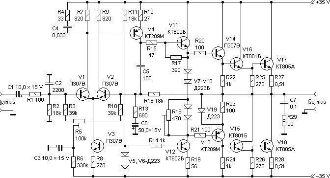

Какой усилитель на транзисторах собрать? Шушурина?

И очень плохой. Объяснить, почему?

Да, объясните. Я сам его не собирал, планирую. Думаю собирать или нет? (По-моему для саба в самый раз) Я хочу для саба его применить. Ну ещё посмотрю как весь частотный диапозон он будет воспроизводить.
Рабочая точка ДК не стабилизирована. Из-за колебаний температуры и питающего напряжения будет плавать ноль на выходе. Что будет порождать дополнительные интермодуляционные искажения.
Мал ток покоя. Неизбежны искажения типа «ступенька» (центральная отсечка).
Простота - единственное преимущество. В остальном одни недостатки.
Ничего не плавает, напряжение на нуле стабильно, ток покоя 60мА стабильно.
Все налажено, и вложений не требует.
Прежде чем писать, сначала сделайте и послушайте, а не с потолка брать чушь.

Я понял, что ты о Шушурине, потому что в схеме поста 17 ток покоя никак не может быть 60 мА.
Схема нестабильна, даже в симуляторе хорошо видно ступеньку, а в железе будет еще хуже.

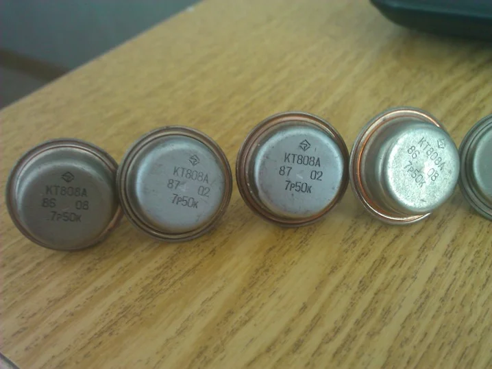

Решил я собрать усилитель Шушурина, нашел у себя две пары КТ808А и радиаторы к ним. Тор имеется в наличии +-21вольт. Правда остальные транзисторы хотелось импортные бы использовать. Поискал что можно заменить, но точно не уверен, может посоветуете?
V1,2,3 - BC546
V4 - BC556
V15,16 - BD139 или 2SA1837
А вот дальше не могу подобрать V14 тоже BC547?
КТ209М, КТ602, КТ801 на что менять?
Буду благодарен за помощь :)

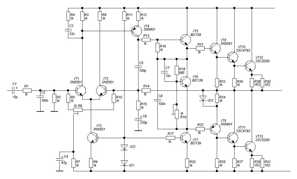

Вс556/546 не пойдут. Лучший вариант 2N5401/5551(вместо КТ209 и П307) .КТ602 лучше не менять или ставить любые импортные транзисторы от видеоусилителей. То есть от КТ940до 2SC3502 . КТ801 можно заменить на BD139 .Их же можно вместо КТ602 .R11 уменьшить до 12-13ком .

Может вместо цепочки диодов транзистор прикрутить? Его ведь к радиатору удобнее крепить, чем диоды. Термостабилизация лучше будет работать.
Вот спасибо :) Ну КТ602 я в нашем магазине наверное найду. Остальное через интернет. У меня осталось 2 вопроса:
1) читал что п307 здесь в разных местах выполняют разные функции и менять все П307 на одинаковые аналоги не стоит?
2)а что если не BD139 ставить, а 2SC4793 (попутал с его PNP братом, исправил) или смысла нету?
Вы меня спрашиваете? :D Я буду рад любым изменениям, пока не начал травит плату. Дабы не вышло как всегда, сижу делаю, а потом шквал комментариев "это бы надо так переделать" "это сяк сделать" :)
Не заменяем, он же другой полярности.
Я уже увидел, исправил :) А что насчет 4793? Лучше?
Про диоды ждём :)
Вот еще заметил, что на твоей схеме резисторы практически все по 1кОм. Это из за импортных транзисторов нужно менять их номинал?
