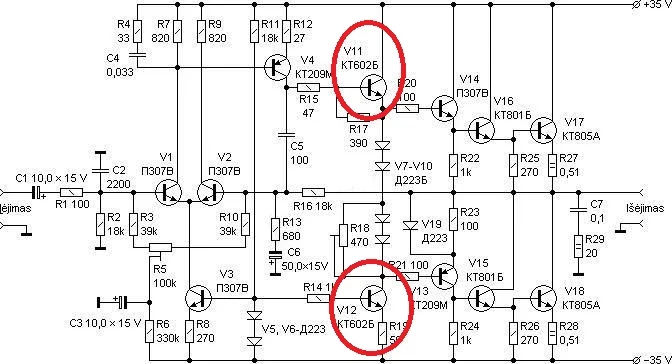

Какой усилитель на транзисторах собрать? Шушурина?
Резисторы расставил а обозначить забыл. Спешил куда-то. В общем, там как в старой схеме.

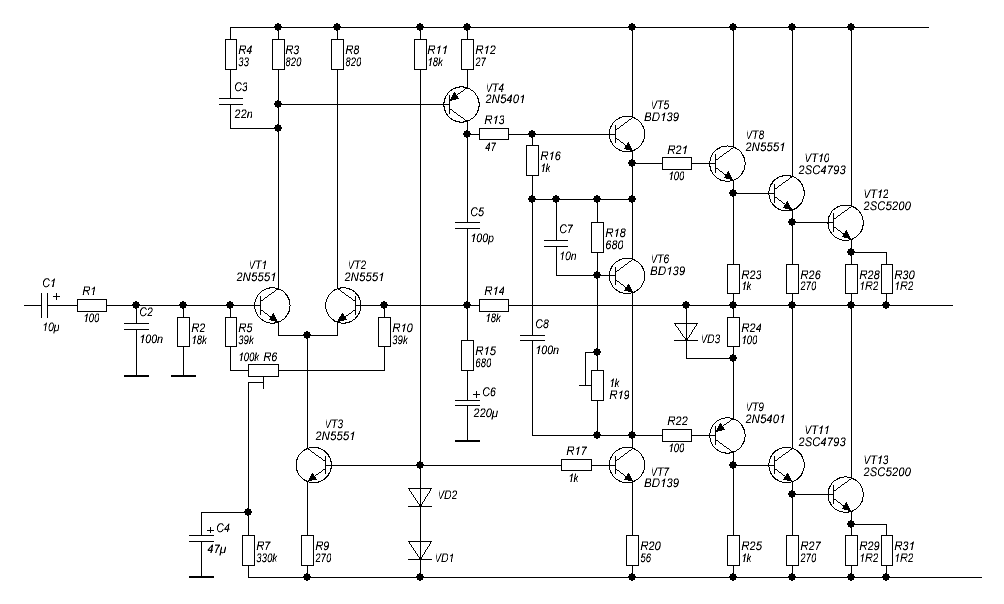

R16 не великоват? По моему он определяет режим эмиттерного повторителя.390 ом надо или плюс минус 20процентов от него. драйвера можно и С4793 ставить.Но роскошно чересчур.
Да, 390 Ом. Все резисторы как в старой схеме. Только вместо диодов транзистор, который надо установить на радиаторе выходников.

можно один транзистор включить диодом иили прото один диод на корпус радиатора приклеить.У транзистора в диодном включении соединяют базу с эмиттером.С эмиттером .

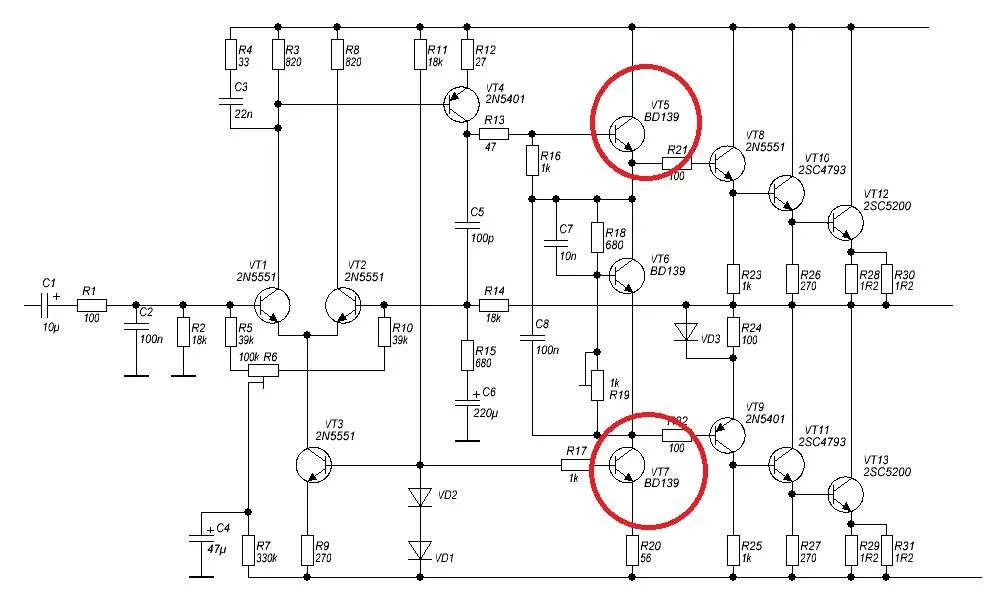

Это как Дима в схеме сделал? Убрать 4 диода и вместо них один BD139?
И еще, у меня на каждый выходной транзистор по отдельному радиатору, куда крепить этот транзистор?
.Нет.Это как в авторской схеме.вместо чистого диода включить транзистор диодом. База-коллектор переход в точности как Д223! Но обязательно эмиттер должен с базой закорочен.
Нужно, чтобы все транзисторы, два выходника и термостабилизация были на одном радиаторе! Иначе не добешся нормальной термостабилизации!
Там четыре диода, любой из них менять на транзистор, а остальные не трогать?
А жаль, придется искать другой радиатор. Кстати у тебя не особо большие, не греются? Сколько ватт снимаешь?
Вполне возможно и раздельные радиаторы. Транзистор диодом лучше заменять те,которые подстроечником не запараллелены.Можно и диод удобный приклеить.В ТО126 транзистор просто удобнее крепить.Коллектор изолировать от радиатора.Ато бабах.

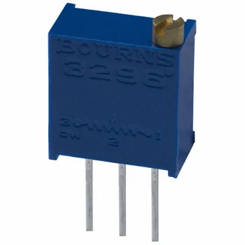

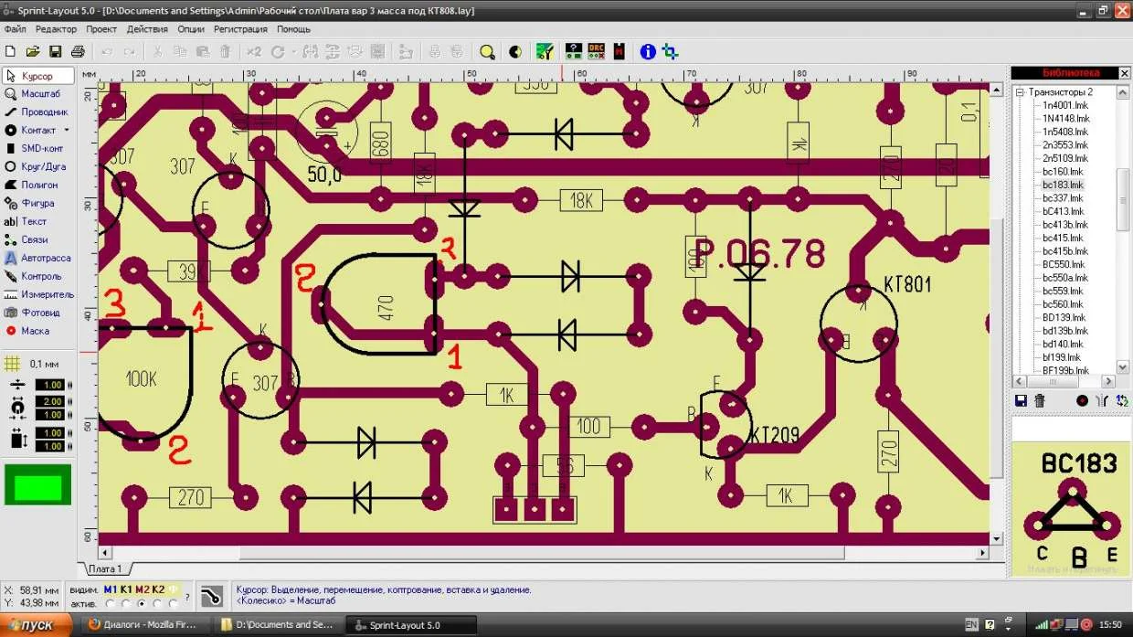

Я тут печатку переделывал под транзисторы другие и многооборотные резисторы. Верно я обозначил выводы, куда нужно припаять этот многооборотный вместо советского который на печатке?
Так что скажете :)
