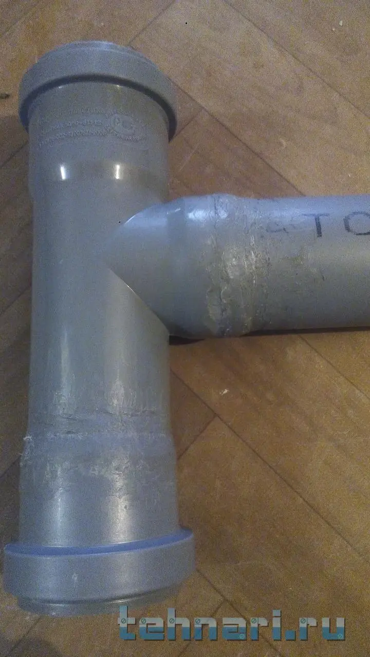

Канализационные трубы ПВХ. Как склеить ?
В действительности паяние ПВХ не является огромной проблемой
Ну да, главное соединяемые трубы вырезать с минимальными зазорами и её же стружкой запаять щели любым подходящим по мощности и габаритам паяльником.
Я для этой цели купил газовый паяльник . Писал,горит и припой(прутики нарезанные из этой же трубы) горят и превращаются в порошковую массу.
Саш, пока я грузил фотки Реальных, а не Фуфлыжных дел, Ковалёв Юра уже сообразил чё почём. Нифига не бестолковый парень.
Хоп!
В общем опять не прокатило ! Наверно придётся материалы - в мусор,и искать альтернативное решение постройки циклона. А цель то так была близка к осуществлению. А китайцы подобные циклонные насадки шлют нам по 1500 руб за штуку,а нам им и ответить нечем !

КАкой припой... Юра!. Для пайки такого пластика температуру надо ниже намного, чем для припоя. Я для этого использовал электропаяльник с димером.
Есть паяльник,есть димер от пылесоса. Попробую. Получится некрасиво конечно,но можно замазать сверху термоклеем.
Я понимаю под словом припой не олово,а палочки нарезанные из этой же трубы.
Надо просто взять фен паяльной станции и точно настроить температуру.
Наращивай больше, а лишнее потом сошлифуй.
градусы завышены
Не понижай градус!!! :beer2: :))
А вот жало паяльника я бы сделал латунным и через диммер. Латунь хуже передаёт тепло и к ней меньше липнет. Для пайки пластика самое то.

Склеивание с помощью паяльника имеет существенные минусы. Пластик липнет к жалу, ПВХ разогревается только в месте контакта с жалом, а из-за низкой теплопроводности ПВХ, участки рядом остаются холодными. Что произойдёт, если мазать расплавленный ПВХ на холодную поверхность, можно догадаться. Прочностные характеристики такого соединения будут никакие. Газовый паяльник - тоже вариант не очень - открытое пламя, температуру которого невозможно отрегулировать. Остаётся электрический фен с плавной регулировкой температуры и узкой насадкой.
Химический способ тоже был бы неплох, если найти подходящий растворитель для ПВХ.
Где такой взять ? Видел в ролике сантехники заваривали стыки труб (не знаю для чего,ведь у них посадка на резиновое уплотнительное кольцо).Заваривали обычным строительным феном и палочками нарезанными из этих же труб,но на фен была надета насадка,с трубочкой -наконечником диаметром примерно 8-10 мм. Заваривалось очень хорошо.Написал им,где они брали эту насадку или какого диаметра эта трубочка. Ответа нет.
В том то и дело,что материал,из которого сделаны эти трубы не боится никакой агрессивной среды. УМЕЮТ ЖЕ НЕМЦЫ ДЕЛАТЬ ! Чёрт бы их побрал !
Где такой взять ?
Фен или насадку? В https://technopoint.ru/ (он же https://www.dns-shop.ru/), к примеру, есть и то и другое, причём в неплохом ассортименте.
