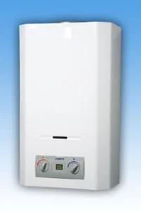

Капает из газовой колонки NEVA

Капает из колорифера, но колонка работает напор есть что можно сделать
Тут может быть еще и конденсат. Когда капает сильнее: летом или зимой?
Капает из калорифера, но колонка работает напор есть, что можно сделать
Вызвать специалиста...!

Выявить место утечки, это часто самое сложное.
Да не знаю - чего сложного-то? До переезда в 1999 в квартиру с ГВС пользовался газовой колонкой, так разбирал и собирал ее "до винтика". Правда, это была не современная "Нева", а такая - советская, по-моему, тогда делался практически единственный тип:
Но не думаю, что нынешние отличаются принципиально. IMHO нужно снять корпус, запустить да посмотреть внимательно, откуда течет. Надеюсь, что та беспросветная инженерная глупость, которая была характерна для советских колонок (медно-силуминовый теплообменник; впрочем, слава те, Господи, в спецмагазине можно было раздобыть цельномедный), больше не актуальна. Скорее всего, где-то уплотнение поплыло. Может быть, достаточно будет просто подтянуть соединение.
