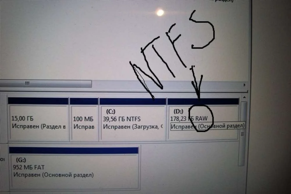

Караул! Диск D просит отформатироваться!
рисовать не умею)
У винта сбой, если есть данные на диске, и их надо восстаковить, могу помочь в этом. Отформатировать можно помоему и в 7 нажав на винт правой кнопкой мыши на иконке винта и выбрать форматировать.

Теперь по делу. Обрати внимание, что для диска D: указана файловая система RAW. Это означает, что диск не распознается ни как FAT, ни как NTFS, что, в свою очередь, свидетельствует о повреждении загрузочного сектора. Поэтому комп и предлагает форматирование.
Советов давать не буду, поскольку сам практического опыта одоления такой ситуации не имею.

у тебя просто формать диска D "RAW" его нужно переформатировать в FAT32 или NTFS;)

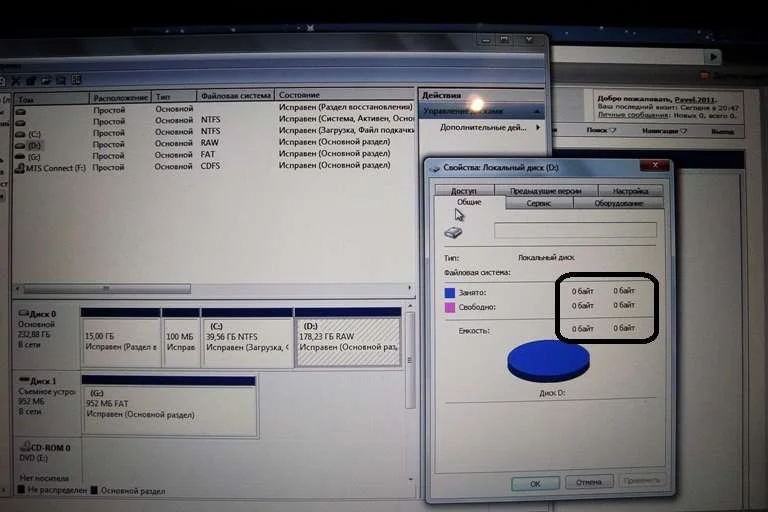

А как????????? У меня програмка по разделению тоже показывает толькодругим цветом, насколько я помню он NTFS был.и все не по нашенски написано.

Так по лучше видать.

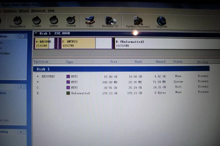

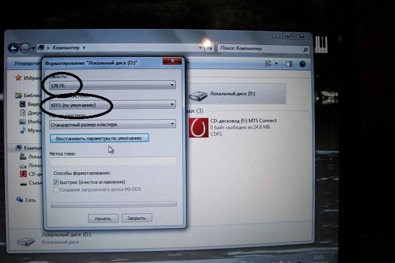

попробуй нажать на кнопку "format" если не получится форматируй вот так попробуй : зайди в "мой компьютер"далее нажми по этому диску (который форматнуть надо) правой кнопкой миши и нажми "форматировать" и вылезет окошко форматирования - там выбери себе формат FAT32 или NTFS на выбор;)
Вот такая беда.:tehnari_ru_078:

а ты попробуй убрать галочку с быстрого форматирования:)
а через прогу ту не заработало где по англ написано все?
Так я галочку уберу и форматировать ??? А все данные??

ну естественно если ты отформатируешь диск то данные уже не вернешь:) а что данные сильно важные? и их потом негде взять будет???:tehnari_ru_860:
Если у пользователя фотографии свои лежат, то понятно его волнение. Если через системное форматирование не поможет, можно попробовать Acronis DiskDirector

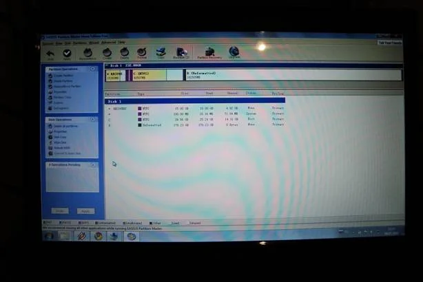

Я в той проге переименовал его, она D форматнула, сейчас через прогу востановления данных запустил его, это на долго там примерно 150 гигов. об оканчании отпешусь о результатах, если нормально то все действия опишу. С пасибо за участия всем.
