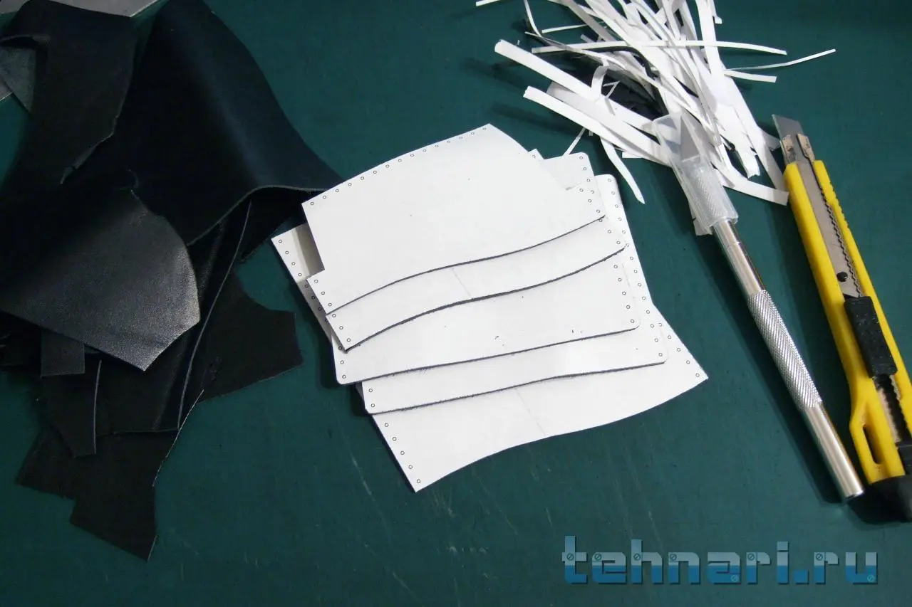

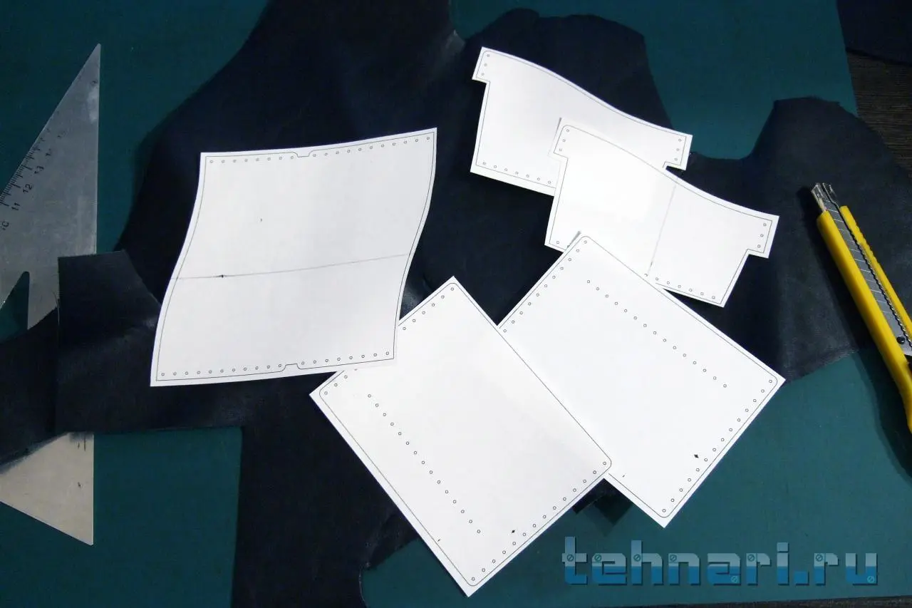

Нарезал кожу:

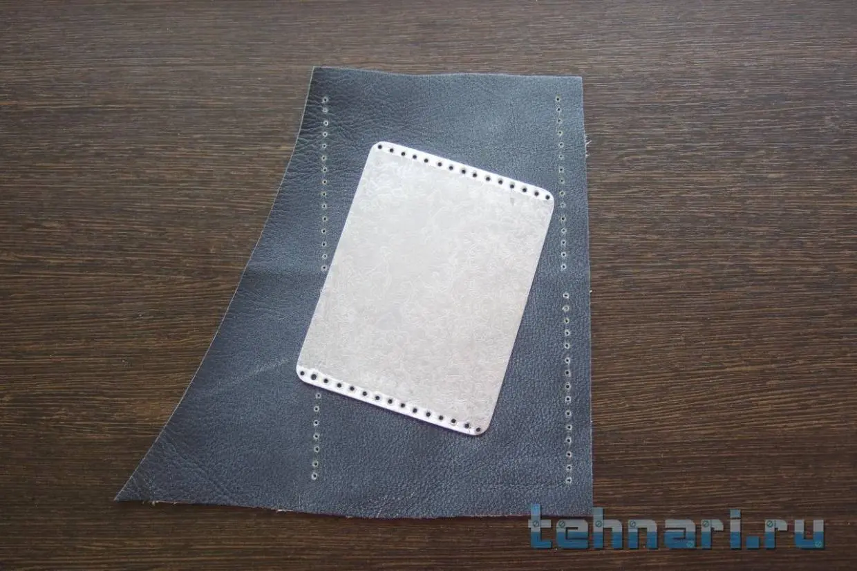

Насверлил отверстий под шов:
Извелиие получается простое - всего 3 детали:

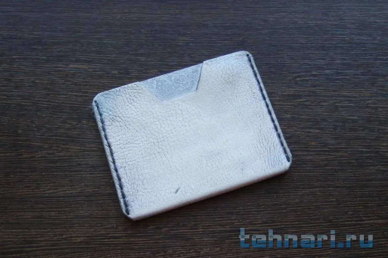

Напитал кожу льняным маслом:
Мездровый слой обмазал раствором клея ПВА, чтобы загладить ворс и уменьшит трение карт:

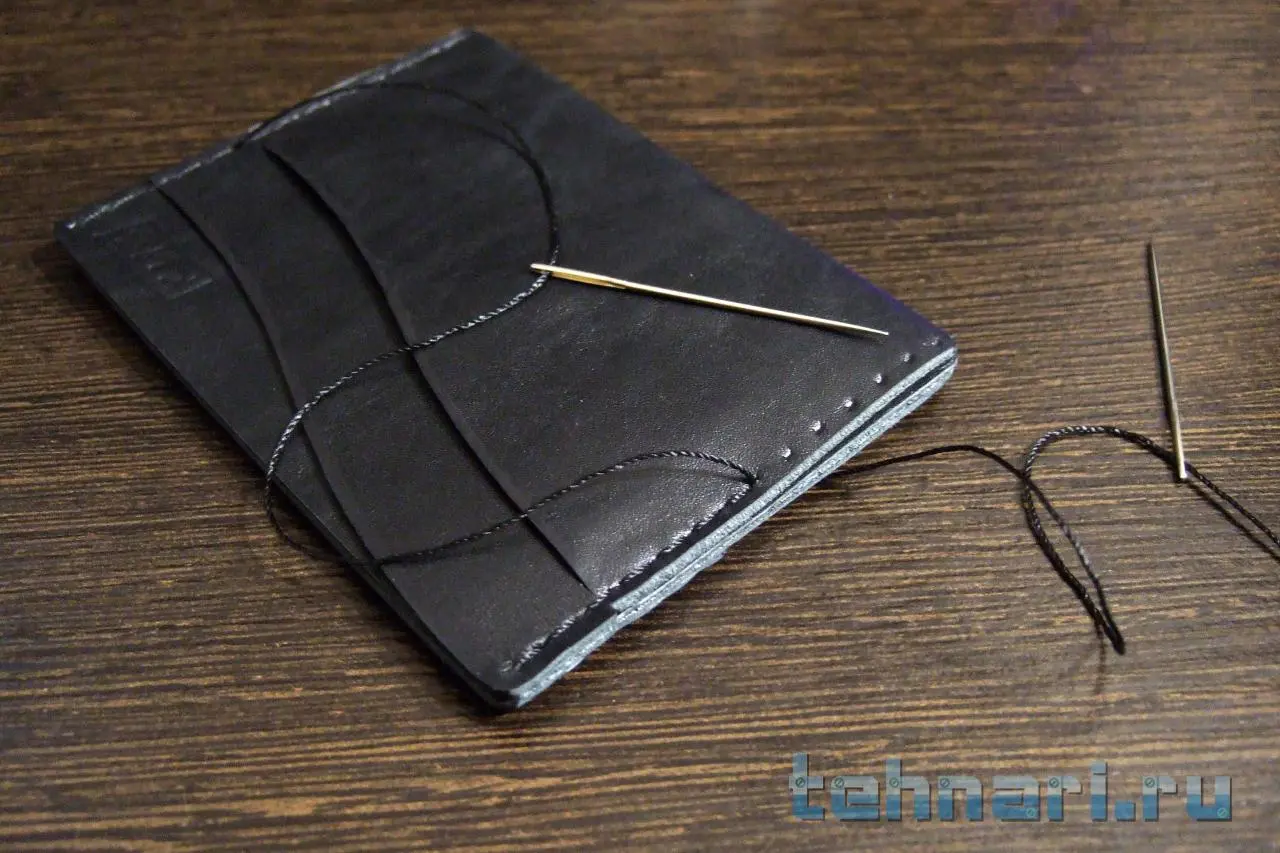

Прошил:

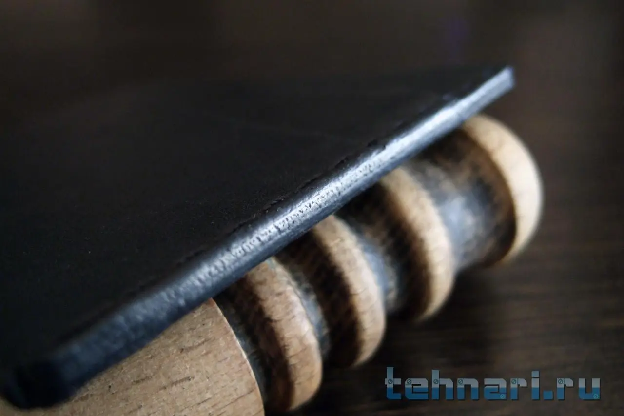

Прошлифовал торцы:
Прокрасил:
Выжигателем проглаживать не стал, поскольку от него прогарает краска и становится черной. Поэтому торцы выглядят так себе. Лучше бы было просто заполировать их с использованием воска.

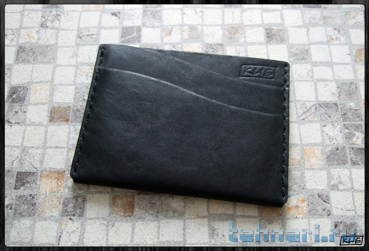

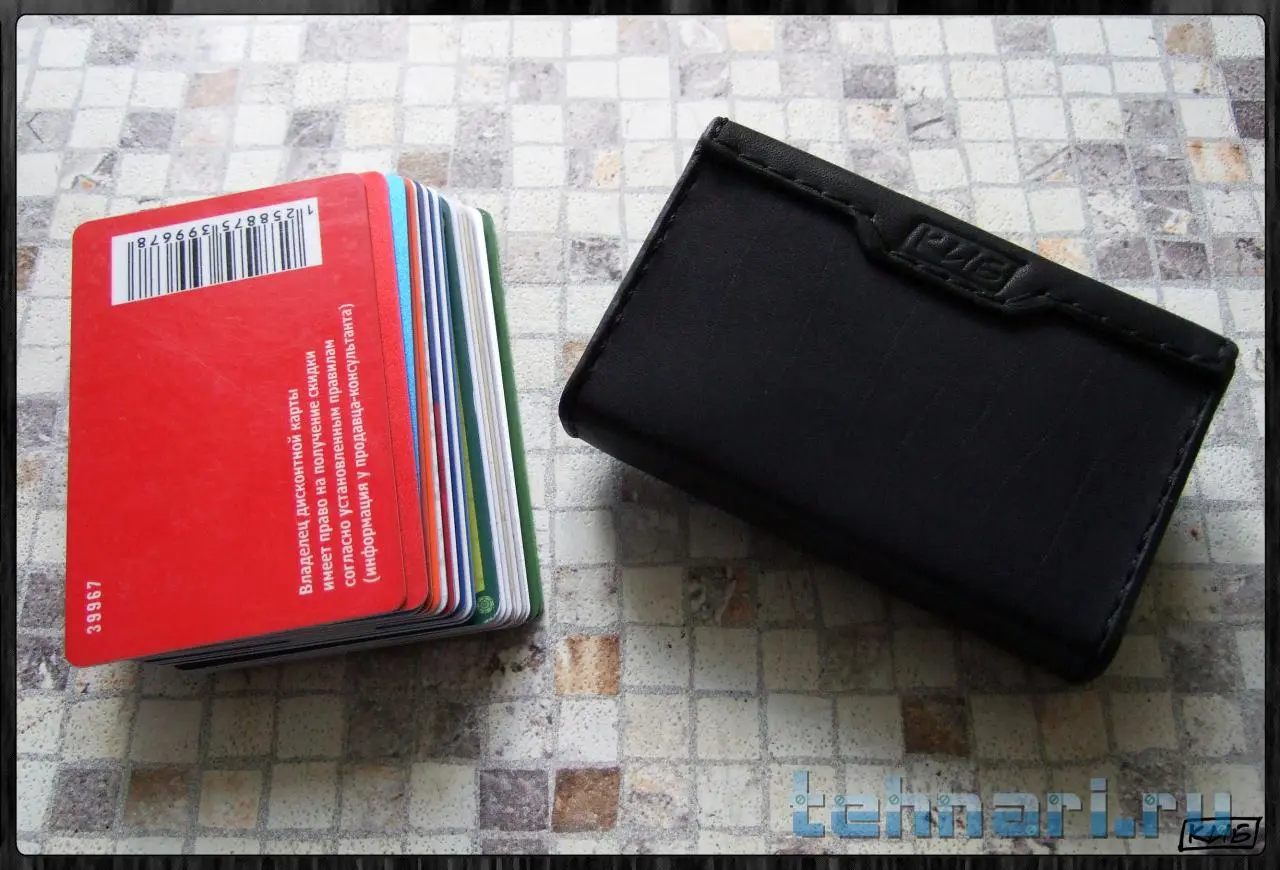

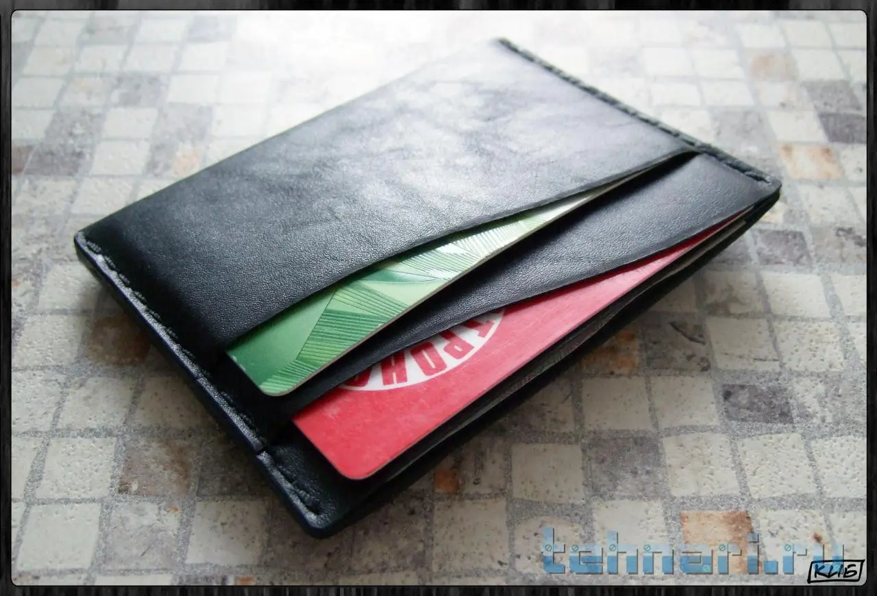

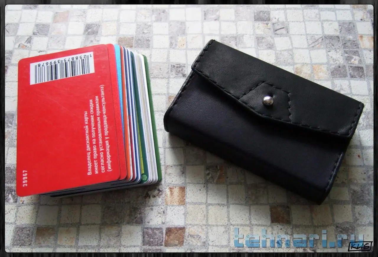

Вот финальные фото:
Барышня говорит, что очень довольнаtehno040
