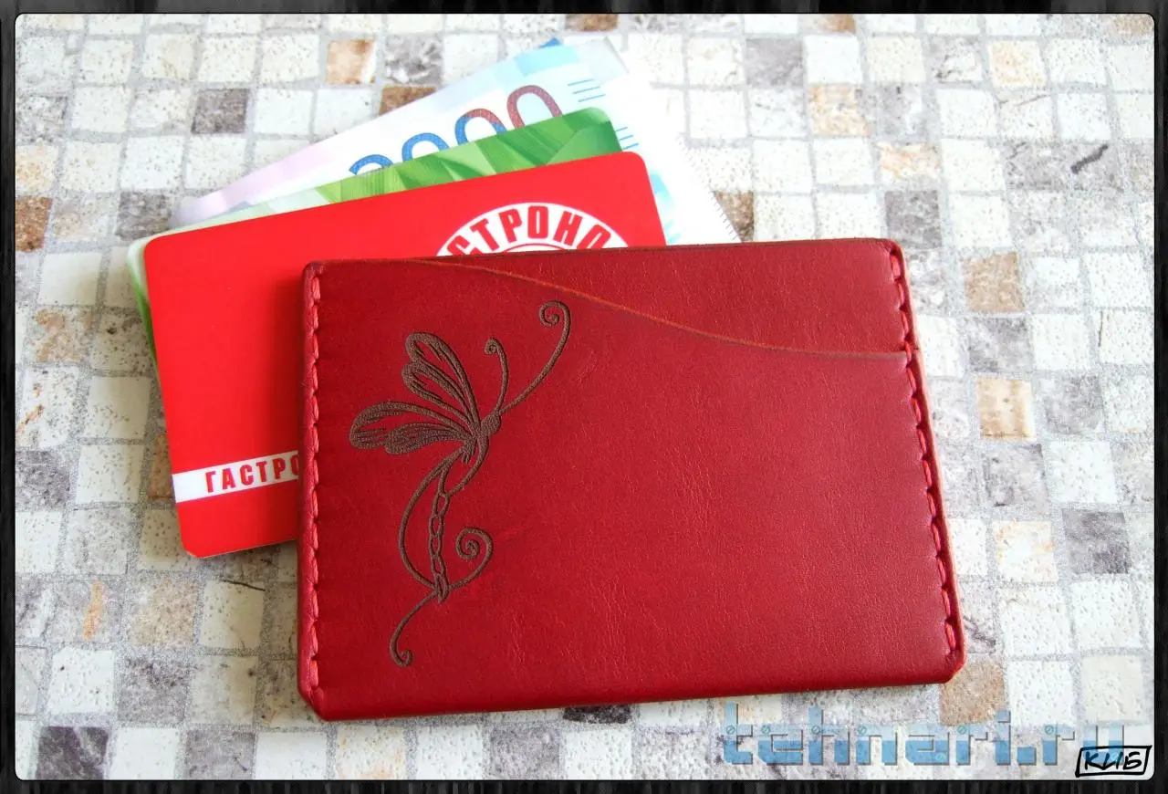

В дополнение к обложке для пропуска барышня попросила кардхолдер. Сейчас же нАликом почти никто не пользуется, в основном картами. И посему, кардхолдер является весьма актуальной штуковиной.
За основу взял вариант с двумя отделениями для карт и одним центральным отделением для банкнот:
Нарезал кожу:
Насверлил отверстий под шов:
Извелиие получается простое - всего 3 детали:
Сделал лазерную гравировку:
Напитал кожу льняным маслом:
Мездровый слой обмазал раствором клея ПВА, чтобы загладить ворс и уменьшит трение карт:
Срезал кромки:
Прошил:
Прошлифовал торцы:
Прокрасил:
Выжигателем проглаживать не стал, поскольку от него прогарает краска и становится черной. Поэтому торцы выглядят так себе. Лучше бы было просто заполировать их с использованием воска.
Вот финальные фото:
Барышня говорит, что очень довольнаtehno040
