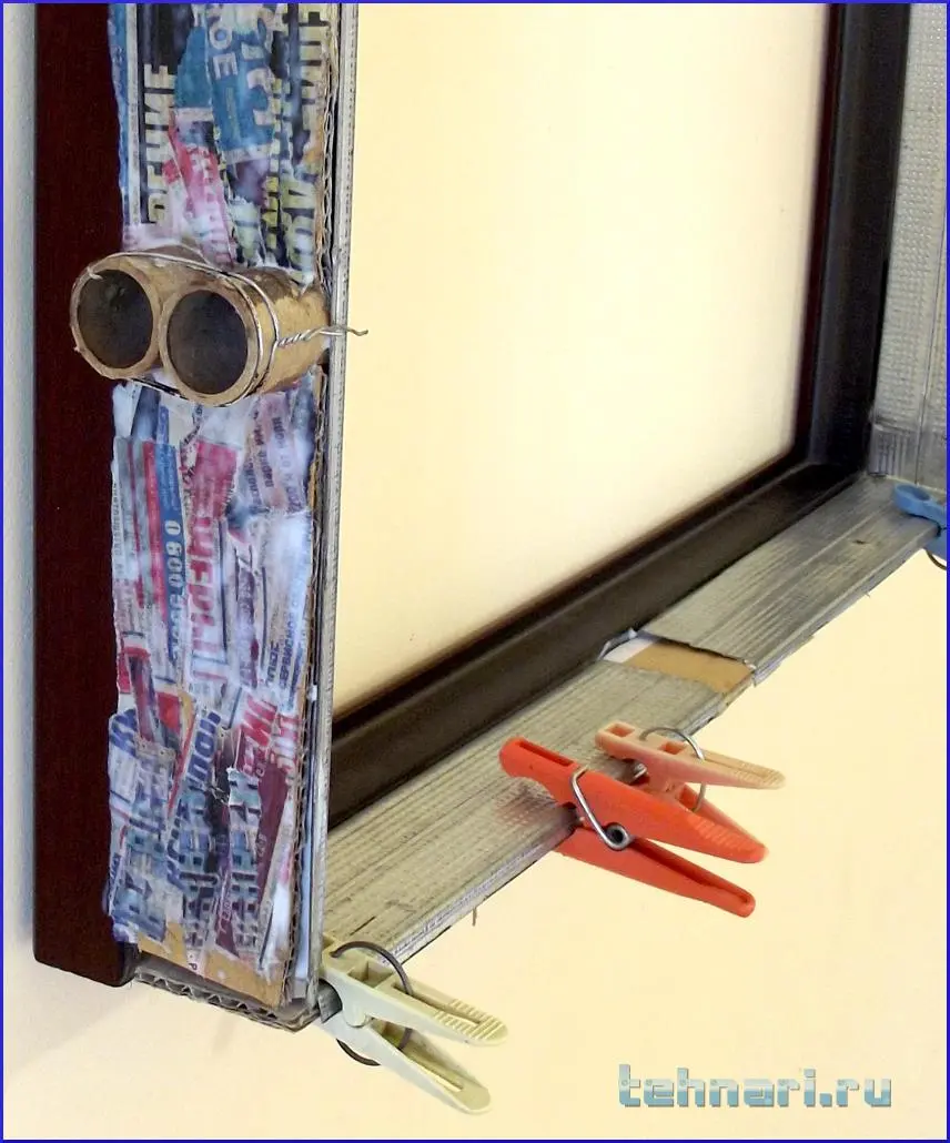

Вот фрагмент рамы:

Рама будет в стиле стимпанк. 400х500х70 Делаю сам (вернее, добавляю обвесы к стандартной рамке), так что есть возможность "лепить" на неё и фонарики, и включатели и прочие плюшки, приходящие в голову. Легенда такая: - дескать в старину существовали такие приспособления, которые позволяли менять картины в специальной раме, заменяя одну другой в определённой последовательности. В общем, придумка и профанация на тему антикварной рамы-слайдера! :)
Вот этапы преображения стандартной рамки в стимпанк-раму:

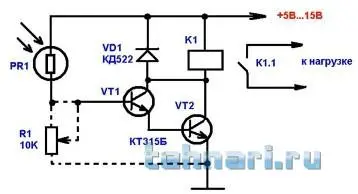

Нашёл схему фотореле с релюшкой и описанием:
Наверное, самая простая схема показана на рисунке 1. Количество деталей в ней, невелико, меньше уже не получится, а эффективность, читай чувствительность, достаточно высокая. Это достигнуто тем, что транзисторы VT1 и VT2 включены по схеме составного транзистора, называемой также схемой Дарлингтона. При таком включении коэффициент усиления равен произведению коэффициентов усиления составляющих транзисторов. Кроме того, такая схема обеспечивает высокий входной импеданс, что позволяет подключать высокоомные источники сигнала, как показанный на схеме фоторезистор PR1. Работа схемы достаточно проста. Сопротивление фоторезистора PR1 с увеличением освещенности уменьшается до нескольких КОм (темновое сопротивление несколько МОм), что приведет к открыванию транзистора VT1. Его коллекторный ток откроет транзистор VT2, который включит реле K1, которое своим контактом включит нагрузку.
Диод VD1 защищает схему от ЭДС самоиндукции, возникающей в момент выключения реле K1. Таким образом, очень маломощный сигнал фоторезистора преобразуется в сигнал достаточный для включения обмотки реле.
Чувствительность этой простой схемы достаточно высока, иногда просто избыточна. Чтобы ее уменьшить, и регулировать в необходимых пределах можно добавить с схему переменный резистор R1, показанный на схеме пунктиром.
Напряжение питания указано в пределах 5…15В, - зависит от рабочего напряжения реле. Для напряжения 6В подойдут реле РЭС9, РЭС47, а для напряжения 12В РЭС49, РЭС15. При указанных на схеме транзисторах ток обмотки реле не должен превышать 50мА.
Если вместо транзистора VT2 поставить, например, КТ815, то выходной ток может быть больше, что позволит применить более мощные реле. А вообще, чем выше напряжение питания, тем выше и чувствительность фотореле.
У меня возник вопрос к описанию, вот здесь написано:
То есть, нагрузка (в смысле мои светодиодные "блоки") включатся в том случае, когда на фоторезистор ПОПАДЁТ свет??? Но мне надо совершенно наоборот! Можете мне растолковать в чём нюанс или я взял не ту схему?
Могу я использовать её для решения своих задач, ведь по идее это тот-же программатор, ведь релюшка, группами своих контактов запустит нужные мне "блоки", которые можно будет настраивать под свои задумки?
    6.8 KB · Просмотры: 80
Дык на схеме и стоит больше, просто он не обозначен ... :)
Можно кстати вместо этих двух поставить один КТ972 и будет все работать.
Теле-мастер сказал, что у него есть ФЭУ-1, можно ли его использовать в схеме с фоторезистором (вместо фоторезистора)?
Нет нельзя он по моему гальванический, а не резистивный ... :)
Фоторезисторы бывают двух видов, одни увеличивают сопротивление при увеличении освещённости, другие наоборот уменьшают. Тебе нужны те которые увеличивают сопротивление от света.
Как вариант купить садовых фонарей на солнечных батареях, они дешёвые рублей по 30, и в них есть уже готовая схема включения при наступлении темноты, останется только подправить чувствительность чтоб не всё включалось сразу и поставить ключевой транзистор чтоб схема могла выдержать побольше светодиодов.
Если хочешь сам то сначала ищи нужные фоторезисторы(выглядят как светодиод обычно) а от них уже пляши со схемой, потому что насколько я помню у меня там были сотни ом, а не килоомы и тем более мегаомы.
Хотя можно и твою схему испоьзовать, просто подключить ключевые контакты реле по другому, тоесть в светлое время суток на реле будет напряжение, а когда стемнеет оно отключится и замкнёт нужные контакты.
