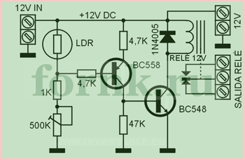

Вчера пробовал схему с фототранзистором, но почему то не пошла, то есть совсем мёртвая! tehno036
На сегодняшний день остановился на резисторе.
Всё запустилось с первого раза, НО НАОБОРОТ!!!, то есть нагрузка включается если фоторезистор осветить. Очень чувствительный, простого направления в сторону окна достаточно, чтобы схема включилась. Питаю пока 5В.
Как сделать, чтобы нагрузка включалась когда гаснет свет, а не тогда, когда на фоторезистор попадает свет. Совет типа поменять плечи мне ни о чем не говорит, увы! tehno015
Нужно взять реле у которого имеется средний контакт и два крайних. То есть переключатель. Тогда все просто. Нужно подключить нагрузку к замкнутым контактам, когда темно. То есть у Вас, очевидно, реле отпускает, когда наступает темнота. Но в этом положении средний контакт реле подключен к другому контакту, туда и включайте.
Судя по схеме, так и должно быть. В темноте резистор увеличивает свое сопротивление и база оказывается подключенной к эмиттеру, и составной транзистор закроется. Реле отпустит.
Или еще варианты.
1.Поменяйте местами фоторезистор и переменный резистор R1. Только нужно его увеличить до 100 кОм. Я так думаю. И нужно бы между базой и этой цепочкой поставить еще резистор килоом 47.
2.Резистор и фоторезистор оставляем как есть. На входе поставить транзистор в инверторном режиме. Эмиттер на корпус, коллектор через резистор 20 кОм на питание. С коллектора на базу 315. База инвертора через резистор 47-68 кОм на цепочку с фоторезистором.

Есть у меня такое - РЭС22, его и буду ставить в схему, но мне не нравится тот факт, что реле, в течение всего светового дня будет постоянно "включено".
Я не ставил переменный резистор, как я понял он нужен для регулировки чувствительности, но чувствительность и без него достаточно чуткая.
Сегодня попытаюсь осмыслить эту фразу! :)
У РС-22 слишком большой ток срабатывания - до 50-70 мА. У него имеются четыре группы. Если три группы отогнуть от якоря или совсем удалить, и оставить только одну группу, то рабочий ток резко уменьшится и напряжение срабатывание тоже. Но это для случае выбора реле. Оно, как я понимаю, уже подогнано и такой ток устраивает?
Понятное дело. Все так и останется, если поменяете эти элементы местами. Только будет наоборот - реле сработает когда стемнеет.А что в качестве R1 переменный или постоянный - не имеет значения.
Это Вам понятно, а у меня всё намного интереснее! :jazik:
Поменял местами... действительно, всё случилось как вы и предсказывали! :)

Входное напряжение 5В. А на светодиод приходит всего 0,45В, причём это в тот момент, когда я только-только затеняю фоторезистор. Напряжение падает за 3 секунды до 0,3 и светодиод перестаёт светить... "Засвечиваю" светодиод, напряжение падает до нуля. "затеняю" ... и всё сначала ... 0,45 ... 0,4 .... 0,3.
Решил что не хватает напряжения и подцепился к 12В. Ни разу не включился светодиод, но транзистор нагрелся настолько, что задымился...
В общем, отсутсвие результата - тоже результат.
Нашёл ещё одну схему на двух транзисторах pnp и npn, кажется все детали для неё есть, попробую её.

Теперь буду "играться" вот с этой схемой, хоть она почти не отличается от предыдущей, только разнопереходными транзисторами (как я понял).
    24.8 KB · Просмотры: 589
Должна работать как надо. Реле включится при наступлении темноты. Транзисторы первый КТ361, а второй КТ817г и его на всякий случай на небольшой радиатор. Реле подобрать чтобы сработало от 8 -9 Вольт подключая напрямую к источнику.
По предыдущему эксперименту. Я не понял что там про светодиод, откуда он взялся и где стоит? И что там за напряжения на нем?
А то что сделал, судя по рисункам это некорректно, куда делся резистор последовательно с фоторезистором?
Транзистор задымился? Реле наверное на 5 Вольт, а если подать на него в три раза больше то и ток возрастет в три раза. Вот транзистор и перегрелся. Если реле срабатывает от 5 Вольт, то зачем было увеличивать напряжение?
