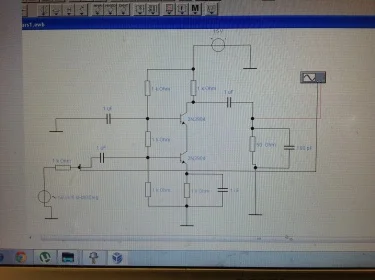

Каскадный усилитель
Нужно рассчитать схему каскодного усилителя. Преподаватель сказал что схема правильная. Но я не знаю с чего начать этот расчет. Все данные на схеме - то что было дано в условии. Остальное (с цифрами "1") нужно найти. Подскажите пожалуйста хотя бы план нахождения и способы. Спасибо.
    12.2 KB · Просмотры: 358
Поиском в сети пользоваться не умеем ??? :tehnari_ru_098:
Первая же ссылка
А ещё не плохо бы литературу по теме почитать
Спасибо, схема с узбекской методички подохдит (рис. 10.5). Я вот только никак не могу понять где мне взять ток коллектора.... Подскажите еще немного пожалуйста.
Берите из справочника рекомендуемый ток коллектора, ток при котором проводились измерения типовых параметров транзистора. В справочнике указывается при каком Iк измерялся коэффициент шума, коэффициент усиления и т.д. Это значение будет оптимальным для конкретного типа транзистора.
