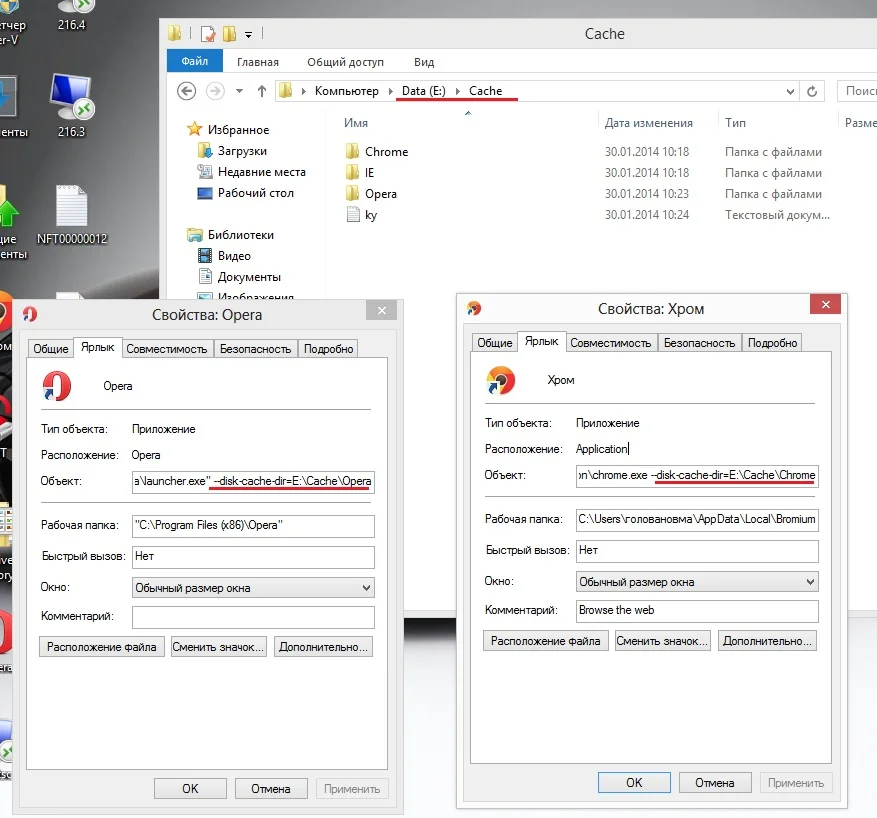

Ладно, если нет способа полностью отключить или переместиь кеш Opera 19, то посоветуйте другой быстрый браузер.
Если chrome точно быстрее, то, скажите, как в chrome перенести кеш или даже профиль, на другой диск?
Семь бед - один ответ.
--disk-cache-dir=E:\Cache\
Мне непонятно, почему Вы упорно игнорируете очевидное, а главное, проверенное решение.
