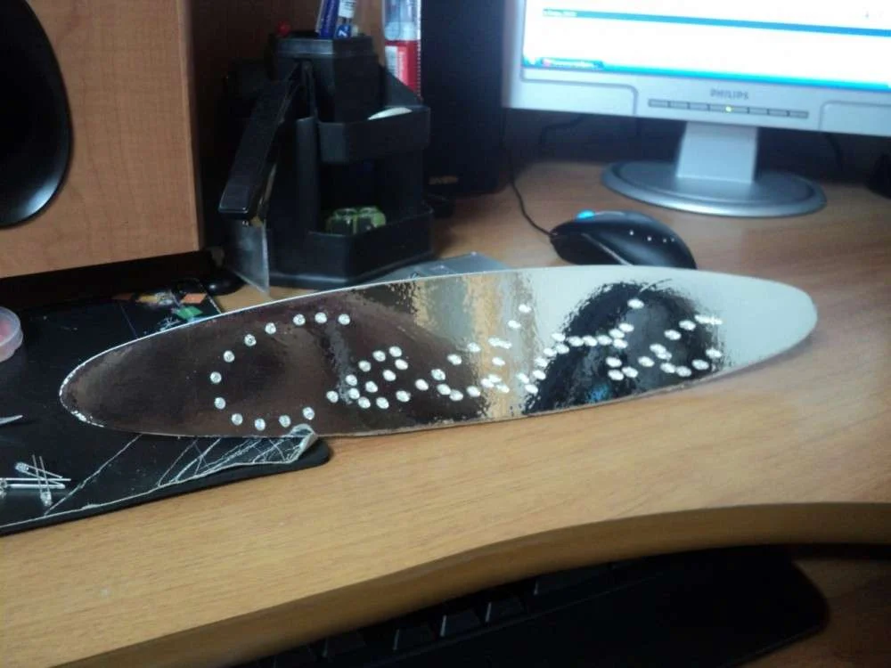

Хочу сделать логотип из светодиодов

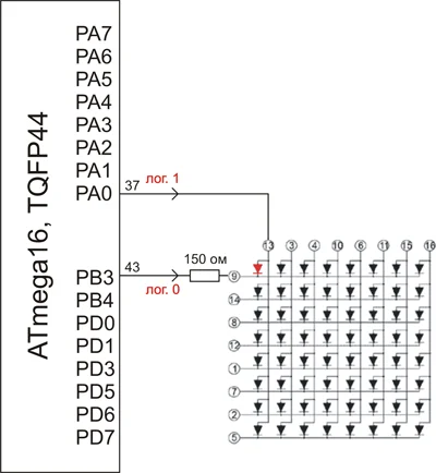

посмотрел по расчетам, если с мк выход 5В то сопр-120 Ом- так оно???? а 12 можно подавать на мк

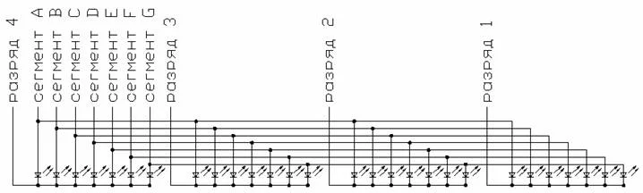

Нет, на микроконтроллер можно подавать только пять вольт. И 120 Ом будет многовато. Это ты посчитал для постоянного свечения, а тут будет динамическая индикация и яркость будет недостаточной.
А значит при такой схеме светодиоды нельзя будет долговременно включать все в один раз, т.к на параллельные светодиоды всего одно сопр.
Они все одновременно гореть не будут, это только для глаз будет казаться, что одновременно. На самом деле они будут переключаться с большой частотой.
От 25мА не умрут светодиоды? тогда 82 Ом сопр нужно
Че то не могу дойти, схема не получается и все,:tehnari_ru_281: не получается даже на 16 каналов разбивая, чтоб надпись красиво последовательно загоралась, проще наверное микроконтроллер на 64 выхода взять и тогда любой эффект ей можно будет задать

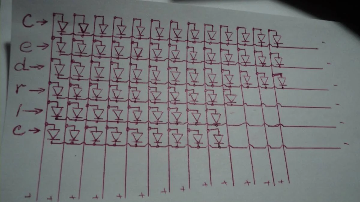

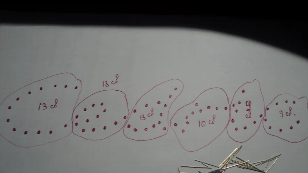

я сделал так, точнее начал делать: минусы каждой буквы соединил, и таким образом получилось 6-минусовых выводов. а с положительными как делать сомневаюсь: получается в первых трех буквах по 13 светодиодов, а дальше 10, 9 и 9 шт., я думал сделать так:соединить параллельно по одному светодиоду каждой буквы, но тогда получится 13 положительных выводов, причем с неодинаковым кол-вом диодов- в одном получится-4 диода, и еще в двух по три, в остальных по 6, как быть?

Надо было для каждой буквы брать равное количество светодиодов.
надпись тогда получится не идентичной оригиналу, а делать во всех буквах разное расстояние между буквами некрасиво

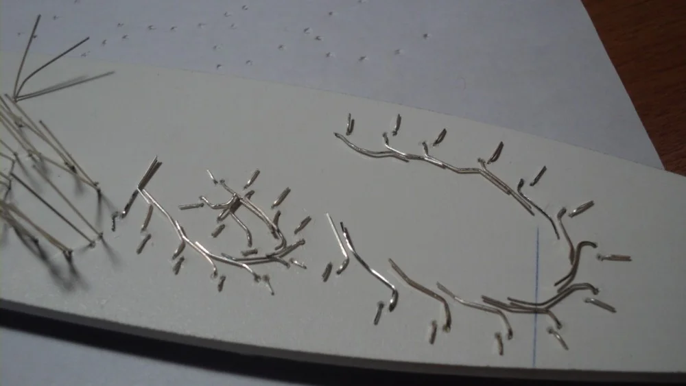

по факту вот так,но еще не спаял,прошу советов и предложений, дайте схему как все это с мк увязать
