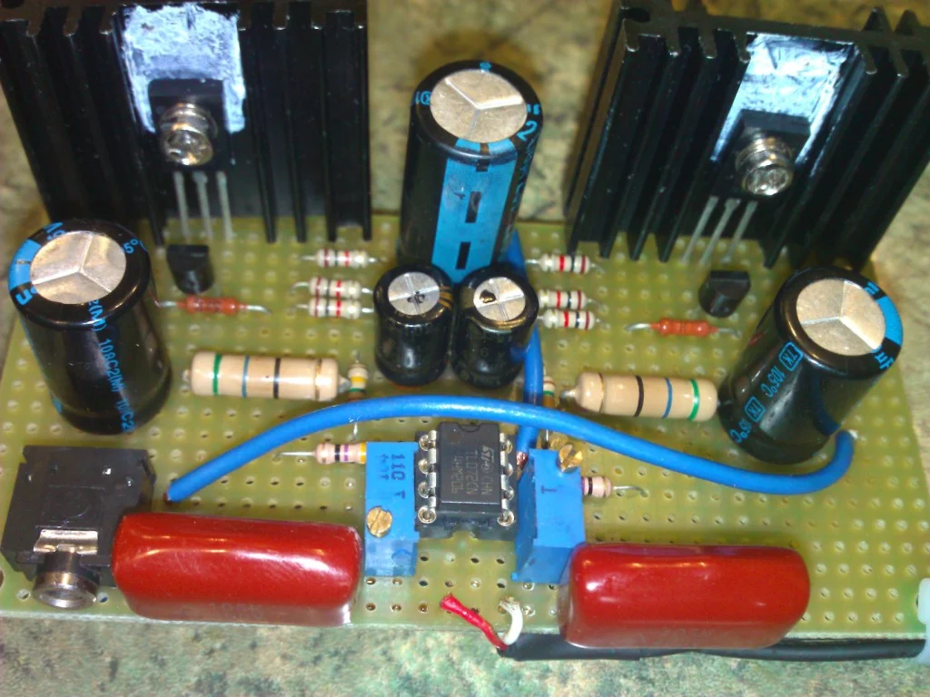

Собрал второй вариант. Питание 12 вольт. Потребляет 570мА. Вот только сильно греются резисторы R4, они у меня по 56 Ом 2Вт. И звук есть только если соединены через пленку выводы +In1 и -In1; Out1 и -In1; +In2 и -In2; Out2 и -In2. Мне кажется, что сигнал через эту пленку просто идет в обход всей схемы? Хотя если убрать ОУ, то звук есть, но потише и жутко хрипит.

Минус у ОУ в воздухе висит?

Вы про правую верхнюю ножку? Там "+" же и он соединяется с "+" конденсатора через синий провод, тобишь перемычка :) По схеме её видно.
ножки 7 и 4 питание оу. На схеме минуса нет.
А 7 это же выход второго канала?
понял однополярное. смотри на выходе должна быть половина питания
Я бы поставил блокирующий электролит на землю в ООС. Его там явно недостаёт. На 10 мкф. Ток очень большой. ОУ не в режиме. Сколько вольт на эмиттере выходного транзистора? Должно быть 6 ( при условии, что питание усилителя 12 в ). Возможен возбуд.

У ОУ 2 входа. Не инвертирующий (сюда полезный сигнал подают) и инвертирующий (сюда идёт сигнал ООС). Так вот: на не инвертирующий вход помимо звукового сигнала,идёт половина питания с делителя через резистор 150 кОм. Здесь всё правильно.
Инвертирующий же вход через резистор R6 (1 кОм) плотно сидит на минусе,и через резистор обратной связи 3 кОм пытается вернуть разницу между инвертирующим и не инвертирующим входом,но из за того,что резистор 1 кОм сидит по постоянному току на минусе,компенсация получается не до конца. По постоянному току эти резисторы образуют делитель напряжения с коэффициентом деления 1/3. Вот они то и не дают ОУ нормально работать.Оторвите R6 от минуса питания и включите его к минусу через конденсатор.
100мкф поставил.
Итоговая схема рабочего усилителя такая:
Ну вот! Такая схема мне нравится больше. 0.33 мкф на входе - вполне. Я бы ёмкость 100 мкф уменьшил , хотя бы до 50. Басы могут забубнить. Но если с басами всё ОК, то и не трогай. Как звучит усилок? На эмиттере мощного транзистора 6 вольт получилось?
Да да, все получилось. Ток упал до 230мА при 12в.
