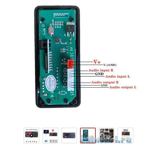

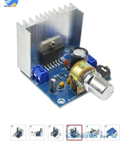

Здравствуйте!Помогите пожалуйста с вопросом?Есть MP3 модуль работает от 12в,сам усилитель тоже работает от 12в по 15 ватт на каждую колонку и модуль блока питания на входе 220в на выходе 12в,могу я одновременно запитать от этого блока питания и модуль MP3 и этот усилитель.Вернее как правильно это всё подключить ?Фото прилагаю.

Усилитель на TDA 7297. Думаю, что МР3 модуль нужно запитать через резистор Ом на 200 и поставить дополнительный конденсатор прямо на модуль ëмкостью несколько тысяч мкФ. Должно работать нормально.

Не проще. А рисовать там нечего: подключаете питание к усилку, дальше резистор, лучше с запасом по мощности, я бы взял советский МЛТ на 1 Вт. На плате плеера находите конденсатор по питанию и меняете его или ставите в параллель с проводами не длиннее 5 см(понятия не имею, но во многих местах читал эту рекомендацию :) ).
Зачем? Хотя пофигу, хуже не будет если емкость в 2-3 раза увеличить.
Тогда уж логичнее через диод развязать питание, чтобы усилитель не жрал энергию из конденсатора плеера.

Блок максимум ватт на десять, и это очень оптимистичный прикид - сравните размеры оптопары и трансформатора. TDA7297 для него непосильная ноша. Для него TDA2822 будет в самый раз, не больше

Нет! Резисторная развязка смягчает возможные просадки. Уменьшится напруга - уменьшится сигнал на выходе преда. Но автоколебаний не возникнет. Тут даже можно использовать в качестве резюка лампу накаливания.
