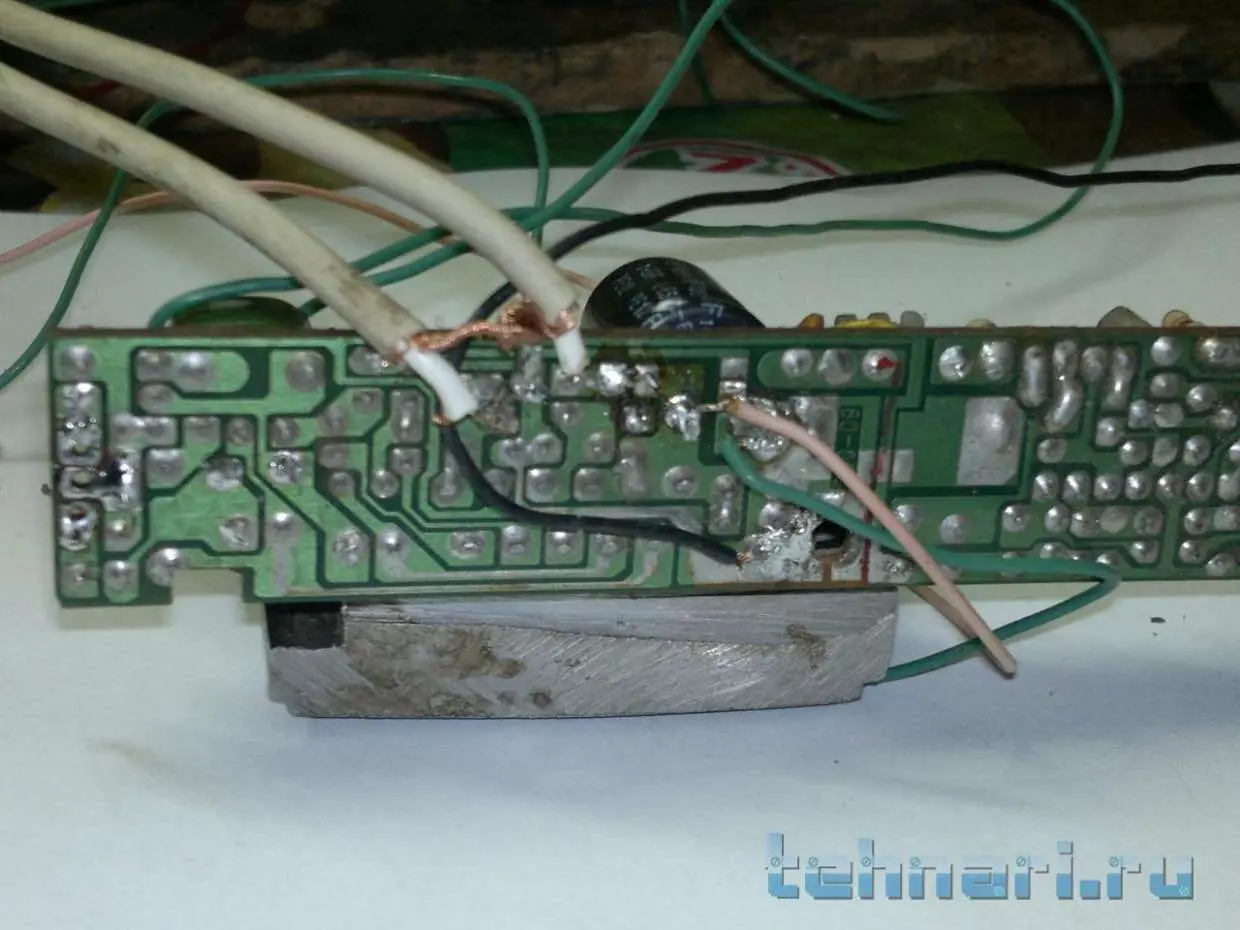

Есть стерео усилитель, плата, на tda2004, нет резисторов для регулировки звука, пытаюсь подключить на выходе динамиков 22ком, сильные шумы, на входе такая-же история , что сделать?как правильно подключить переменные сопротивления? И какие лучше?
За помощь благодарю, всех кто ответит.
Номинал резисторов нормальный, а вот на схему включения я бы взглянул. Можно фото платы вместо схемы.
Есть стерео усилитель, ... нет резисторов для регулировки звука, пытаюсь подключить на выходе динамиков ....как правильно подключить переменные сопротивления?
А на выходе зачем? TDA.webp - как вариант.
Возможно, ТС считает выходом резисторы ООС R3, R5, впослед с которыми тоже можно подключить переменный резистор. ;)
Спасибо Николай-С, за действенный совет, схемка робит, но сразу другой вопрос разный уровень звука на каналах в чем может быть дело? Фоты прилагаю. Leha1108.

Еще что за штука съемки мультиплексор? Это втора половина платы.
Стереомультиплексор
В грязной пайке. Между пятачками пятна флюса сильные - под ними может находиться припой. Качественно пропаять, прочистить плату после пайки от остатков флюса, изолировать провода возле мест пайки (а еще лучше использовать провод мгт или хотя бы ему подобный) и повторить пуск. Более, глядя на фото, ничего не могу сказать.
Мультиплексор, если память не отбило, сродни селектору - имеет несколько входов и один выход. Какой вход будет использоваться - задается определенная серия команд. Но в эти дебри подробно не вдавался. Одно скажу - в данном случае он не нужен. Можно осторожно отделить кусок платы с ним и отложить до лучших времен.
Стереомультиплексор
Откуда на этой плате "мультиплексор" ?
Это же плата от автомобильной магнитолы. На ней , обычно, располагались стереодекодер, усилитель воспроизведения магнитофонной панели, оконечный УНЧ, фильтр питания.
Да названия всех микросхем, расположенных на этой плате, надо огласить, тогда будет и объяснение.
возможно подсохли электролиты - лучше заменить их все на новые
