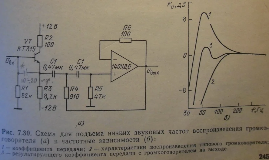

Кнопка "Super Bass" схема
Привет! Собственно нужна схема кнопки Super Bass (как на китайских муз. центрах). И вопрос: тонкомпенсация это и есть эта самая кнопкаtehno015
Спасибо

Проще говоря, ТК поднимает уровень ВЧ и НЧ на низкой громкости(на Китай-майфунах). А SuperBass это наверное поднимает только НЧ на любой громкости. Это мое субъективное мнение, может кто лучше обьяснит.
Ну про тонкомпенсацию я в курсе, просто незнаю что толком делает кнопка "super bass". в муз. центре она усиливает и ВЧ и НЧ частоты, поэетому я и сравнил ее с тонкомпенсацией) А схему можно?
Вот такая схема "кнопки суперБАСА"-дерзай! Ставится перед УМ.после предусилителя.
