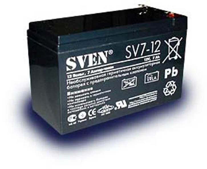

Сможешь, но на половинной громкости. Или применить аккумулятор от бесперебойного блока питания. Там относительно небольшой, но мощный аккумулятор.
сможешь показать картинку или сайт дать хочу посмотреть что за вещица.
Вот так он выглядит.
    32.8 KB · Просмотры: 567
мда сколько интересно он стоит))
одного немогу понять разве есть разница между телефонными аккамуляторами и батарейками аккамуляторами??
Есть конечно. И разница эта в ёмкости и токе, который могут выдать аккумуляторы. Вот этот аккумулятор от UPSa способен выдавать ток силой семь ампер в течении часа, а аккумулятор от телефона около 0.6 ампера в течении часа. Кстати, аккумулятор от UPSa довольно тяжёлый и его размеры приблизительно 170 Х 90 Х 70 миллиметров, так что таскать его можно только в сумке.

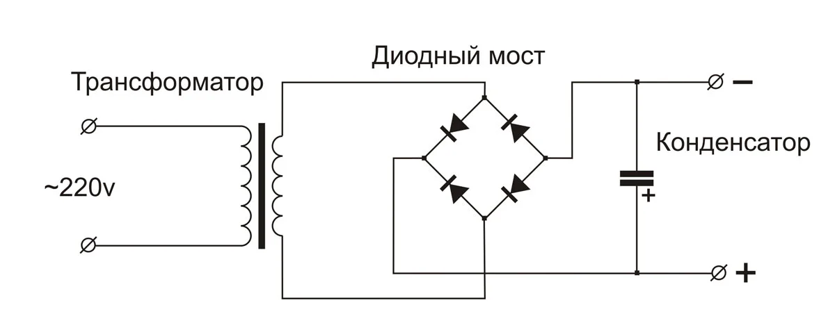

Купить трансформатор с обмоткой 9-10 вольт переменного тока, поставить выпрямитель и сглаживающий конденсатор.

Да, и трансформатор можно и на 12 вольт, по даташиту у этой микросхемы питание до 18 вольт. И ток потребления до 4.5 ампер.
а выпрямитель и сглаживающий конденсатор.
Выпрямитель состоит из четырёх диодов спаяных в мост, на выходе моста образуется постоянное напряжение, для сглаживания пульсаций применяется электролитический конденсатор большой ёмкости. Он же поможет усилителю хорошо справляться с пиками громкости.
одним словом я не разберусь без схемы )) просто я незнаю что и куда паять , на славах а по схеме пойму))

Вот схема самого простого блока питания.
    15.6 KB · Просмотры: 1,301
значит мне это надо собрать + добавить напряжение
