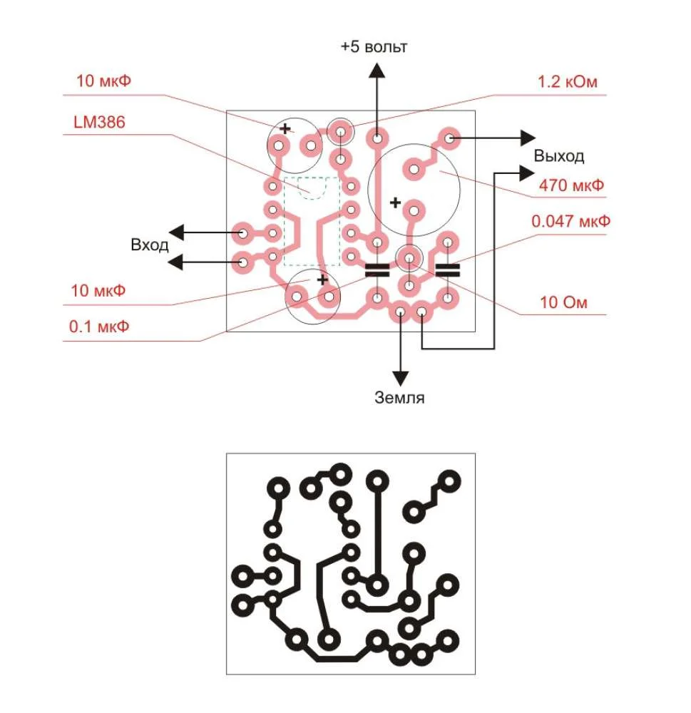

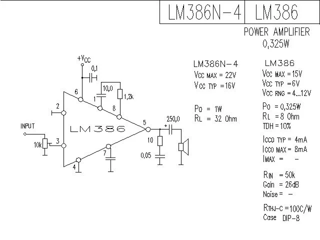

Вот простая схема на микросхеме LM386. Имеет выходную мощность 1 ватт, питается от 4 до 12 вольт. Для стереоуслителя надо собрать два канала.

а звук будет мощнее чем у телефона а то соберу а громкость будет такая же как у телефона?!
Естественно громче.

В наборе есть плата. А плата это качество.
Плату можно и самому сделать.
ну да можно плату и в домашних условиях сделать.
Если делать с нуля, то это выльется в кучу дополнительных покупок - текстолит, реактивы, фотобумага...
Зачем? Такую простую плату можно и руками нарисовать.

да не плату долго и мучительно делать я все это сделаю на твердом картоне))
вход я так понял это для джека 3.5 мм (сигнал 1,2) . Земля для джека (общий) и для напряжения(тока) . Выход для динамиков.
а как соединять между собой два уселителя для получения стерео?
Микросхема LM386N-4 - 2 штуки
Конденсатор 10 мкФ на 16 вольт - 4 штуки
Конденсатор 470 мкФ на 16 вольт - 2 штуки
Конденсатор 0.1 мкФ - 2 штуки
Конденсатор 0.047 мкФ - 2 штуки
Резистор 0.25 ватта 1.2 кОм - 2 штуки
Резистор 0.25 ватта 10 Ом
