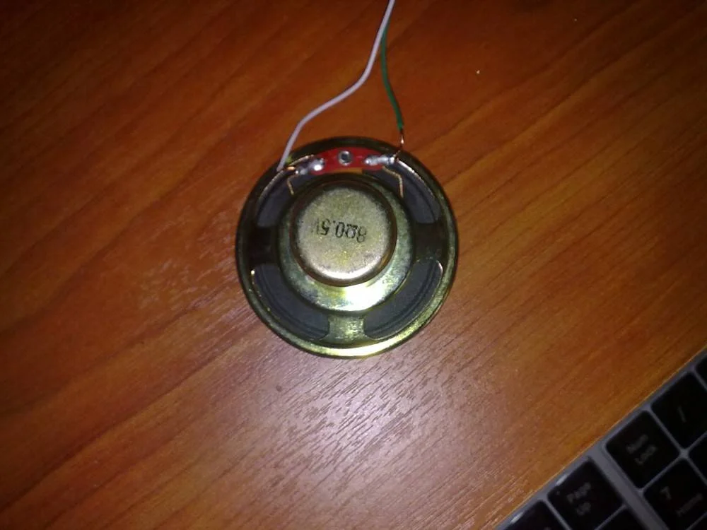

а что будет с басами их будет слышно или нет ?
А это будет полностью зависеть от акустических систем.
от телефона?

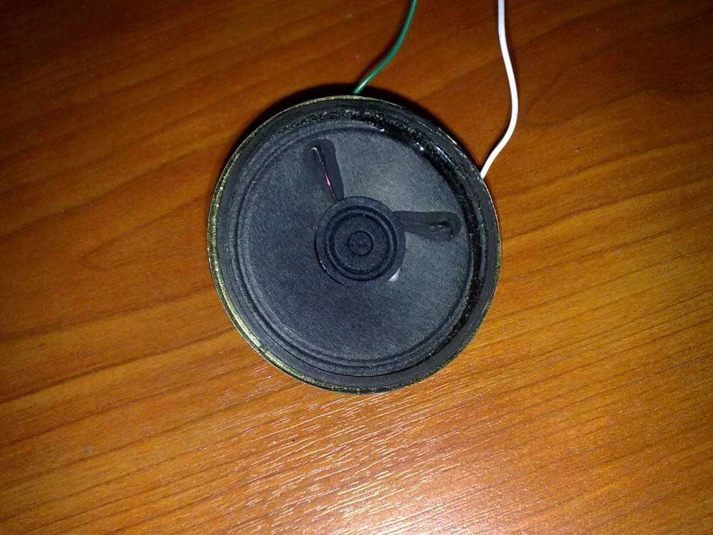

вот такие динамики подойдут?
    126.1 KB · Просмотры: 221
    56 KB · Просмотры: 191
Увы, чудес в акустике не бывает. А по всем законам физики, для воспроизведения низких частот требуется надлежащее акустическое оформление и динамики большого размера. Эти же динамики не смогут нормально воспроизвести и ста герц.
какие тогда нужны?

Ты хочешь совместить несовместимое. Колонки, которые будут хорошо воспроизводить низкие частоты, ты не сможешь носить на улице. Да они и не будут звучать на открытом пространстве. Низкие частоты - большая проблема.

блин ну ведь продают норм колонки для телефона и все у них норм!!
Тогда купи и всё. Но и там низов нет. Слушал я их.
нет конечно брать я их небуду хочу сам сделать ...
помоги тогда какие лучше купить динамики хорошие пожалуйста..
Более-менее справляются с низкими частотами динамики от компьютерных колонок, но и там нельзя ждать ударной волны как от полноразмерных колонок.
8 Ом на 5w разве не подойдут?
Не 5 ватт, а 0.5 ватт. Посмотри внимательно.
а в покупных какие стоят там динамики сколько Ом, watt ?
Кстати, если ты эти динамики подключал к своему усилителю, то они могли просто перегружаться и начать хрюкать. Вот тебе и причина плохого звука. Попробуй свой усилитель подключить к большим колонкам.
та же проблема уже подключал к компьютерным колонкам...
