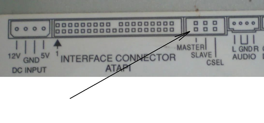

Shaj перемычка на cd-rom стот на master? на сидюке нету вообще перемычки. Я посадила их на разные шлейфы и......о боже все заработало. Хочу ище поэксперементировать с перемычкой. Раньше же работало все на одном шлейфе.
Видишь, все просто. Выставь жесткий диск, как мастер, CD- как Slave и просто найди правильное их положение на шлейфе. Удачи!
Shaj у меня одна перемычка. :-(((
Схема джамперов выглядит как-то так

я понимаю, но у меня нет второй перемычки, могу только завтра купить
Возможно, тебе другая и не понадобится. Часто положение "без джамперов" означает что-то (M/S/A). Тогда на одном устройстве не ставишь перемычку, а на втором выбираешь нужное положение твоего единственного джампера. Поищи на маме, наверняка есть неподключенные джамперы "про запас". На худший случай сделай "жучка"- замкни соответствующие два пина сама (фольгой от жевачки например). :-)

Можешь описать схемы перемычек на CD и жестком диске?
Посмотри схемки и напиши здесь. Ну хотя бы так:
слева направо по пинам
CD 1-M 2-S 3-Auto
HD 1-A 2-M 3-S

На крайний случай - оставьте их на разных шлейфах. Или вас этот вариант не устраивает?
sedoy конечно устраивает, только придется докупить один шлейф, а то третий комп без него останется :-)
И на трех компах не нашла ни одного свободного джампера?!
на одном (самом новом) у меня SATA стоит, на другом все заняты. Так что лучше докуплю шлей и не буду заморачиваться.
Посмотри, может на одном из устройств Master или Slave соответствуют положению "без джамперов". Тогда обойдешься без покупок.
