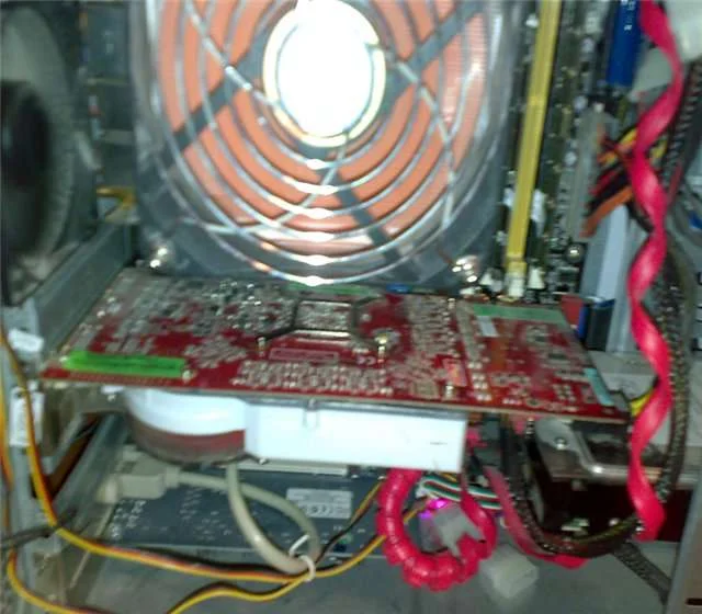

пришлите фото видеокарты со стороны радиатора
    45.9 KB · Просмотры: 145
он плотно прижат? какой оборот вентилятор?
