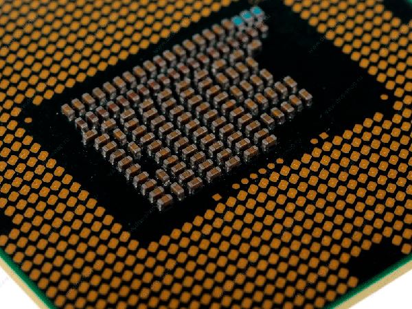

отвез его в СЦ после 2 дней звонят и говорят, что у вас загнуты ножки процессора. Только вот возникает один вопрос как??? intel core i3 )
А я не писал о гнутых ножках? Очень легко их помять, даже когда снимали его для замены термопасты.
Нет же у i3 ножек
Не надо придираться к словам, ножки это по простому.
Я не придираюсь, как можно погнуть то чего нет?
    218.7 KB · Просмотры: 122
А механическое повреждение контакта? Иногда паста приклеивается к основанию радиатора и некоторые умельцы начинают двигать им вправо и влево, нельзя разве так повредить? Иногда хватает одной царапины.
И что проц ай3 узнали только сегодня. И что точно сказали в сервисе тоже не знаем
я думаю всем понятно, что разговор шел про процессорный соккет. зачем эта тавтология? Ну помял, ну не нашел. Исправили. за свою ошибку думаю заплатил деньгами.
