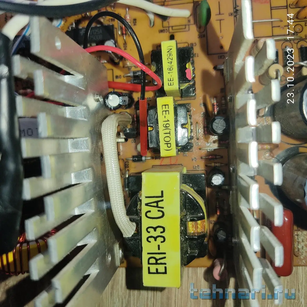

Просил ещё трансформатор силовой сфоткать. И ещё, есть предложение выпаять оба конденсатора 330 мкФ/200 вольт, и замерить их реальную ёмкость
Дружище, вот фото.
А так проблема коротко: упал верхний предел регулируемого выходного напряжения с 25 до 6.5 вольт.
С чем это связать-не знаю. Предположительно с возможным КЗ вчера при замене питания ШИМ.
НО ПРИ МАКСИМАЛЬНО ВЫКРУЧЕННОМ ТОКЕ НАПРЯЖЕНИЕ РЕГУЛИРУЕТСЯ ДО 25 ВОЛЬТ.
Но при этом следующий эффект: при выкручивания регулятора тока в сторону уменьшения напряжение не меняется, только в самом конце падает до 6.5 вольт.

Если регулятор тока установить в положение 9-10 часов, напряжение на выходе поднимется до максимума? Плохо что не можете измерить ёмкость. Обычно у таких конденсаторов реальная ёмкость 200-230 мкФ, что будет соответствовать реальной мощности БП 100-115 ватт. Даже если ёмкость будет в норме, всё равно мощность блока питания не превысит 150-160 ватт. В первом случае можно рассчитывать на максимальный выходной ток 4-4,5 ампера, а во втором на 6-6,5 ампер. Однако лучше перебдеть, чем недобдеть, и выбрать меньшее значение.

Обратная связь какая-то...

Сейчас каким-то образом регулируя U на выходе регулируется U на входе..
На 12 ноге ШИМ 19.5 вольт, на 14-4.8 вольт, на 4-0 вольт.

Теперь догадайся как связаны манипуляции с регуляторами и напряжения в обозначенных тобой точках.
Т 2.1 и Т 2.2 - две обмотки одного трансформатора Т2.
Регуляторы меняют U и I на двух силовых ключах (транзисторах)?
Именно.
С 8 и 11 ножек микросхемы, через два транзистора, на первичную обмотку Т 2 идут импульсы, скважность которых зависит то положения регуляторов.
