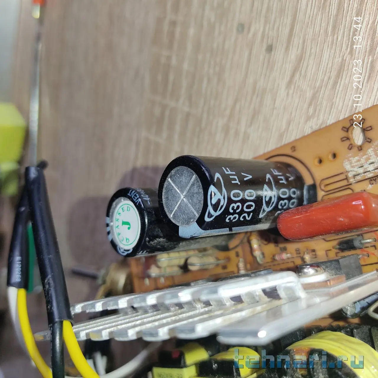

Вот силовые конденсаторы.
Нормальные внешне вполне, не дутые.
    100.3 KB · Просмотры: 15
