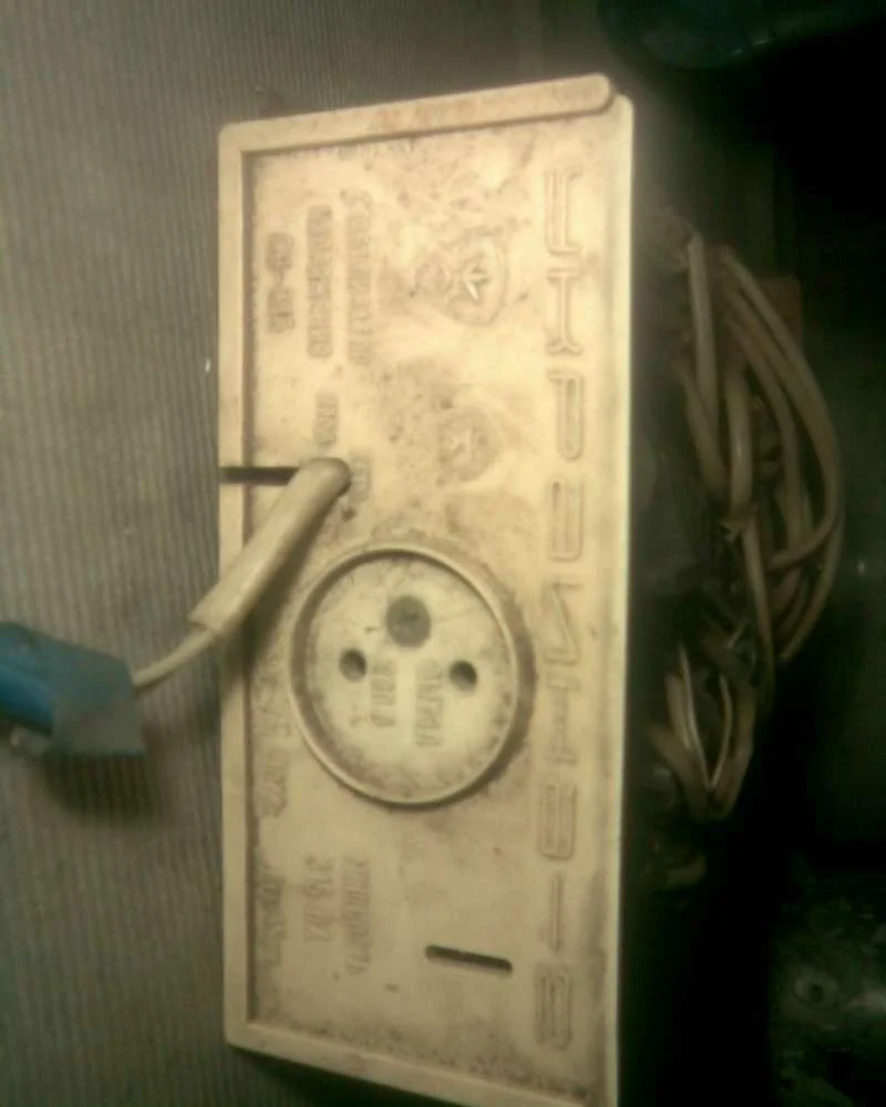

Совсем забыл вот про что!
НО мне нужно из всего этого сделать питание для тда 7294 под s 30B b и отдельное питание для итун тда 2050. Что скажете?

тот круглый дроссель очень хорошо *превращается* в трансформатор,площадь поперечного сечения у него около 6-7см2(точно уже не помню,разные они у меня в руках побывали),в итоге с такого железа(а кольцо намотано из стальной ленты)удавалось снять более 200ватт,но наматывать его *удовольствие ещё то*.
два остальных дросселя(те что на стержневых сердечниках)разбирать довольно сложно,так как онизалиты очень прочным лаком или ещё какимто составом,но выход есть,но и выход этот *не розами пахнет*,потребуется растворитель Р646 (р647-только в перчатках и на воздухе иначе можно в больницу сыграть),берём металлическую(или стеклянную)ёмкость и туда ложим два этих дросселя(можно один-короче сколько надо) и заливаем растворителем так чтобы сверху было как минимум 5мм над самой верхней пластинкой,плотно закрываем и оставляем гдето на 3-4 дня,за это время можно на ТОРе намотать трансформатор.
для ТОРа нам надо сделать очень простое приспособление -*челнок* делается из *дранки* или можно вообще шланг разрезать вдоль и туда весь провод для первички намотать.
чтобы *очистить*магнитопровод от алюминиевой проволки достаточно кусачек,попросту перекусываем все витки(по одному легче) и так мы очистим от этой обмотки сердечник,после этого ты замеряешь его внешний и внутренний диаметр(с точностью до миллиметра,лучше штангенциркулем),а так же высоту этого кольца.
после этого выкладываешь размеры сюда и мы посчитаем сколько витков тебе наматывать первички и вторички,одно могу сказать сразу,-провод которым намотаны сейчас дросселя годится только на сдачу в приём цвет мета и жалеть о нём не нужно.
