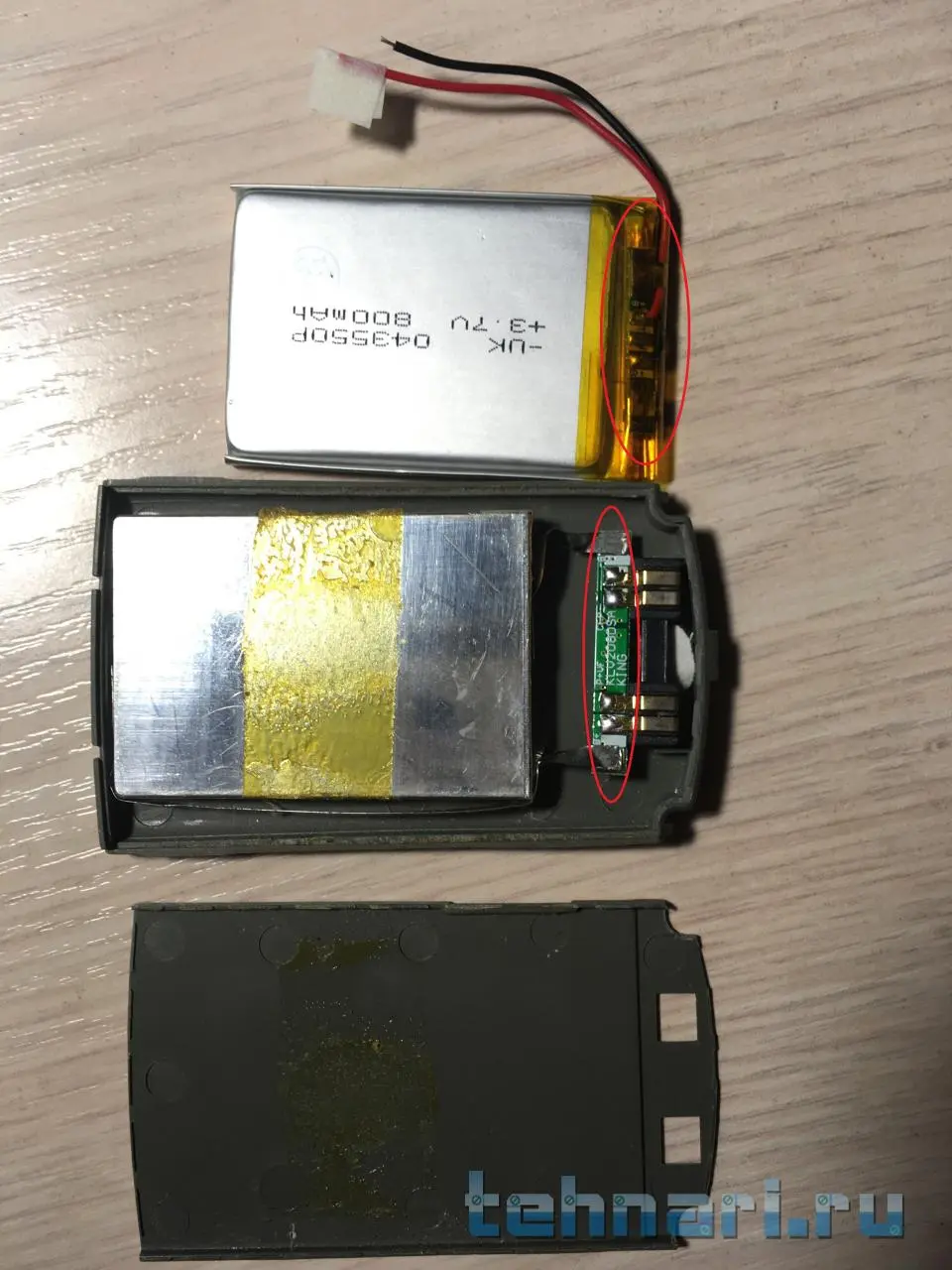

Есть необходимость вдохнуь вторую жизнь в старичка Samsung SGH C-100G. Это уже член семьи, интересно, сколько он может ещё прожить при регулярном использовании. :)
Аккумуляторы на него уже не выпускаются, по крайней мере не нашёл.
Купил стандартный аккумулятор.
Вопрос по контроллеру заряда, выделил красным на общем фото. Это вообще он?
Можно же отпаять его с нового АКБ и припаять со старого?

Вопрос только - "ЗАЧЕМ"???
Чтобы работало и заряжалось. :)
Или один другому не будет мешать и можно просто провода подкинуть к старому? На старом нужные клеммы для заряда.
В обход старого.
Вольтаж-то тот-же.
Прямо вот так, параллельно?
Они не мешают друг другу или я неправильно понял? :)
Нет, не параллельно.
По моему, написал предельно ясно:
В обход старого.
Перевожу: минуя старый, старый не использовать, от старого использовать только разъём от внешнего зарядного устройства.
можно. Это называеться перепаковка банки. В сервисных центрах частенько так делают, когда нет оригинала.
Контроллер заряда находится внутри аппарата. А то что в аккумуляторе, это устройство отключения при понижении напряжения меньше 3 вольт, и защита от КЗ
а в кратце BMS называеться! Вот её лучше всего пересаживать с оригинала при перепаковке АКБ!
