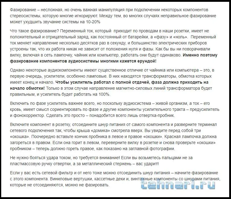

вопрос по раздельным силовым трансформаторам для "двойного моно": Нужна ли фазировка первичных/сетевых/ обмоток? Или не стоит с этим заморачиваться?
Стесняюсь спросить, а попробовать самому перекинуть 2 (два) провода и посмотреть, будут ли изменения ?
Не ? ...
Кстати, а вот и аудиофильский бред по поводу фазирования силового трансформатора ...
Ссылку не буду давать, чтобы не расстраивать модераторов .

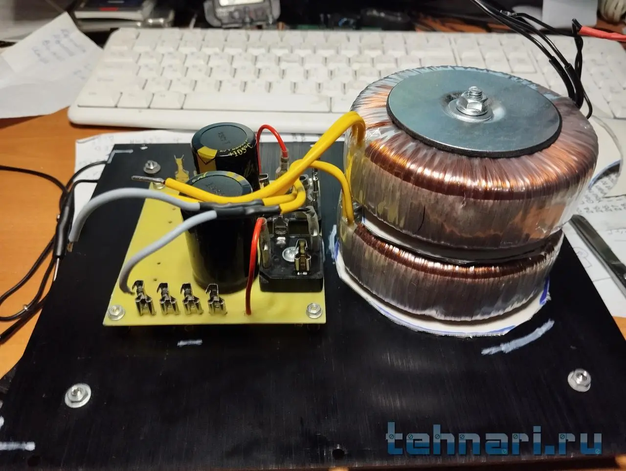

Два тороидальных силовых трансформатора ставил друг на друга, а сетевые обмотки параллельно и противофазно. Двойное моно, JLH1969.

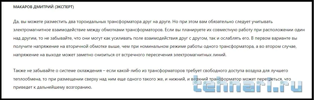

Стесняюсь спросить, как насчёт вот такого ?
Не обнаружил описанных эффектов. Возгораний не было, напряжения в норме, аппарат работает. Греется - сильно.
Можно поэкспериментировать с фазировкой... Но боюсь ничего не услышу.
Уверен, правильнее было бы разместить их на расстоянии друг от друга.
Дааа!!!
Начитаешься такого и воистину уверуешь. :lol:
Писавшие это - явно не закончили даже среднюю школу. :lol:
В данном же случае учитывается влияние только одного трансформатора на второй. А что, второй трансформатор не оказывает влияния на первый???
И не важно как включены первичные обмотки обоих трансформаторов (синфазно или противофазно), результирующее поле всё равно будет скомпенсировано.
