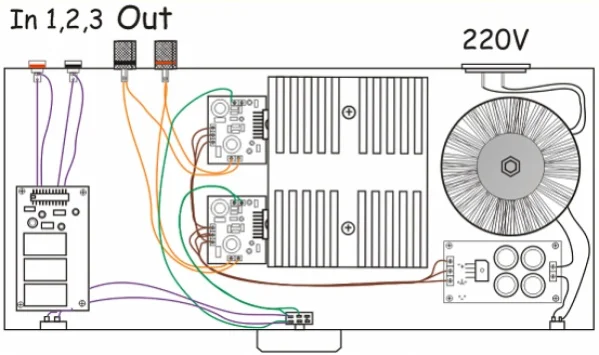

Валер скажи такое расположение подойдет)) а то нечего делать ,хоть порисавал))
Да, вполне подойдёт. Только плату коммутации установи ближе к входным разъёмам.
