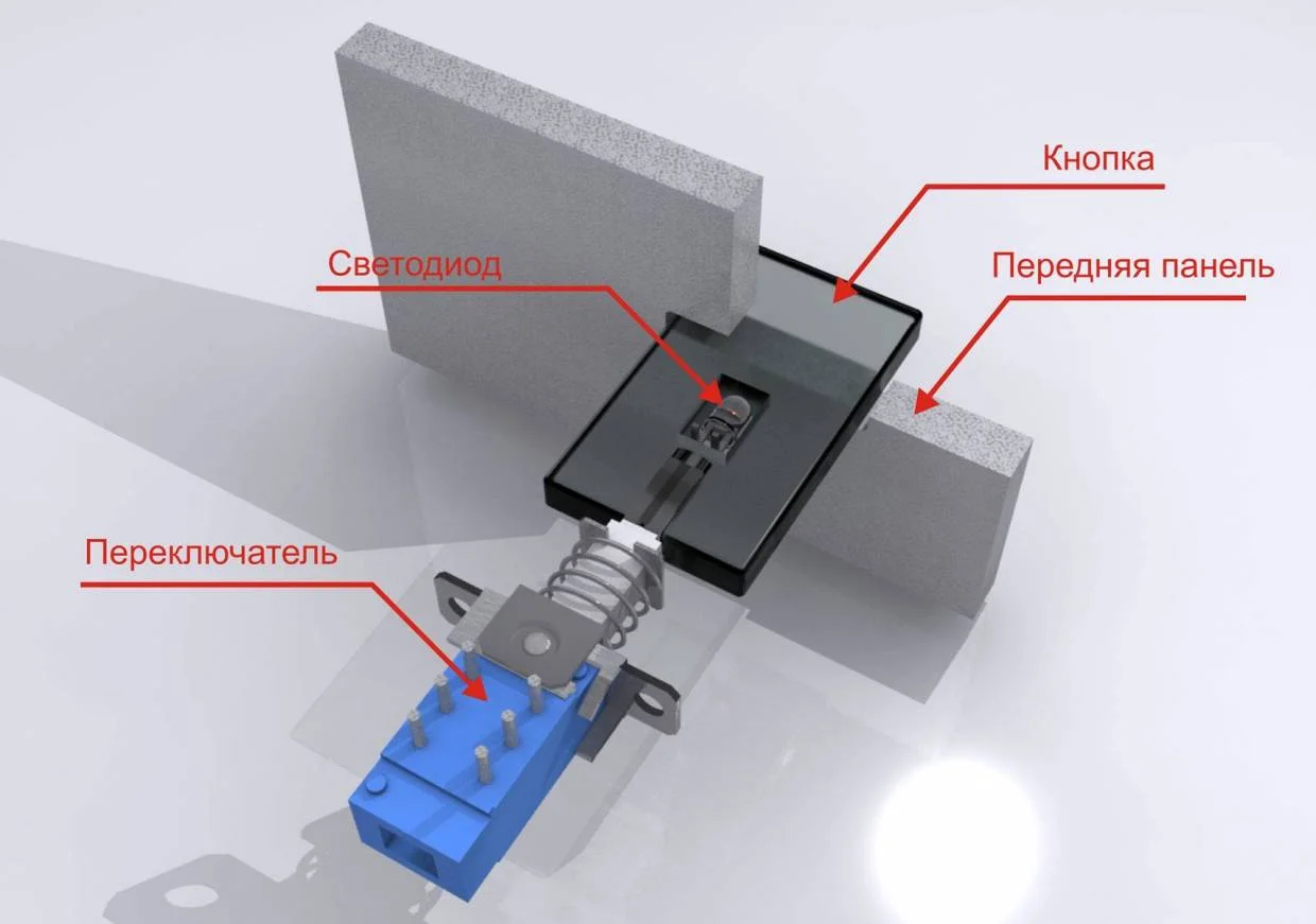

Тебе срочно или можно завтра? И какие переключатели будешь применять? Я использовал П2К с зависимой фиксацией.
    16.2 KB · Просмотры: 666
я моделях кнопок не шарю) если подскажешь будет отлично)
да Валер можно и завтра )

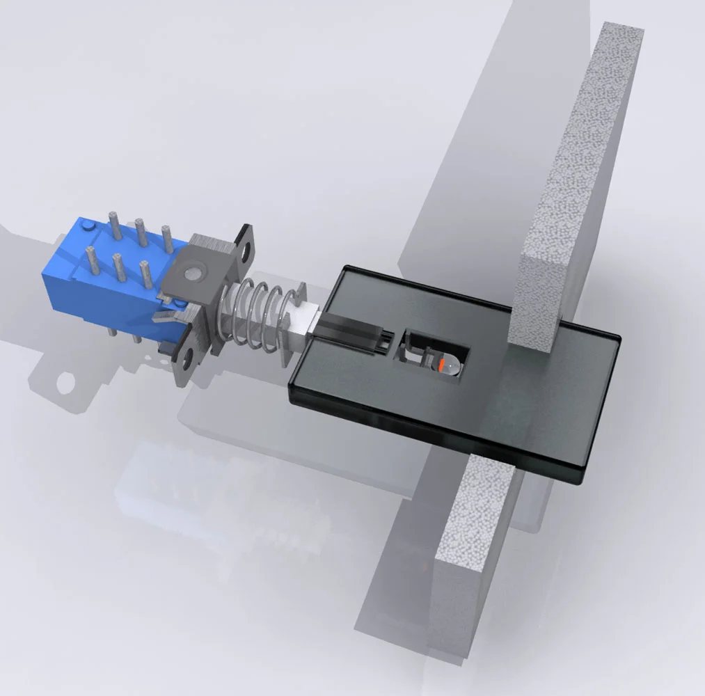

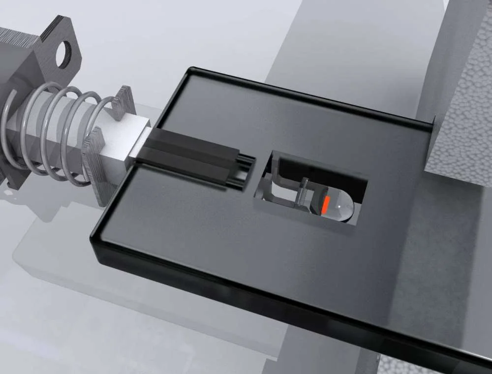

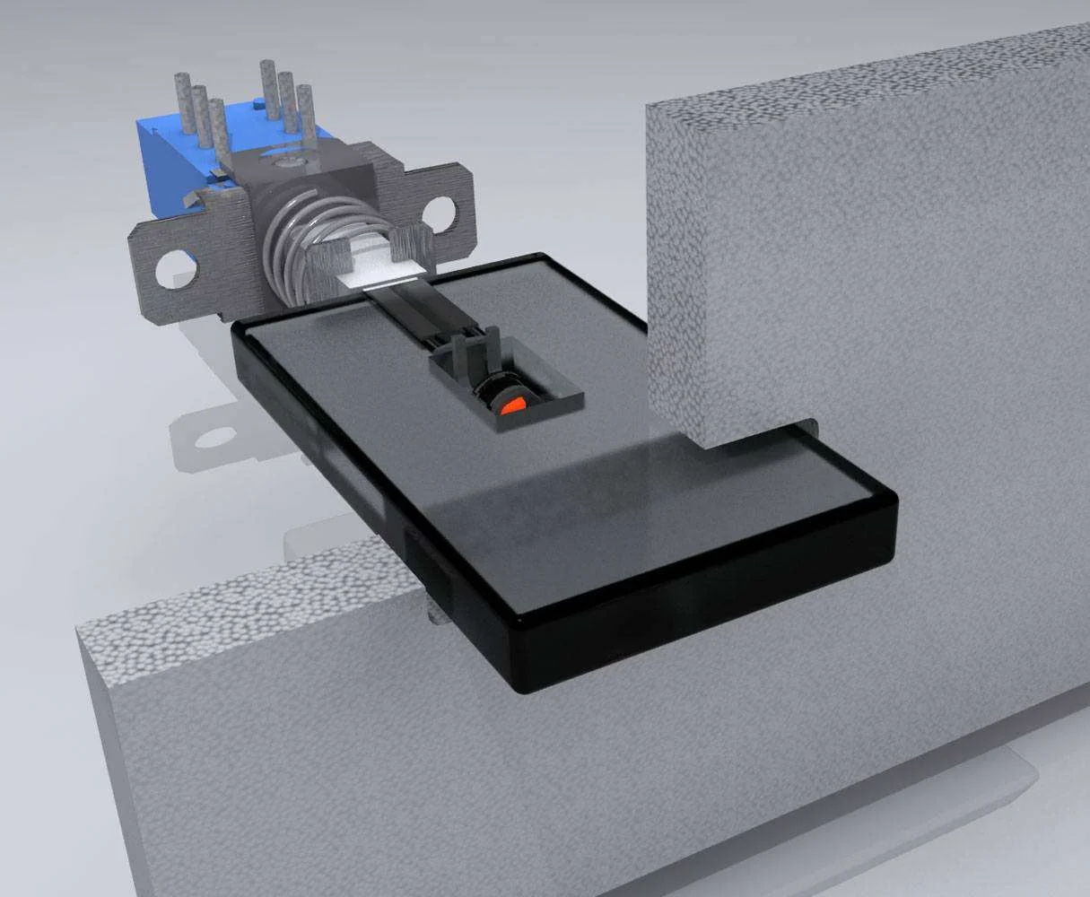

Устройство подсветки понятно из рисунка. Сама кнопка изготавливается из оргстекла и обрабатывается мелкой наждачной бумагой до равномерной матовой поверхности. Если есть возможность, то лучше изготовить её из молочного оргстекла, но и прозрачный неплохо смотрится. В лицевой панели усилителя прорезается отверстие по размерам, несколько большим, чем кнопка.
В самой кнопке надо просверлить в торце отверстие, в которое войдёт штифт переключателя. В качестве подсветки используется светодиод диаметром три миллиметра. Под него надо прорезать небольшое отверстие и закрепить в нём светодиод при помощи термоклея или прозрачного "Поксипола". Выводы светодиода надо отогнуть вверх под девяносто градусов и к ним припаять тонкий и гибкий монтажный провод. Отлично подходит МГТФ-0.03
Я применял и нарисовал переключатели марки П2К, но можно и другие с соответствующей доработкой, главное принцип.
