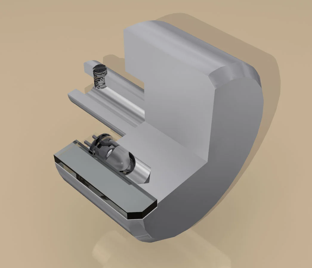

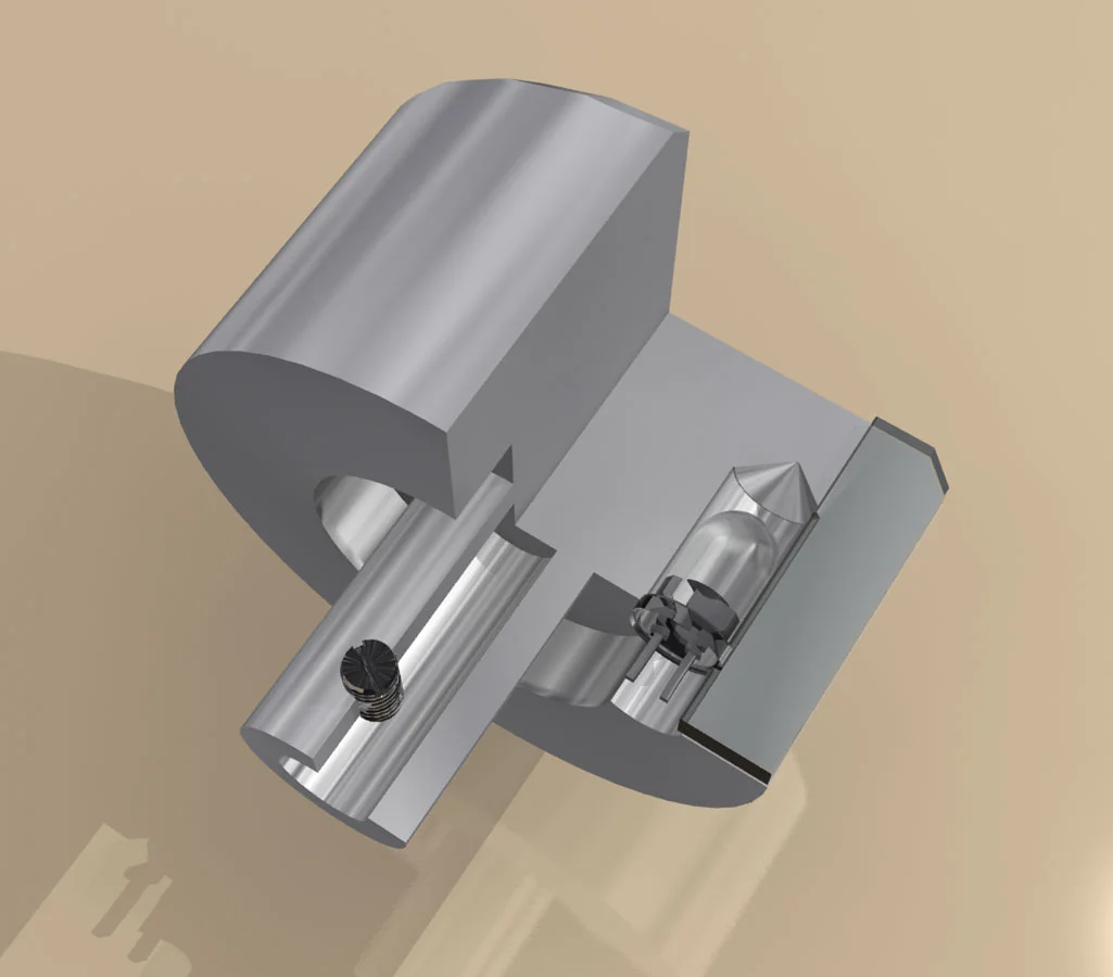

Расскажи пожалуйста только как впресовать орг стекло в регулятор?
А его и не надо впрессовывать. Ручку будут на заводе делать? Вот пусть профрезеруют паз по толщине имеющегося оргстекла, а потом просто вклеишь туда кусочек на прозрачной эпоксидке.
Все не много проще у меня дядя преподаватель в училище и заодно там работает))
ну еу него там что то подобно твоей мастерской) тойсть ручку проще будет не покупать а выточить из алюминия?
Да, так будет лучше всего. Сам сообразишь как сделать?
Канешь) я тебя буду благодарить в каждом сообщении :D
Кстате ещё по пристаю немного с вопросиками ,как вобще по денежки дюралюминий? и расскажешь как его полировать? или он и так будет хорош?
Надо его отшлифовать наждачной бумагой с керосином, только надо шлифовать вдоль продольной оси, чтобы риски располагались горизонтально.

Устройство ручки с подсветкой. Разрез.

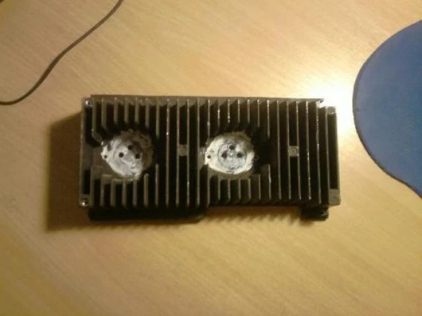

и кстате у меня есть два таких вот радиатора ,
выходит по 450 квадра каждый ,как думаешь подойдет? и как думаешь в задницу их лепить или лучше все таки в середине?
Нет, в задницу не надо. Это больно. :D
А ничего получше у тебя нет? Старые радиаторы от процессора, к примеру. И я бы внутри располагал и изолировал от корпуса. А стоимость металла надо узнавать у вас, в Питере он стоит около 250 рублей за килограмм.
слу а нельзя взять кусок алюминия и ребра ему или иголки выпилять? или проще найти будет норм радиатор?
Проще отыскать, но и сделать можно. Купи вот такой: http://shop.key.ru/shop/goods/51500/ А к нему можно две микросхемы прикрутить. Да и стоит всего ничего.
такого для двух достаточно будет? или куллер нужно будет поставить?
Лучше, конечно два, но и одного достаточно, если на полной мощности долго слушать не будешь. А если поставить термодатчик и вентилятор, то точно одного хватит.

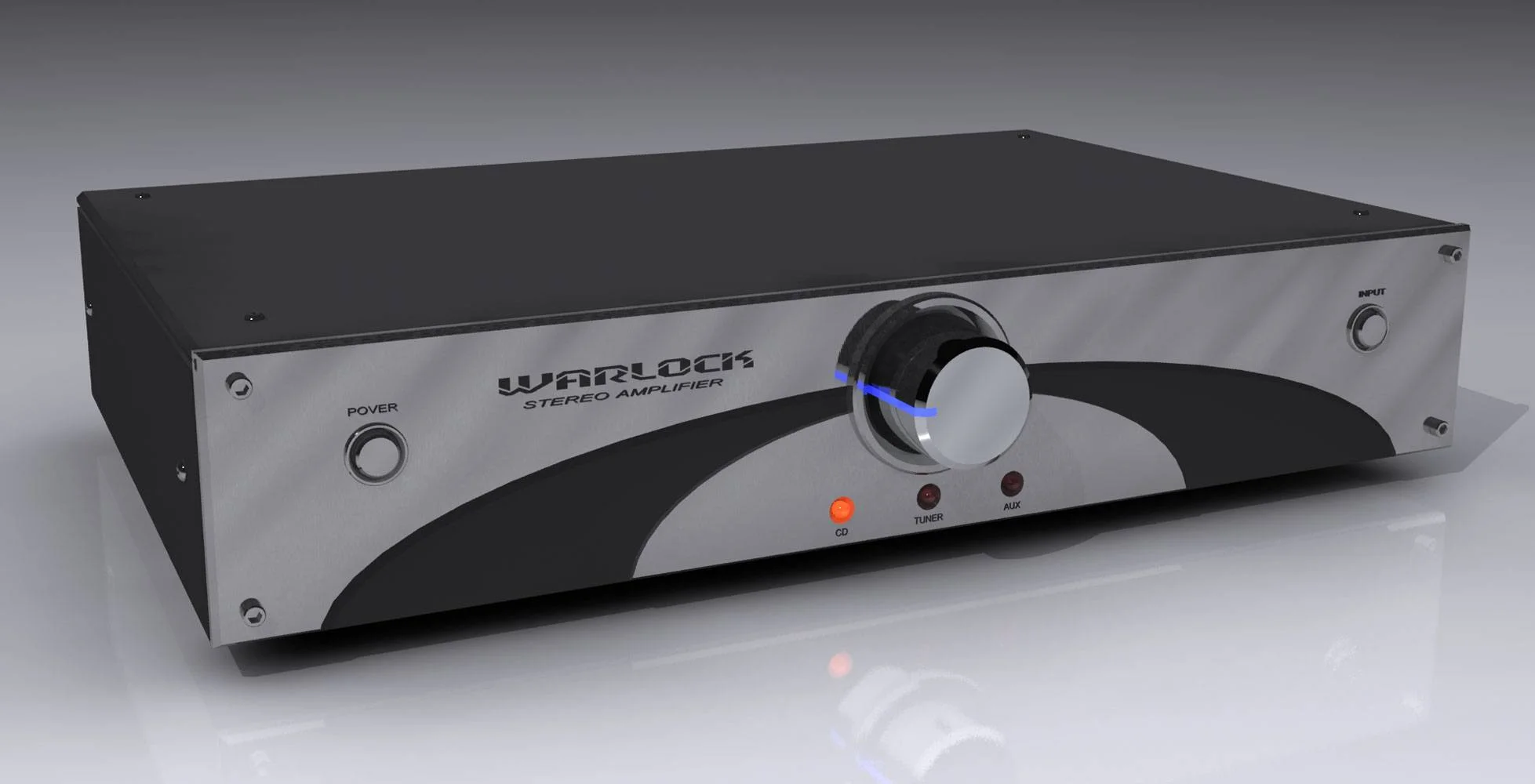

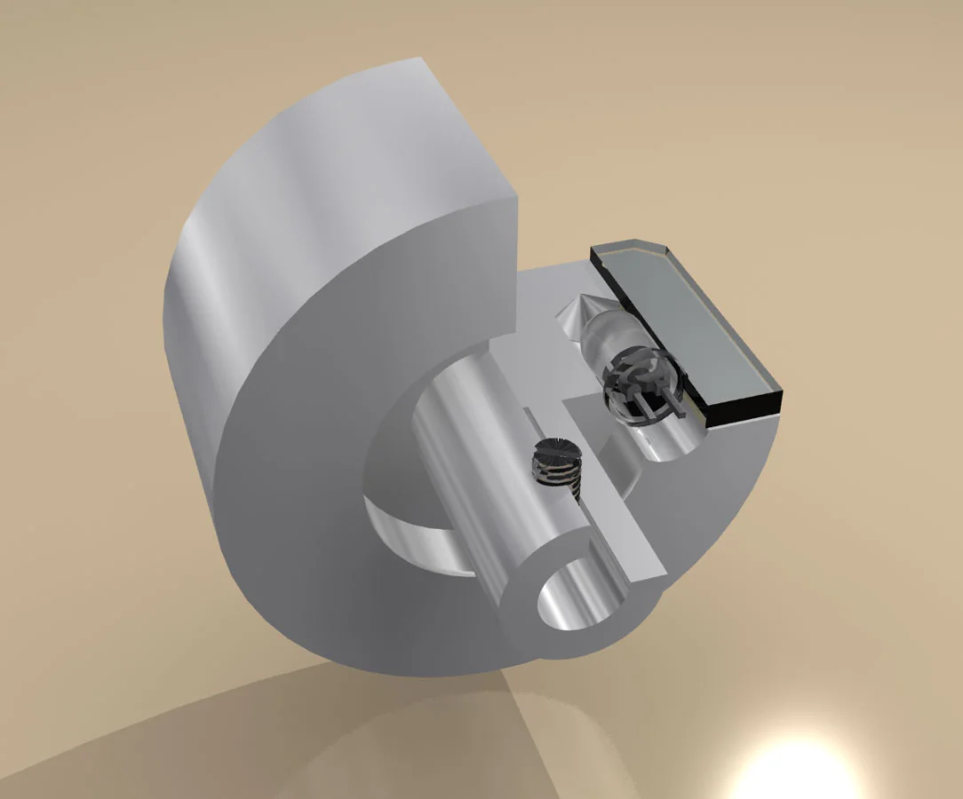

Сегодня пришла идея более красивого корпуса. Он не намного сложнее в изготовлении, но гораздо симпатичнее. При желании можно добавить светодиодный индикатор уровня.
    46.2 KB · Просмотры: 520
    57.6 KB · Просмотры: 660
Здорово ,тоже оч красиво) только проблема со шрифтами наверно будет)
Да ничего сложного, можно вытравить на алюминии хлорным железом.
Это как?!?
