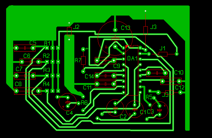

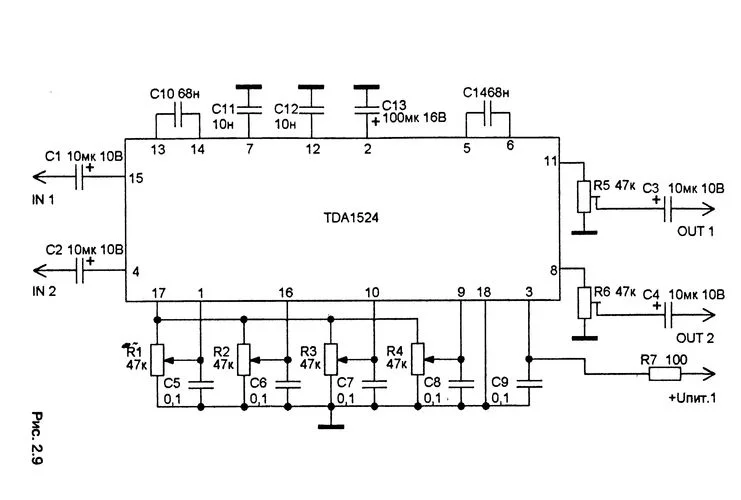

Я только не очень понял с номиналами емкостей, можно подписать? И хочется все сделать аккуратно и на печатной плате, для нее схемку не подкинешь? И резисторы на выходах, это обычные резисторы, не регуляторы громкости и тд?
кондёрчики в мкф ёмкости....плату не знаю поищу я занят пока...на выходе резисторы можно поствить и 1к по идее просто эта микросхема сигнал мощный даёт надо подбирать номинал на месте
Хорошо не буду подгонять и мешать, появится время жду информацию. Главное информация на печатную плату, на ней хочу сделать. Саму схему для печати и т.д и желательно бы вторую с подписями что куда и зачем. Заранее спасибо.

И на по следок, глупый вопрос, но ответ на него мне хотелось бы получить, вход на темброблок это вход с чего, выход с училителся на вход к темброблоку, так? А уже выход с темброблока на колонки? Или как, я все только учусь, так что извиняйте за такие вопросы. И куда тут подавать питание?
вход с источника - выход на усь...питание минус на массу плюс на R7
Ага то есть сначала идет темброблок потом усилитель... окей ясно.
+ понятно куда, а что у нас есть, масса? В данном случае, корпус что ли? И еще я делал усилитель 1558Q по статье Валерия на этом сайте, там джек 3.5 провод и если его распотрошить то там 3 жилки, правый, левый каналы и общий. А если использовать тюльпаны то там только левый, правый каналы, то этот общий просто исключить если так можно выразиться, исключить в смысле его нет ну и не надо, схему оставить так же только не подключать общий с тюльпанов-проводов. Его там все равно нет.
И если найдете схему готовую для печати и последующего "перевода" на текстолит для получения печатной платы, скиньте в эту тему, буду очень благодарен.
