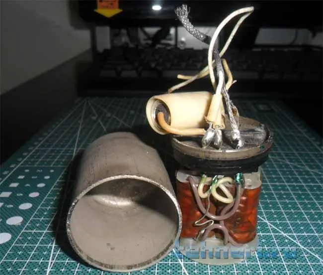

Вот она - неизвестная деталь
    32 KB · Просмотры: 297
Это вибропреобразователь, на входе которого 6 Вольт, а на выходе 220. 50 Герц. Прямоугольники. Мощность 1 Ватт. Принцип- якорёк-контакт, постоянно вибрирующий, создаёт переменный ток, который трансформируется в нужное, другое.
Применялся в каменном веке, когда не было ни транзисторов, ничего более нового. На заре моего увлечения радио, был у меня подобный, точно не помню, какой. Кажется, на 12 Вольт. Жужжал в работе. Как майский жук. Окрашен такой родной эмалью. МЛ-12.
Вот вот, это да. А это- Пока не понятно, зачем такая броня!? Это по моему не вибрик, фото нужно развернутое!?
Это - постоянный магнит.
Вибрик, вибрик. Если видели магниты старых динамиков, то этот покажется миниатюрным.
На внутреннее устройство нужно взглянуть
По моему это маловероятно- залито компаундом. А прощупать прибором можно, потом испытать в зависимости что покажет прибор.
Показалось или нет, но, вроде, сверху стоит стопорное кольцо? Подковырнуть его нельзя? И нельзя ли в разных ракурсах фотки дать, и с вещицей. дающей представление о размерах. Линейка, штангенциркуль, коробок спичек....
Вот пока до этого момента разборки остановился. Внутри второй колбы что то болтается, аккуратненько сточил припой, интересно если по дну ударить, внутренности вывалятся?

kmd, хватит уже в угадайку играть. :) Нагрей и расплавь эту фиговину или молотком разбей. По останкам трупа сильно проще будет назначение определить.
Бить нельзя. Если это термостат, внутри может находиться ртутный термоконтактор. И собирай потом шарики по всей хате… :)
Что-то очень все банально получилось. Зачем броню такую делали?
    31.7 KB · Просмотры: 338
    44 KB · Просмотры: 243
У меня такое предположение- это измерительный трансформатор, и заключён в магнитный экран, чтобы его функцию не ломали внешние поля.
Осталось только узнать, является ли внешняя железяка железякой. Притягивается ли магнитом.
И второе. Цвет трансформаторных пластин показался очень светлым. Если на них не видно характерных кристаллов высококремнистого железа, то это никелевый сплав, что подтверждает предположение. Пермаллой, наверно.
