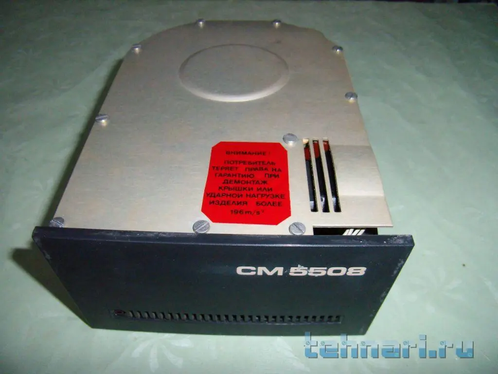

Если глянуть на внутреннюю сторону, то клеммы эти как бы равноправные, а вот оргстекло явно дает 36 вольтовой прямой доступ
Вроде даже, на этом блоке название всего аппарата, да?
    30.5 KB · Просмотры: 240
    19.8 KB · Просмотры: 234
    28.2 KB · Просмотры: 228
kmd, на фотках у Вас изображён жёсткий диск советского (произведено в Болгарии) времени (10 мегабайт, два диска, четыре головки, 306 цилиндров).
    55.8 KB · Просмотры: 31
    73.4 KB · Просмотры: 43
    68.5 KB · Просмотры: 153
sergeisam, страшно представить какой был компьютер в сборе, если это только винчестер такой.
