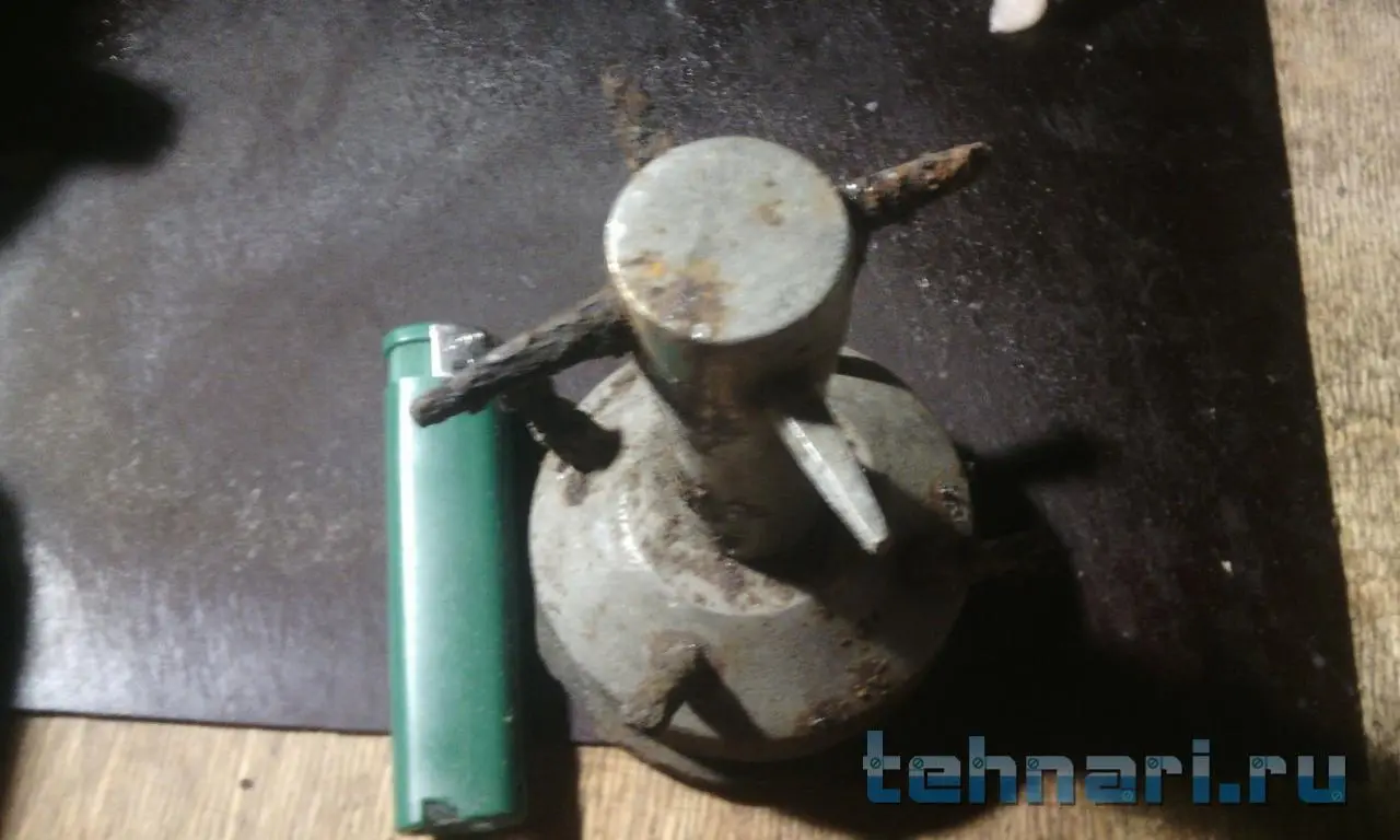

Всем привет! Не выходил в эфир т.к. тяжело болел и долго лечился. Сейчас по-тихоньку начал работать над мастерской. делаю сверлильный станок (настольный) для металлических изделий,так-же сооружаю сверлилку для деревянных изделий.Достраивать мастерскую пока еще тяжело,поэтому решил готовить оборудование.Собрал на 30% лобзиковый станок.До горна руки пока не дошли,да и материала не хватает.Посоветуйте из чего-бы простого сделать наковальню.Да и просто выходите в эфир для общения,оно мне сейчас просто необходимо! Всем удачи и здоровья.
Простейшей наковальней десятилетиями являлся кусок рельса. Почитай книги о партизанах в Великую Отечественную.
Насчёт горна: подумай, может в качестве колосников, недорогих, довольно стойких и быстрозаменяемых, использовать кирпич-пустотку? А всё остальное выложить в виде сводчатой печи из шамота? Сделать каналы в поде и сверху перекрыть именно дырявым кирпичом без раствора.
Всем добрый вечер! DUC спасибо за советы!Сегодня испытал сверлильный станок,работает,но есть один косячек который я не смог устранить. Но ничего,попробую просверлить красные кирпичи(пустотки у меня нет)дам станку хорошую нагрузку,а в ходе работы помозгую как и что подработать и додумать.
Простейшей, и очень надёжной :)

Всем добрый вечер!Спасибо за фото WOLF, возьму её за основу.Добавлю еще что-нибудь своё и попробую сотворить. Как доработаю сверлильный станок,выставлю фото,может кому-то пригодится для работы.
