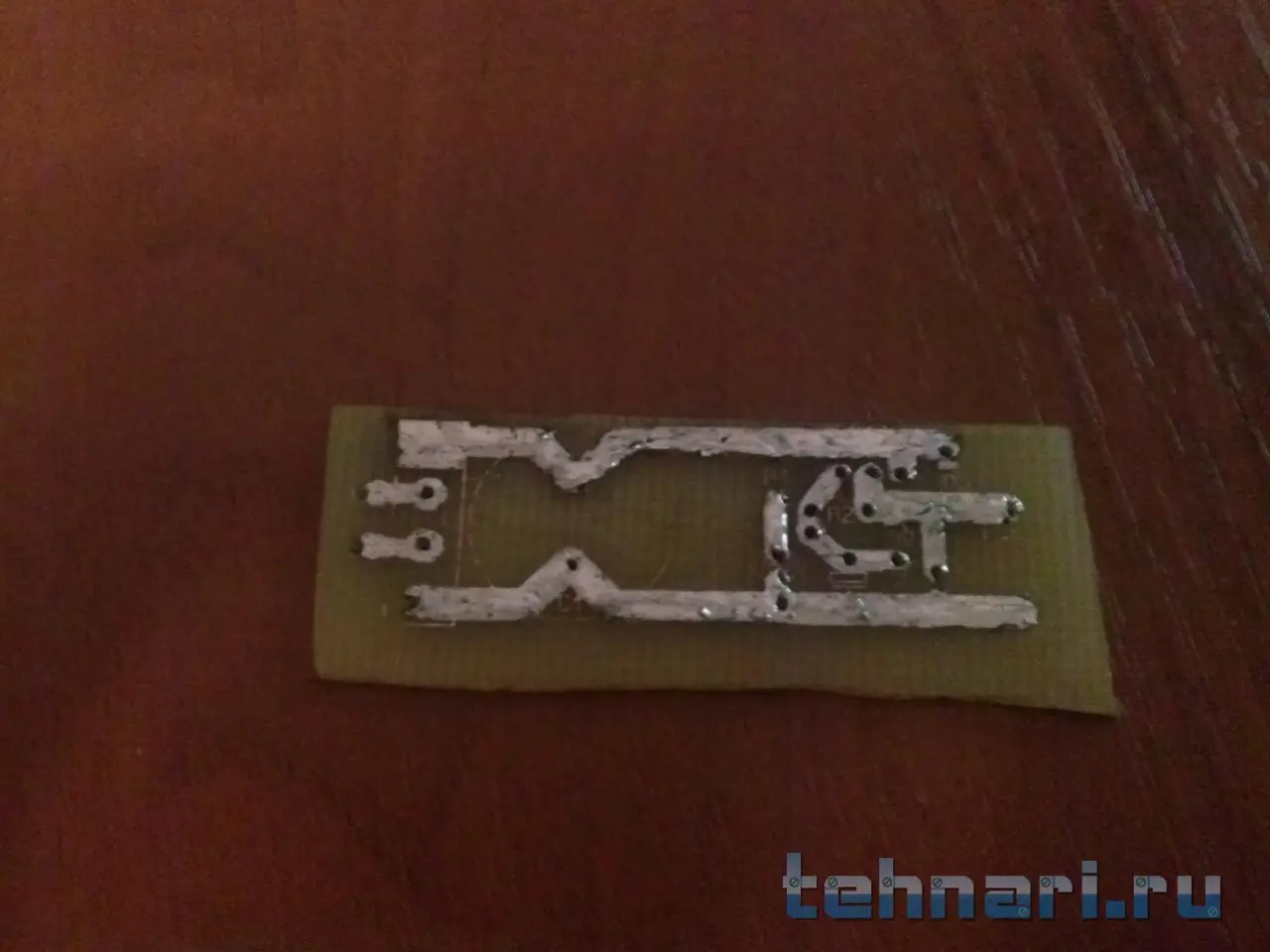

вот наконецто доделал плату. в процессе создания были обнаружены следующие проблемы и вопросы)
1. я понял что надо распечатывать только в зеркальном виде!) моя первая попытка поэтому не удалась)
2. В первый раз как не странно я продержал утюг достаточно, и рисунок идеальнейше перевелся на текстолит, а во второй раз недодержал, поэтому дорисовывал маркером...
3. были проблемы с дрелью, но это другая тема)
4. При травлении на плате образуются подписи элементов, или вот допустим круг от конденсатора. Если и его лудить то тогда получается дорожки будут соприкасаться, это нормально? и вобще надписи и обозначения надо лудить?
5. и последнее, нужны ваши комментарии и критика, чтобы не делать ошибок в дальнейшем.
При печати нужно отключать слои, где нарисованы элементы, надписи...
Их на плате не должно быть
А то как залудил во втррой раз нормальн? В первый получше получилось....
То есть теперь надо переделывать конечный вариант?
Жду еще критики....
Маленький совет - непосредственно перед облудкой нужно пройтись по плате нулёвкой.
Лудить нужно тонким слоем. Для этого лучше всего использовать оплётку экранированного кабеля или специальную оплётку для снятия припоя нужного размера.
