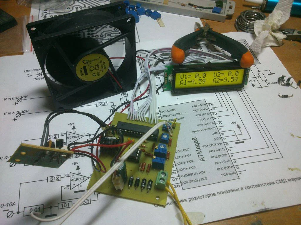

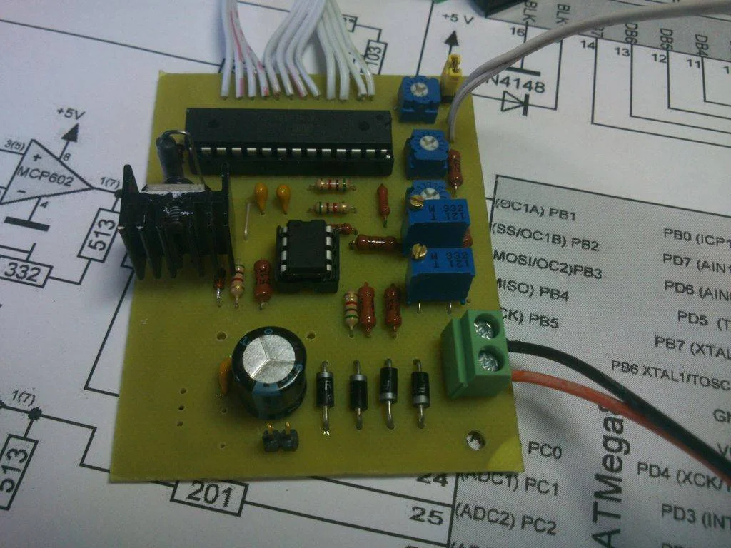

Назрел технический вопрос!!!
Если не городить отдельный блок питания то на трансформаторе который будет использоваться в в схеме есть отдельная обмотка на 13В переменки. Соответственно после выпрямления будет в районе 19В постоянки. Если я этим напряжением запитаю вольтметр, то не сдохнет ли стабилизатор 7805? На схеме с включенной подсветкой амперметр показывает 350мА и стабилизатор довольно таки быстро и ощутимо греется.
Вопрос: Отделаюсь ли я прилепив больший по размерам радиатор на стабилизатор или все таки ставить ещё один маленький трансик?

смотай с 13в обмотки или намотай дополнительную обмотку на имеющийся транс.
Да я затупил, после того как написал пост пошел размотал транс и тоже решил намотать дополнительную обмотку (так как 13 вольтовая находится под силовой лень разматывать)
У нее максимальное входное напряжение 35В, так что нормально. Правда при таком перепаде и токе потребления на стабе будет выделяться 5Вт тепла. Исходя из этого считаем необходимое тепловое сопротивление радиатора.
Сегодня перемотал трансформатор. Добавил вторичку на 8,5В переменки (примерно 12В постоянки) проводом 0,5мм.

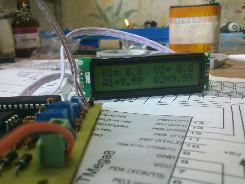

Запитал от этой обмотки вольтметр и куллер с регулятором оборотов все вроде работает. Стабилизатор 7805 греется, но в принципе рука держит значит около 35-40 С, с заменой радиатора думаю все станет лучше.
Регулировка для куллера была выдрана из комповского БП и в общем то работает нормально :)
Немного греются диоды (диодный мост) но думаю не страшно.

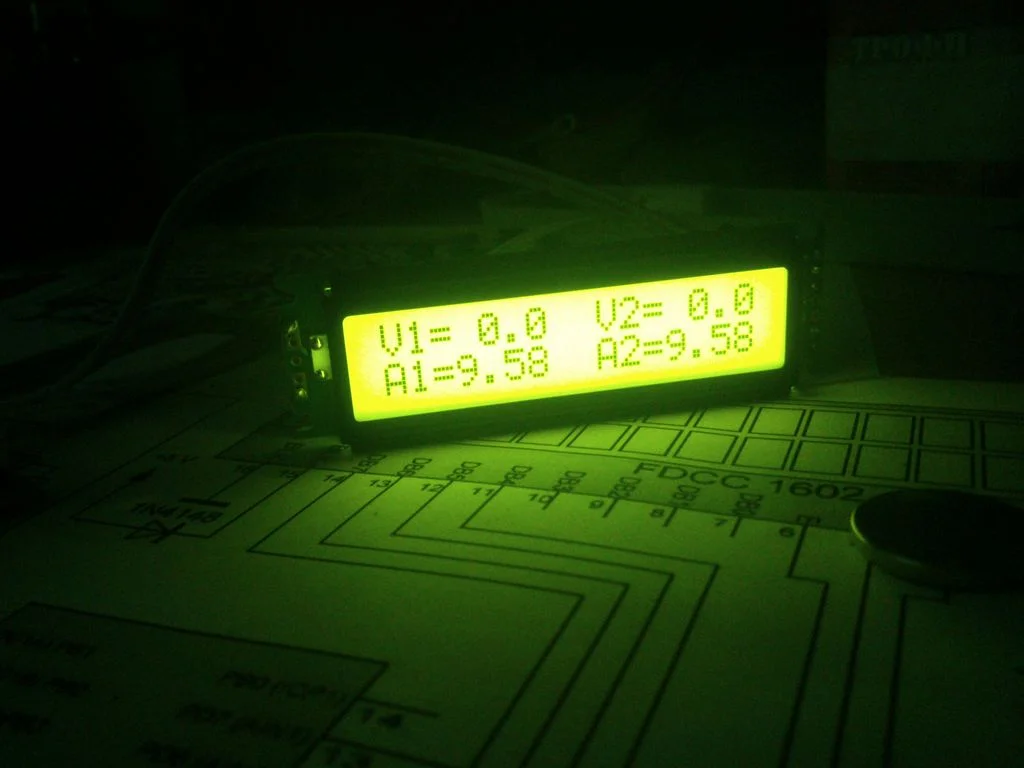

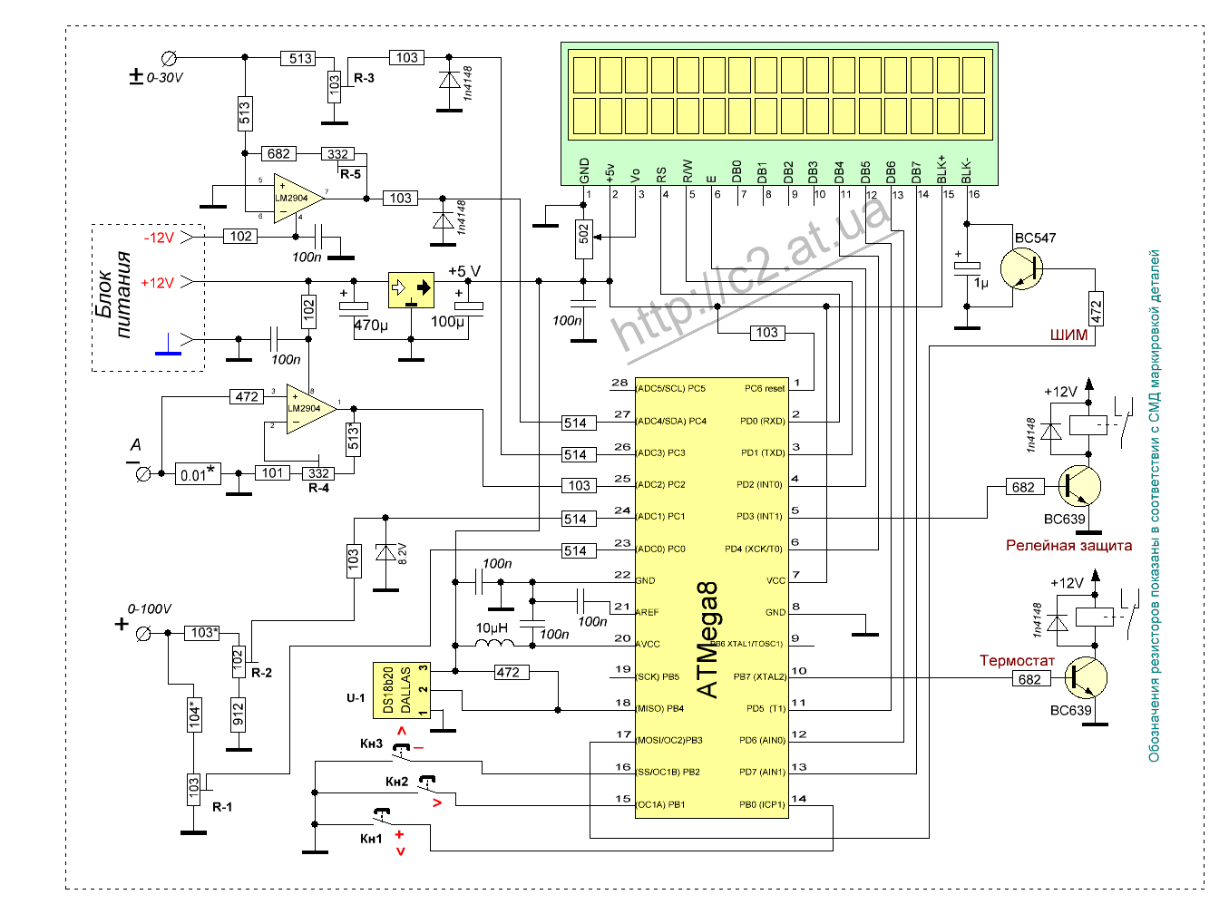

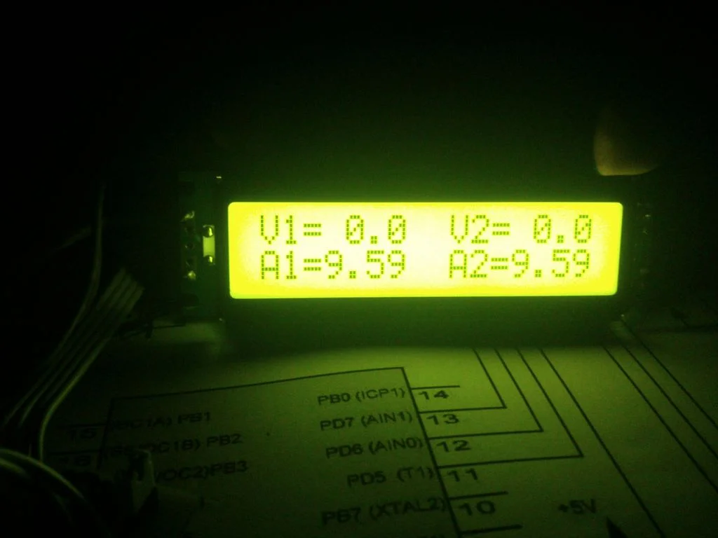

Как уже предупреждали, судя по всему невозможно подключить вольтамперметр к двухполярному питанию что меня просто убило.
По отдельности каналы работают
Что делать не знаю, пошел депресовать...
А почему невозможно?
Как я понял потому что не вольтметр не амперметр не показывают отрицательные величины. Даже если я извращаюсь и все это подключаю то отрицательные плечи всегда показывают ноли :(
Хм, я может чего то не понимаю но ведь относительно общей точки главное не полярность а потенциал.Тоесть поидее должно показывать кпримеру +12 и +12 а не +12 и -12?
Я вот тоже так думал изначально но косяк вот в чем:
У нас есть + общий и -
Подключаем один вольтметр к + (то есть плюс + вольтметра на + бп а минус вольтметра на общий) то когда мы попытаемся подключить второй вольтметр то у нас общий будет положительным относительно минуса(-). Значит по логике мы должны на общий подключить плюс (+) от второго вольтметра, но там уже находится минус от первого вольтметра и получается замыкание и он нифига не показывает. А если мы оставим минус вольтметра на общем а положительный провод подключим на минус то вольтметр должен показать отрицательное напряжение, но там тоже ноли :(
Ну тогда новый собирать или просить автора доделать прошивку для отрицательных напряжений.
Уже написал письмо
Он ответил что отрицательное измерение можно реализовать по типу этой схемы
Но что делать с отрицательным амперметром и прошивкой я не понял. Надежда тлеет...

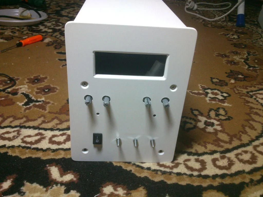

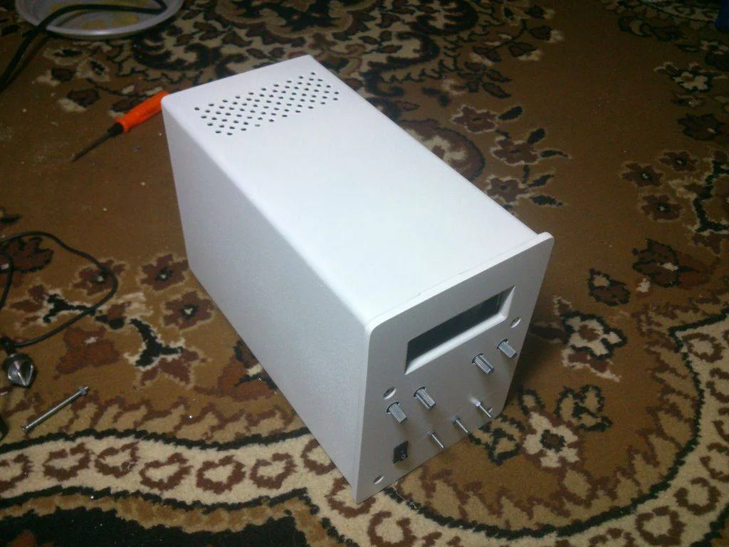

Покрасил корпус, только на фотке заметил что не прокрасил заднюю часть лицевой панели а она выглядывает, придется перекрасить :))

Потихоньку думаю о двух схемах с сегментными индикаторами но опять же не уверен в отрицательных измерениях.
С двумя индикаторами будет работать, но только каждый нужно запитать от отдельного источника питания.
Ну что будут работать это понятно, я имел ввиду что на сигментниках не попадалось схемы чтобы показывала именно минус ) а так две схемы которые показывать будут свой канал это я сделаю, ну уж на этот раз не хочу так обломаться (

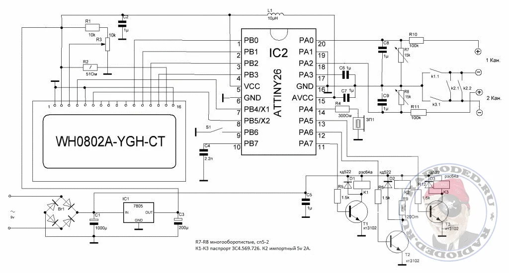

А вот эту статью смотрел? Там правда только вольтметр на дисплее.
Вольтметр, реализован на микроконтроллере «attiny26» и буквенно-цифровом LCD-дисплее "WH0802A-YGH-CT".
Cхема цифрового вольтметра на микроконтроллере ATtiny26
В однополярном режиме измерения, измеряемое напряжение подается на входы АЦП микроконтроллера одновременно, через замкнутые контакты реле К1 - К2 и делители.
В двух полярном режиме, измеряемое напряжение подается поочерёдно. Контакты реле К2 разомкнуты, а реле К1 и К3срабатывая поочередно подключают к микроконтроллеру для измерения первый или второй каналы. Выбор режима измерения осуществляется кратковременным нажатием на кнопку s1. На дисплее в одно полярном режиме первый и второй каналы обозначаются римскими цифрами I и II, в двух полярном знаками + и –
Результат измерения в двух полярном режиме обновляется на дисплее примерно в полсекунды, - c такой же частотой переключаются реле К1 и К3.
Если напряжение по любому из каналов станет меньше одного вольта, допустим вследствие короткого замыкания, сработает звуковой сигнал и символы на дисплее начну мерцать. Программа написана в графической среде Algorithm Builder.
