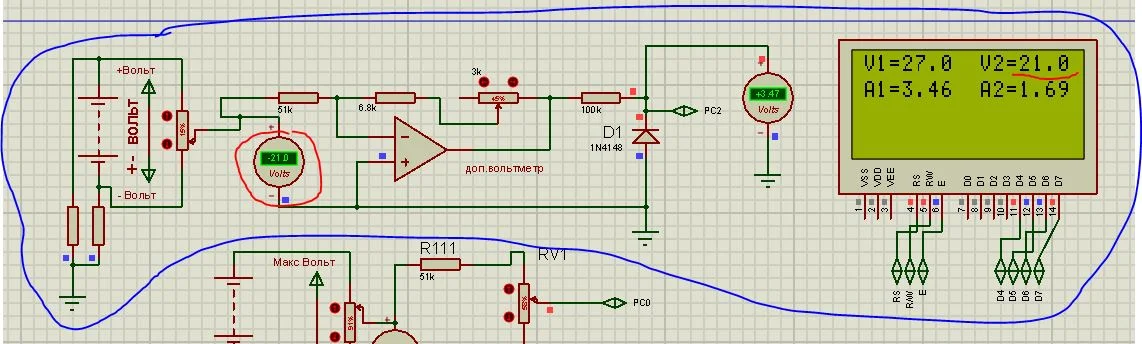

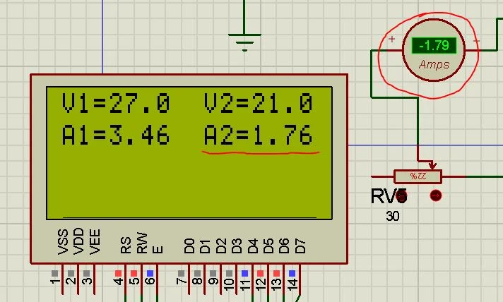

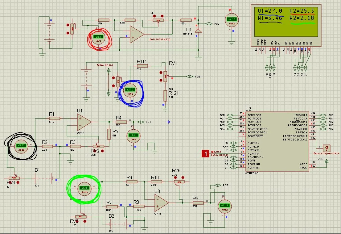

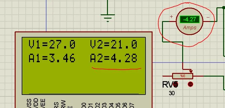

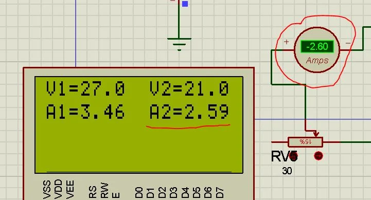

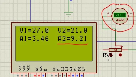

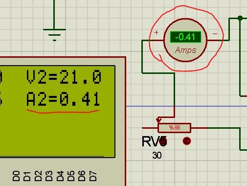

Я сейчас работаю над схемой для того чтобы она могла работать с отрицательными значениями. С вольтметром уже разобрался, остался только амперметр :)

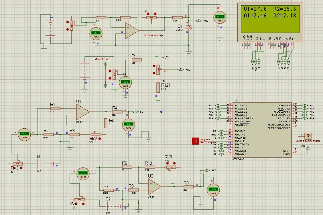

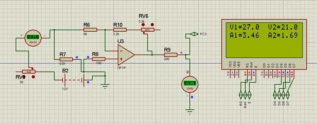

Ну что же парни, с помощью наработанной другим человеком схемы я построил свою. Схема способна показывать величину отрицательного плеча. Правда она показывает её в положительной полярности. Это не сильно печально и я уже попросил автора прошивки просто дописать чтобы U2 и А2 просто пририсовывали минус к показаниям (надеюсь на его помощь). но это так, эстетический момент, главное что схема по идее работает.
Прошу знатоков посмотреть схему и оценить номиналы (в амперметре подобраны методом тыка, но погрешность очень мала и меня более чем устраивает)
Кому не лень посмотрите схему.
Ну и фото симуляции измерений и работы

Это пока не успех, но я очень надеюсь что протеус моделирует максимально точно. Ну то есть что в железе все будет работать так же как и в программе.

Судя по схеме и по фото с первой страницы, то это "Вольтметр –Амперметр, ATmegа8 – LCD". Ладно, проехали.

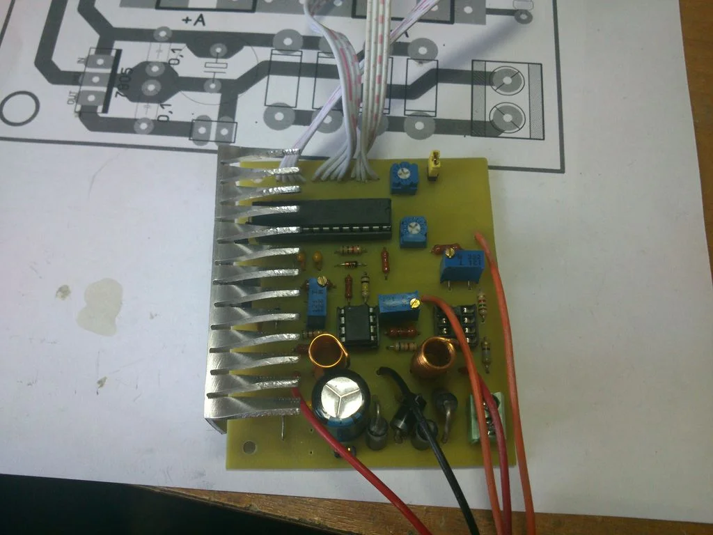

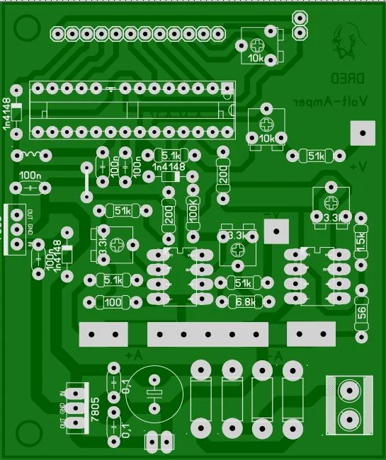

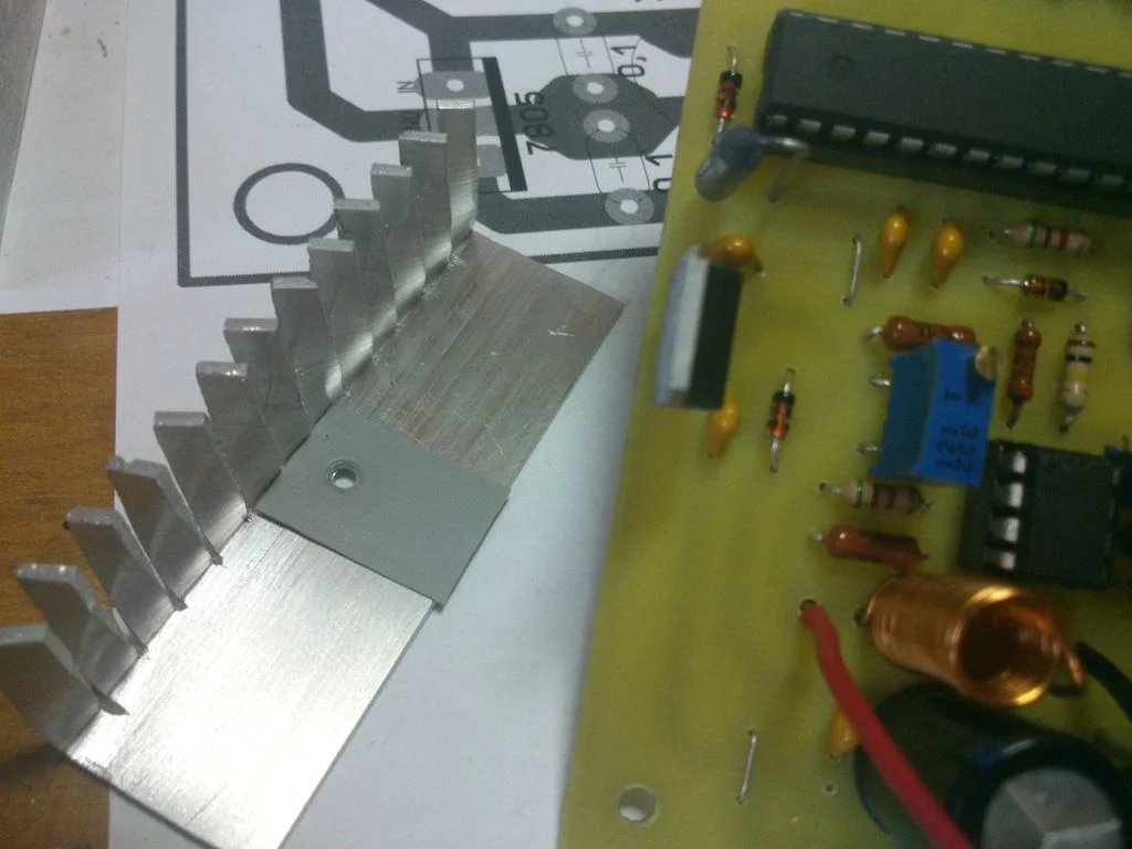

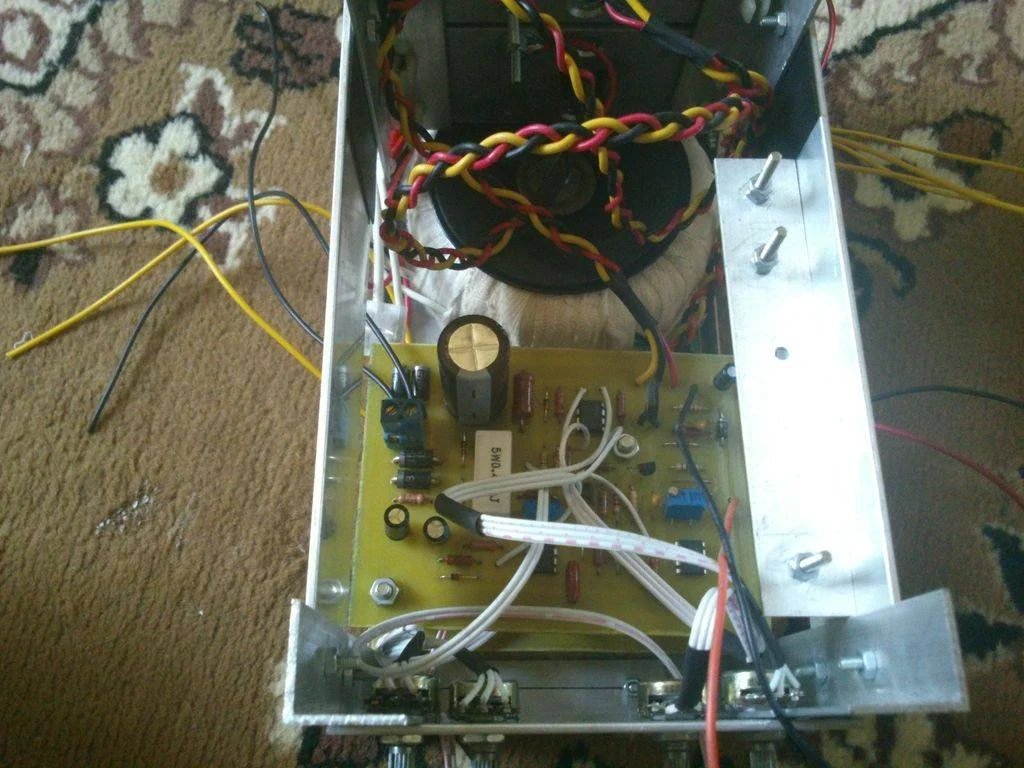

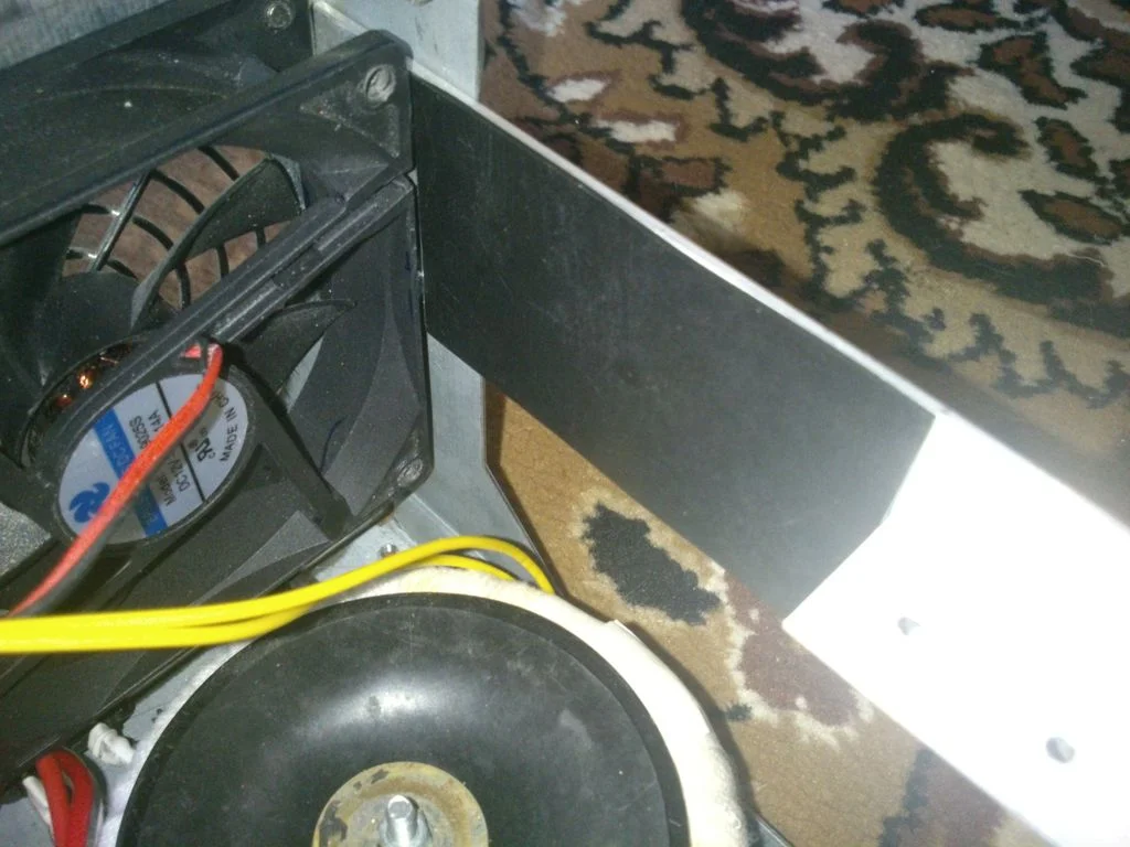

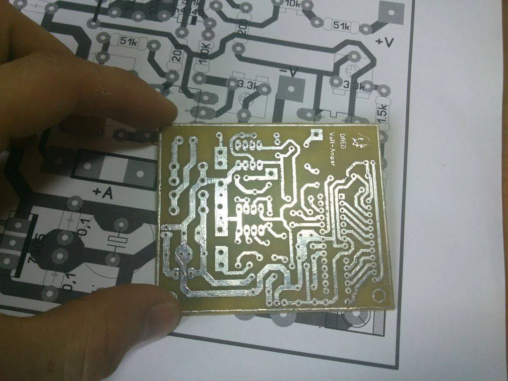

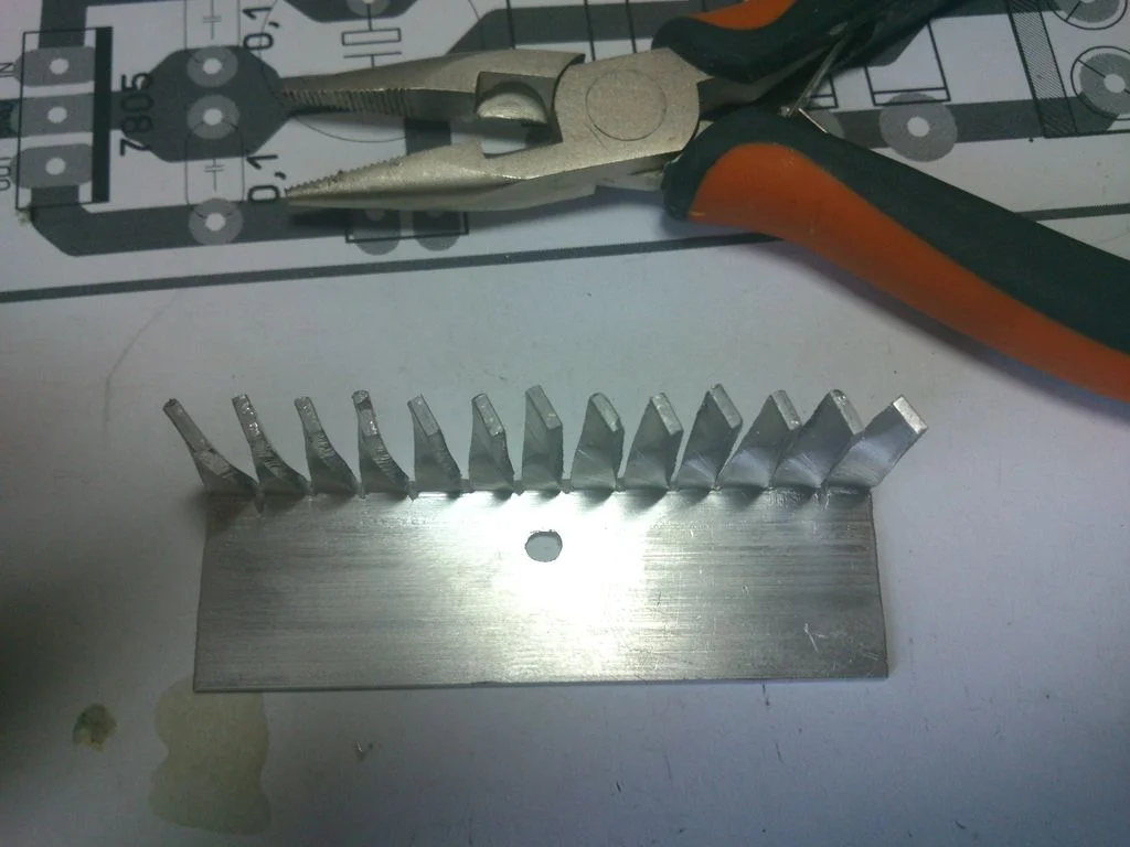

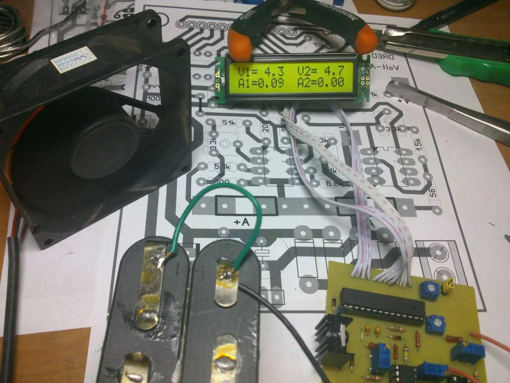

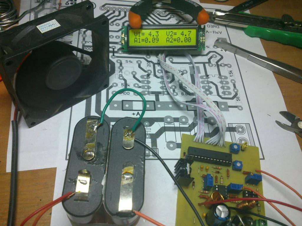

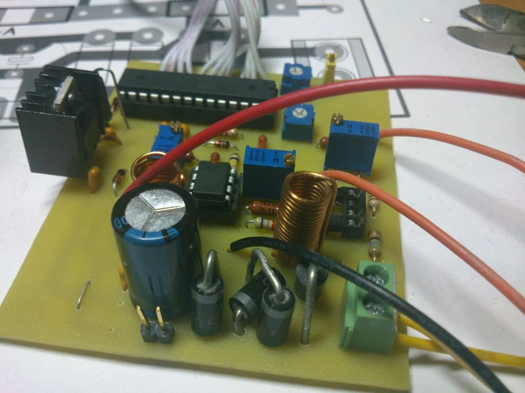

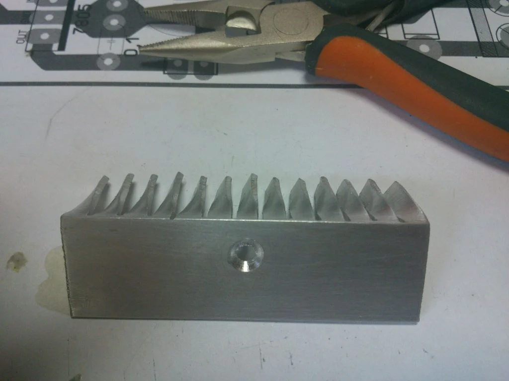

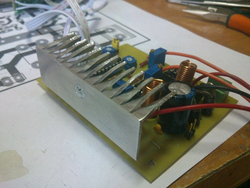

Сегодня вроде бы до разбирался со схемой, нарисовал новую печатку, вытравил и собрал новый вольтамперметр. Пока что как говорится полет нормальный. Правда у меня нет второго такого операционника, поэтому отрицательный амперметр пока не проверял, но думаю все должно быть отлично. Вольтметры заработали оба и амперметр положительного плеча тоже. Для шунта взял 45см медного провода диаметром 1мм и намотал его спиралью. (в печатке которую вытравил немного накосячил с диодным мостом, но переделывать уже было лень - вышел из положения перекрестив диоды) после этого печатку поправил :)

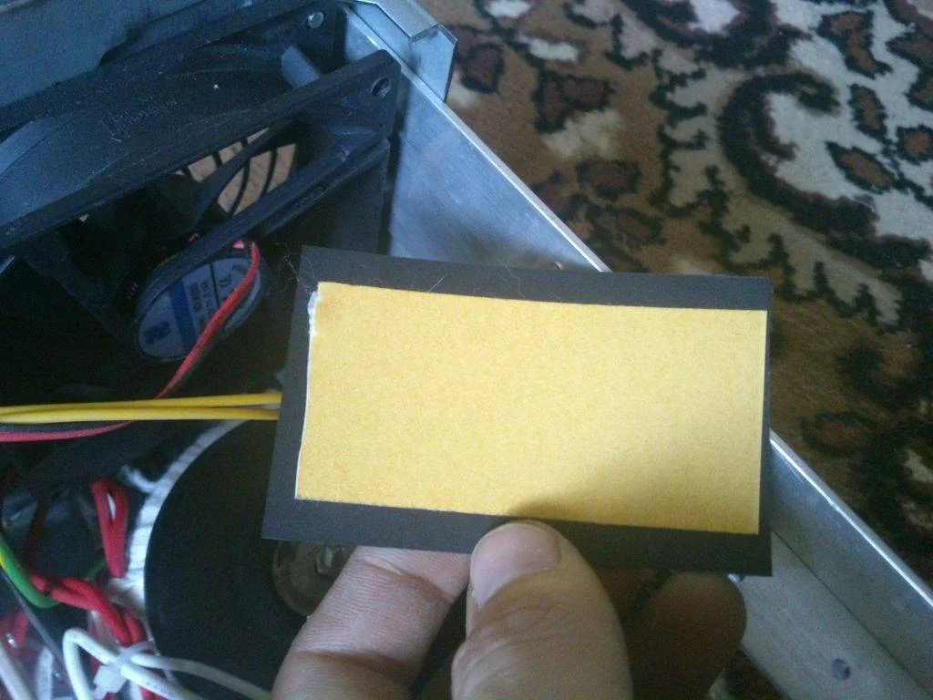

Так же на схеме есть отвод для подключения куллера.
Завтра попробую достать второй операционник и полностью проверить схему.
С прошивкой дела пока стоят на месте, если что придется оставить так, но как говорил один из персонажей советских мультфильмов "и так сойдет" :D Главное что все будет показывать :)

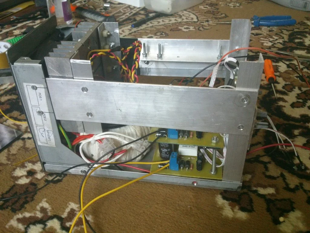

В общем очередной косяк :)) я уже не могу :))

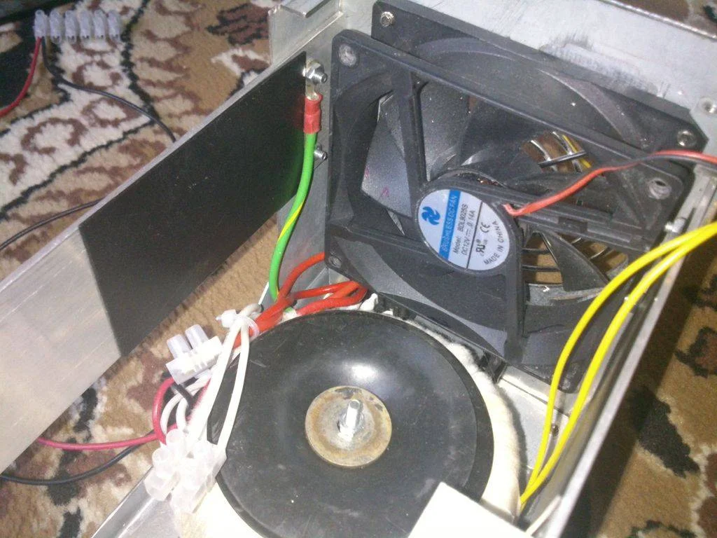

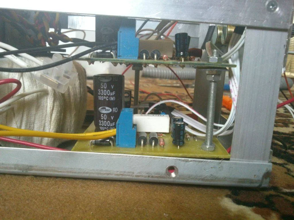

В общем при попытке соединить последовательно две платы обнаружил досадный косяк. Между плюсом одной из плат и минусом второй есть потенциал (около 13В) я так понимаю что это связано с тем что обе схемы запитаны от одной обмотки - кто что скажет?
И соответственно соединяя их для образования средней точки происходит КЗ :(
У меди высокий температурный коэффициент. Показания тока будут сильно зависеть от температуры шунта.
Андрей я знаю но из подручных материалов (которые можно впаять в схему) ничего другого не было. Тем более я надеюсь что я долговременно с такими токами вряд ли буду работать. Да и сечение шунта в принципе как диаметры проводящего провода - думаю пойдет.
Андрей а что скажешь про мой вопрос в предыдущем посте?
Правильно понимаешь. Подключая два выпрямителя к одной обмотке транса их уже нельзя соединять в другом месте.
чем хороши бублики,так тем ,что можно намотать ещё одну обмотку без разборки-воспользуйся этим,так будет надёжнее.
Угумс, я блин прямо прогрессирую в познаниях :)
Я так и сделаю конечно же, просто прежде чем мотать решил убедится в ту ли сторону склонились мои мысли.
P.S. Блин а ведь с самого начала думал что может возникнуть такой косяк, надо было раньше спросить, ну ничего :)
Блин парни у меня есть провод только 1,5мм и 1мм.
1мм по идее хватит что бы выдержать 3А?
