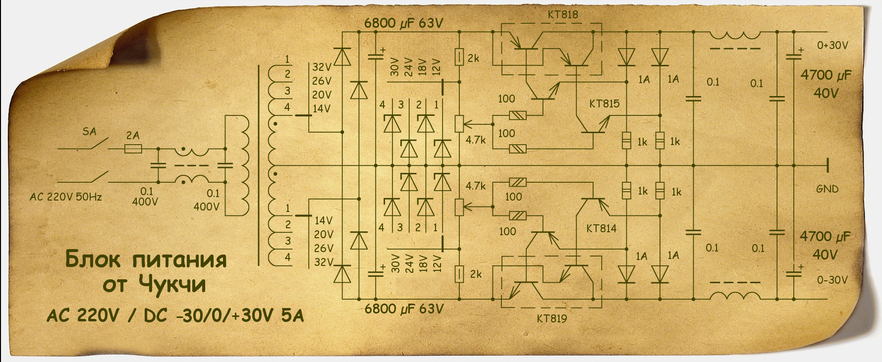

Здравствуйте, подскажите пожалуйста, в случае ступенчатого переключения питания 12в + 12в подойдет трансформатор или взять транс 24в и найти иглой 15 и 10в ? Какое вообще минимальное питание можно подавать на схему чтобы она работала?
В этом случае лучше собрать блок питания по схеме Шелестова, в нём коммутатор обмоток уже заложен в конструкцию

Не решены две главные задачи, переключение обмоток и переключение стабилитронов. Потому как урежете входное напряжение, значит надо менять стабилитрон, иначе он работать не будет. Для одного силового транзистора токи
очень большие, надо минимум два в параллель. Значит надо делить управление
силовыми транзисторами, чёб разделить мощность пополам. Есть очень простые способы, с малым колличеством деталей, с защитой от КЗ, но проблема в том, что надо рисовать. Чукча в отпуске и лень,
может завтра осилю и вы увидите разницу ... :)
Вот что ТС надо было ... :)
Кст = 10, компенсационная защита от КЗ (по обратно связи).Я данный принцип построения
стабилизаторов надыбал еще в 60-е годы. По этому принципу содрал немереное
количество БП и сечас делаю все БП по этому схематичному принципу.
Работает данный принцип просто замечательно - везде ... :)

Теперь немного о недостатках. Нет регулировки тока и очень большая ёмкость на выходе. Так что блок питания при возникновении форс-мажора может выпалить питаемое им устройство. tehno001 Так что это не лабораторник ни разу :D
Регулировку тока, можно сделать, я просто не стал делать. А резистор на выходе я просто упустил ...:)
Я при настройке этого БП подавал 14В и всё работало.

Это вобще зависит от стабилитронов. Если стабилитрон на 3В, то надо подать 5В,
на выходе будет 3В ... :)
А вообще есть регулятор напряжения, сколько хочешь, столько и ставь. Если стабилитрон 12В, то можно от 0-12В любое.
Ступенчатое переключение для того, чтобы не греть лишним напряжением транзисторы (в пустую),
при больших токах... :)

У меня при питании меньше 9 в, схема больше 1.5А не выдавала. Надо делать независимое питание операционников, так и было сделано в первой схеме от чехов paja-trb.cz/konstrukce/zdroj/zdroj_G400.pdf , тогда уже и коммутатор обмоток можно задействовать на низкое напряжение. Китайцы и другие схему упростили до нынешней., хотя впервые подобная схема была опубликована в американском журнале Practical Electronics October 1978 на стр. 1073 .
