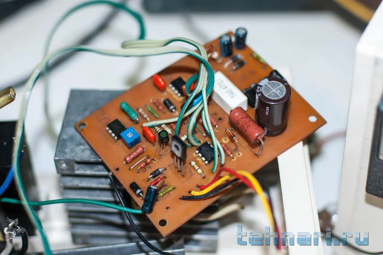

Вроде бы разобрался.Один опер был впаян неправильно.Перепаял работает норм.Из за банальной невнимательности я встал на прибор ,транзистор и шунт не очень жалко.
Регулируется от 20 до 30в
Добрый день друзья. Собрал данный БП по печетке Дреда (уменьшенный вариант). Вотльтаж регулируется от 20 и до 30В. При кручении ручки Р1 (V) начиная примерно от пол оборота и выше начинает регулироваться вольтаж, т.е. остальные пол оборота ничего не меняется. Микросхемы TL081 менял на новые, тоже самое. Силовой транзистор КТ827А (его тоже менял, толку нет). Почитав форум наткнулся на схему с напряжениями (один добрый человек выложил, имя его не помню). Так вот замерил напруги, есть расхождения. Прикрепил фото ниже со своими замерами, подскажите куда копать, много чего перепробовал но все тоже самое регулирует от 19-20- до 30в.
1. А пластина-радиатор которая к транзистору прикручена не делает замыкание?
2. Похоже на то что микросхема U2 нерабочая
1.- нет
2.- уже 3 новые подкидывал, тоже самое
Может переменник бракованный ?
Его тоже менял и проверял, все в норме
какие еще варианты могут быть?
Кроме полупроводников капризничать нечему. Может ещё 547й транзистор проверить? Пути железа неисповедимы....
