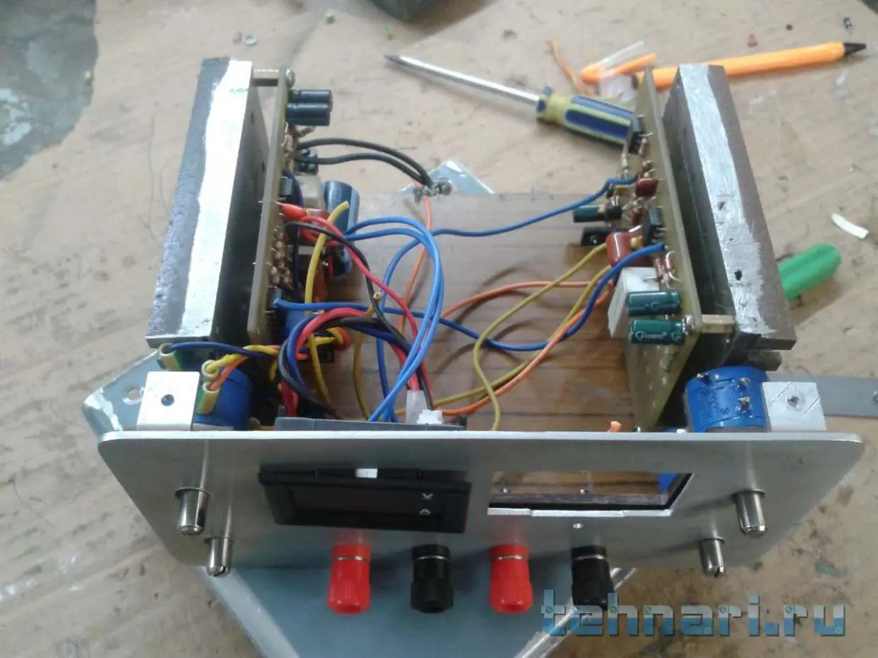

нормально всё, места там хватит, в отличии от моего гибридника - у тебя только по сути добавится ещё одна плата второго канала и индикатор с регуляторами, а силовая часть один импульсник на двоих, только обмотки вторичные своя на каждый канал.

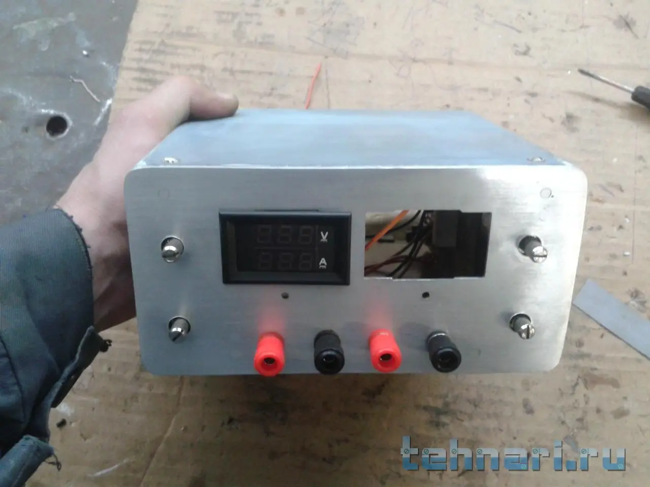

Интересный корпус получается, сам гнул или крышку готовую нашёл?

Корпус от какого то прибора.Недавно в нем размещался мой аналоговый БП но со временем чет он стал хандрить.Решил переделать,схема стабилизатора была давно собрана а руки все не доходили в корпус защемить его.
Лицевую панель сам резал из алюминия 2мм.
По поводу импульсника я знаю.Приборы у меня китайские VA.В корпус планирую разместить иип на 3525 и регулятор частоты вращения вентилятора от температуры.
ИИП я еще не рисовал.но по прикидкам плата бдет примерно 70*80 +-10%

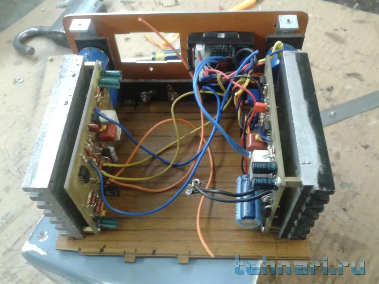

Изготовил сегодня два радиатора под транзисторы стабилизатора.Принес с работы домой макет с рабочим стабилизатором(трансформатор на 60Вт,и пп стабилизатора).На прошлой неделе все отлично работало,а сегодня припаяв транзистор и прикрутив его к радиатору конструкция отказалась работать.На выходе 0,и светодиод перегрузки горит.Проверил транзисторы диоды и стабилитроны на исправность.Напряжение на U2/3 в норме по -5,6В.

Проверьте проволочный 5Вт резистор, возможно он в обрыве
Да действительно помогла эта манипуляция.Хотел вчера попробовать зарядить аккумулятор в фотик.Но не получилось да и хворь на меня напала.

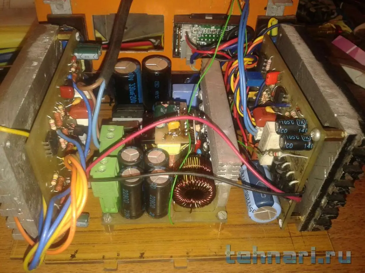

И так долго думал на чем же строить иип и нарисовал 2 варианта пп под IR2153 и под SG3525(немного нужно подкорректировать).Но собрал на 2153.Размеры пп 100/60мм расчетная мощность 165Вт. Исходя из емкости конденсаторов 1Вт/1мФ. Сегодня иип прошел первые испытания на нагрузке 100Вт. Больше не грузил,нет второй лампы.Но думаю будет тянуть на ура.Единственное не понравилось под нагрузкой очень сильно ваняет резистор в снабере на ХХ все норм. Подключил к плате стабилизатора,и погонял на ней.Вроде неплохо!Пока поделка радует,жаль к НГне успею доделать:elk:

собрал на 2153.Единственное не понравилось под нагрузкой очень сильно ваняет резистор в снабере на ХХ все норм.
а ты глянь осликом, может хватит и ёмкостину помельче воткнуть, суют стандартно 1000пикушечек, а может и 470 хватит для твоего питальника, так и резистор греться будет заметно меньше.

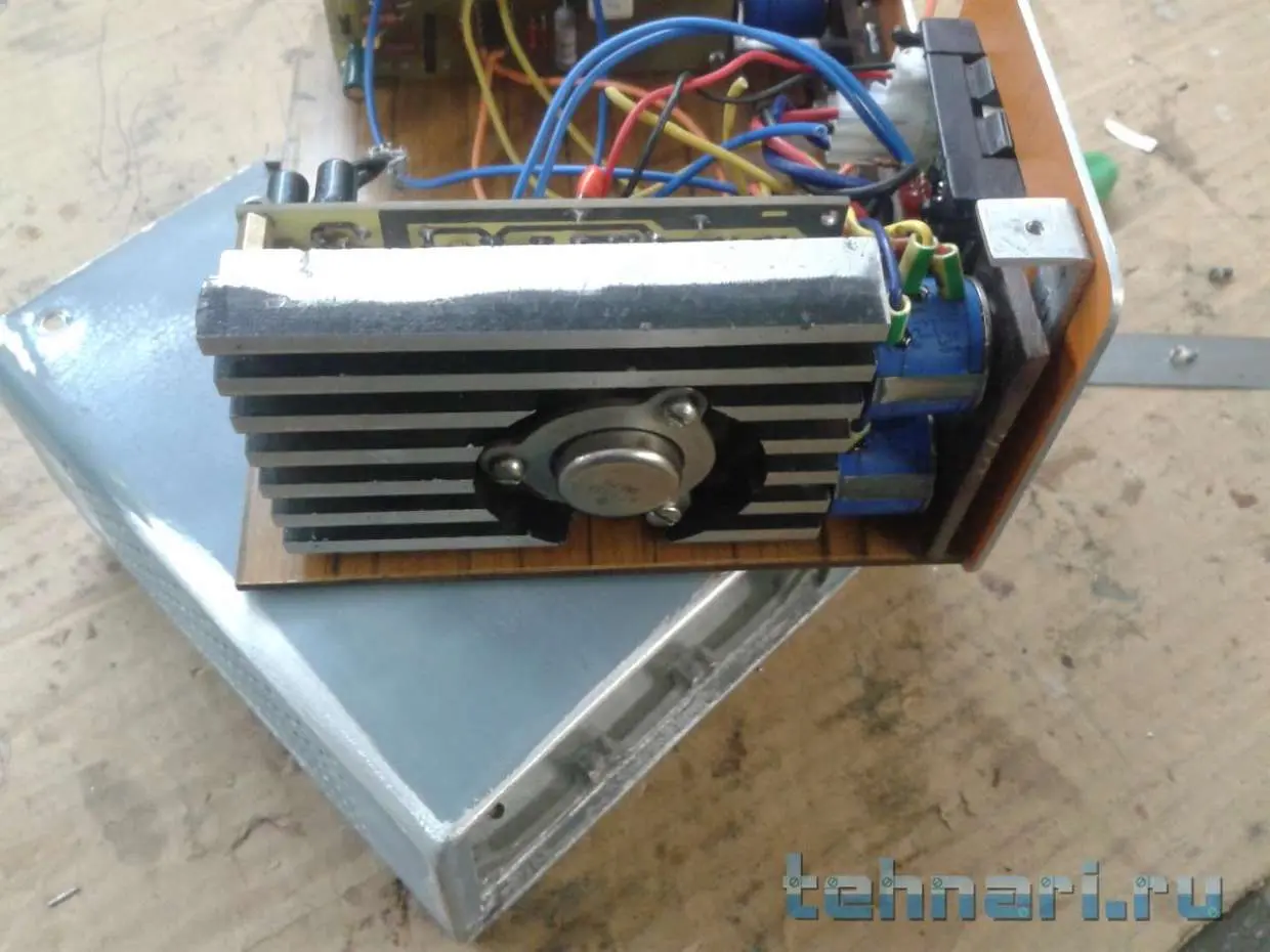

Трындец какой то твориться!!!!Собрал сегодня второй канал стабилизатора.Подключил прибор.Включаю,работает.Прибор показывает напряжение регулируется.Замыкаю выходные клеммы пинцетом,Выставляю ток ограничения(многооборотный резак),чуток ручку крутанул 1А,еще чуток 2.5А,еще чуток 6А.Транзистор ХЛОП,прибор ХЛОП,ну и шунт за одно.
Сходил к ребятам в соседнее подразделение взял в долг еще один приборчик.Поменял шунт на 0,22Ом транзистор.Включаю.
Ограничение 0А напряжение 0В. Светодиод перегрузки не горит (на втором канале горит).Ну ладно думаю,лампу 24В/60Вт на клеммы (есть перегруз), чуток открываю ограничение,и сразу получаю 1А без индикации перегруза.
Думал труба переменнику,ан нет.Несколько раз его прокрутил все нормально регулирует.Вторая фишка,раз беда с регулировкой ограничения дико греется силовой транзистор.
Куда копать не знаю.
