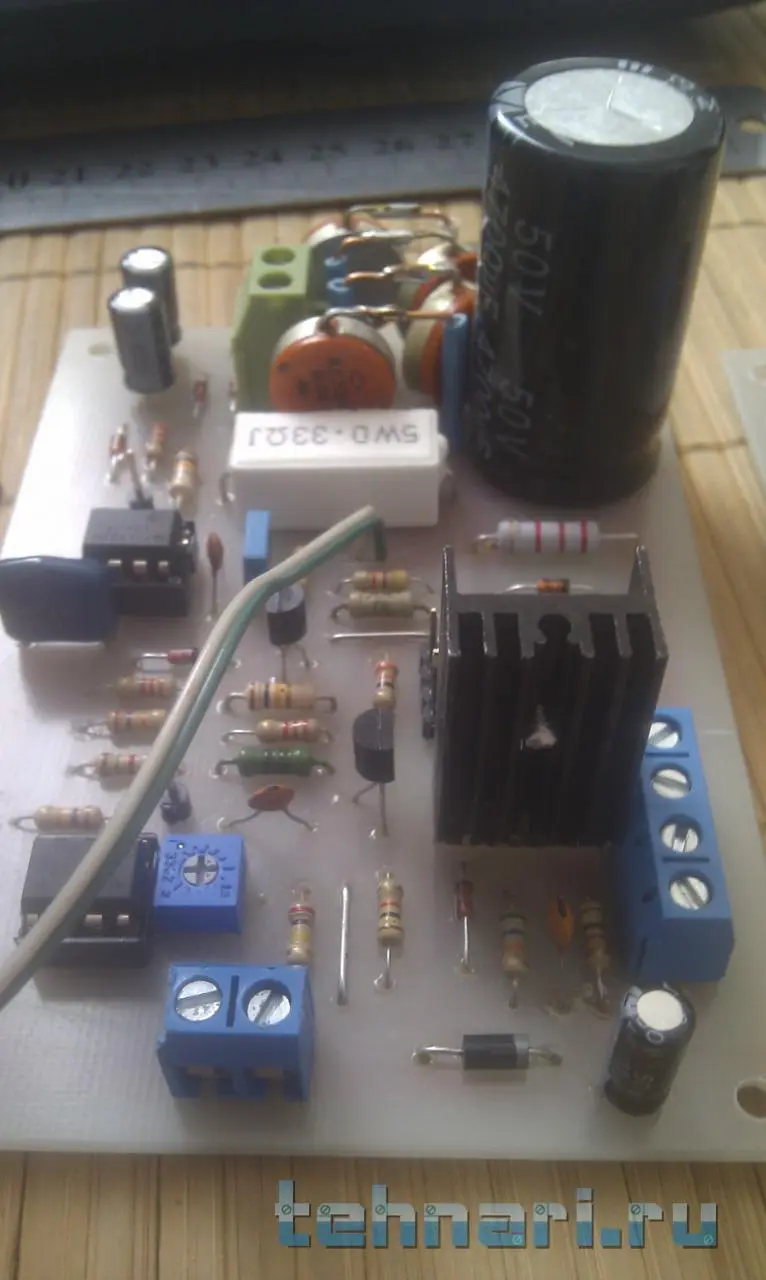

не регулируется ток.Помогите новичку, ткните носом в узел ограничителя тока хоть где искать!:jazik:
всем добра.
Собрал две платы для двухканального БП (ПП из 1 поста). Диодный мост на КД213А, силовой TIP35C, Q2 - BD139. запустились обе сразу, выставил как положено ноль на выходе, но на обеих платах довольно сильно грелся резистор R1 2,2 кОм. похоже мне продали пол-ваттные)). поменял на 3,6 кОм/1 Вт.больше не греются.
Вх. перем - 22,5в, на конденсаторе С1 - 30,5в, на выходе 29,3в.. трансы наверно буду дорабатывать...
выходное напряжение регулируется плавно от нуля, ограничение тока срабатывает. подключал нагрузки 3в/20мА, 27в/180мА, 5,1в/1,15 А.
Возникло несколько вопросов:
1. при подключении любой из указанных нагрузок выходное напряжение снижается на 30-40 мВ... - так должно быть или где-то что-то???
2. при установке переменников на максимум напряжения и тока, замкнул выход - напряжение упало до 0,1-0,15в, ток до 0,1А, но начинает бешено греться силовой транзистор (секунд через 10 перемычку убрал, жалко транзистор)палец обжег сильно))))... так положено или как???
Codgias
Пункт 2. так не должно быть. При замыкании должно высвечиваться максимальный ток,а не 0.1А.
Codgias
Правильно.... максимальный ток показывает 3,2А
Я просто амперметр не так подключил))))

....за фото не ругайте, снимал на телефон
в процессе подготовки корпуса планирую небольшой "улучшайзинг"
1. увеличить емкость С1(4700+4700) - сделал.
2. заменить резистор R7 на 10 вт/0,33 Ом (либо параллельно 2х5Вт/0,68 Ом)
3. диод D11 1N4001 заменить на более мощный
4. переменные резисторы поменять на многооборотные (губа не дура)
5. поставить транзистор силовой какой-нибудь типа 819 ВМ,ГМ., 827, 847...
