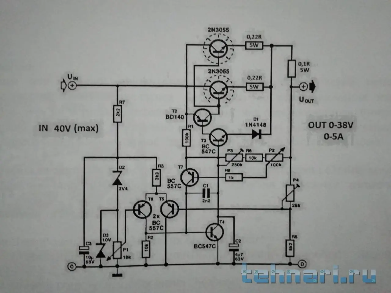

Собрал данный источник питания. На вход схемы подаю напряжение от выводов трансформатора 15В, 30, 40В через диодный мост и конденсатор.
При переключениях обмотки выгорают ключевые транзисторы, причем как под нагрузкой так и без нее...Если не переключать обмотки то токовая защита работает...В чем может быть причина?

На выходе конденсатора нет?
Разные 3055,уравнять с помощью изменения 0.22ом!

Если на выходе есть конденсатор большой ёмкости, то при переключении напряжения на входе стаба, возможна ситуация когда напряжение на эмиттерах транзисторов выше чем напряжение на их коллекторах, именно в этот момент они могут пробиваться. Попробуйте поставить диод параллельно КЭ регулирующих транзисторов, катодом к коллектору и анодом к эмиттеру

Спасибо, попробую...На какой ток ставить диоды?
Если "нету" конденсатора, то и диоды там не нужны.
Каким образом пробивает транзисторы? Какой переход в КЗ или обрыве? Оба одинаково?

Первый раз у обеих транзисторов был обрыв база-эмиттер, база-коллектор, за вторым разом пробило коллектор-эмиттер накоротко...
Обычно коллектор-эмиттер выгорает когда проходит большой ток...Непонят какие-то...
Ставить конденсатор на выход блока питания?

Добавил в схему диоды, транзисторы перестали выходить со строя...
Теперь когда вращаю резистор тока уменьшается напряжение, без нагрузки...В чем может быть причина? Такого не должно быть...
