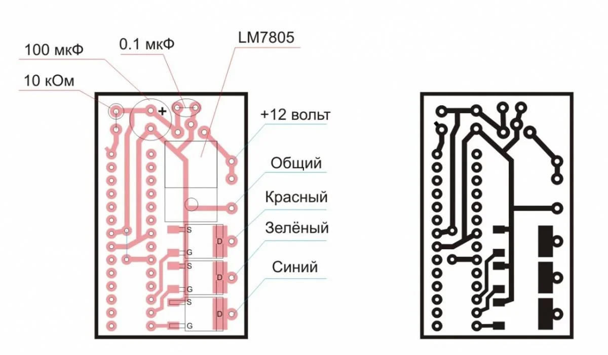

Компоненты фильтрации питания были на месте?
Все на месте было, убрал резистор для регулировки, залил прошивку без изменения скорости и заработала лучше :)
Правда это было где-то с год назад, долго я её не трогал :D
Под IRF530 надо несколько переделать. Завтра вечером сделаю.
отлично! за ранее спасибо. знал бы какие транзисторы с материнки, мог бы их в магазине спросить...
Можно купить любые N-канальные полевики в корпусе для поверхностного монтажа.
только если проверить, или посмотреть маркировку и по маркировке найти в интернете даташит )))
А я лампу настроения на PIC12F629 делал - очень простая схема ...
Всё получилось , я этим контроллером управляю индикатор уровня на AN6884 с трехцветными светодиодами . Схему и прошивки ищи в поисковике - "RGB светильник на PIC12F629"

Зачем 7812, когда стоит 78l05?
А я его и не ставил ... К стати , не знаю как в России - но у нас 629-ый пик в 2 раза дешевле атмеги и аттиньи стоит
Зато схема на меге меняет свой цвет случайным образом, а не просто перебирает цвета. А добавить остальные режимы не сложно.
