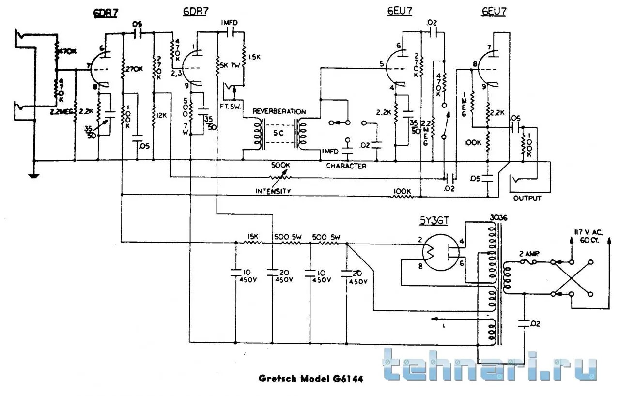

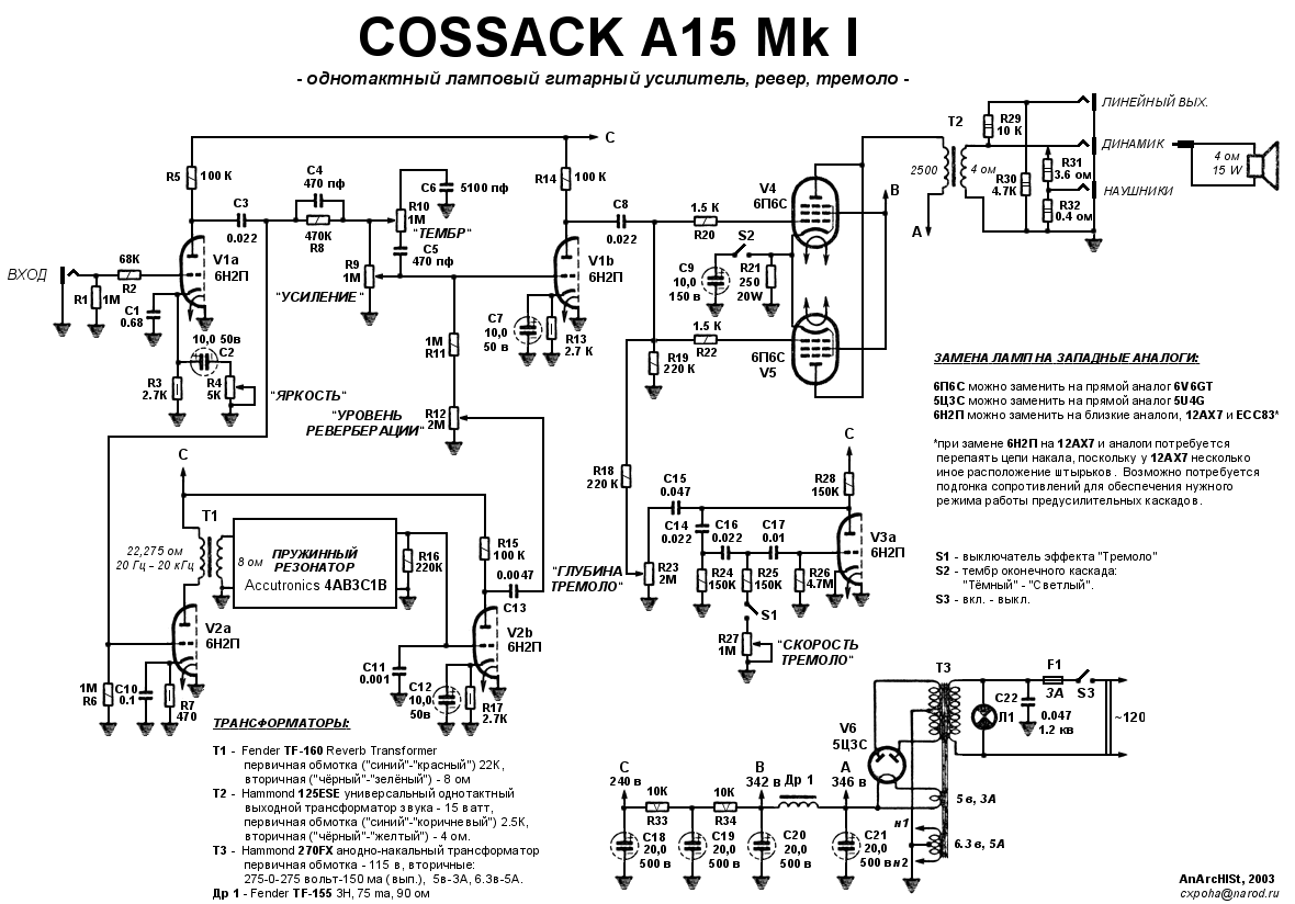

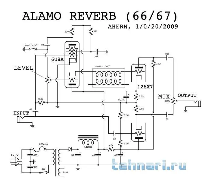

Помогите, лучше, придумать ревер на половине лампы!
Зачем придумывать заново? Уже давно всё разжевали и в рот положили...
Второй раз спрашиваю - пружинный блок для реализации задержки есть? Или как-то планируется быть изготовленным? Без него хоть три, хоть тридцать три половинки ламп не помогут! Схем в интернете полно! Бери понравившуюся схему, отсекай не нужное тебе и реализуй! В чём проблема то??? Трудно найти точки подключения в готовом усилителе? Так мы и усилителя то ещё не видели... :(
Вот схемки выуженные из сети за пару минут... И это глубоко не копая... Всё четко и понятно, как и куда...
    95.6 KB · Просмотры: 52
    24.9 KB · Просмотры: 56
