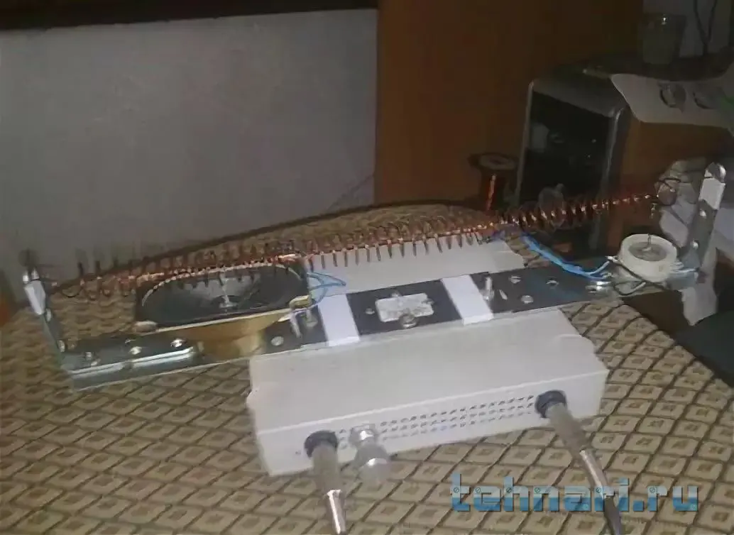

Нету. Я вроде писал, что буду делать сам. На датчике от электрогитары и динамике

Фотку не приложил, не на ту кнопку нажал.

Исключительно демонстрационная модель... Не более... С обратной связью и виброразвязкой намучаетесь...
Из головных телефонов, как советовали выше, гораздо удобоваримее будет... Да и проще... В крышках отверстия высверлил, пружинку к мембранам припаял, в картонный тубус запихал... Вуаля!!! :)
Зачем припаял, отверстие в мембране и шток с развальцовкой с задней стороны мембраны и все ... :)
Это не основной звуковой канал, а повторитель, у нас на микрофонах замечательно работал,
До этого у нас был из ламповой Ноты ... :)))
Это по вашему проще? Потом, насколько я помню, если использовать капсюли от "Тонов", материал мембраны достаточно хрупкий, какой-то даже слоистый. Просверлить его не так уж и просто не поломав... Да и за чем лишние призвуки-щелчки-шорохи от вихляния пружины на штоке? А они не избежны...
Какой он я в курсе, тем не менее прекрасно сверлили, только надо подложить дерево, главное правильно выточить шток, Небольшая развальцовка конусом и все замечательно ... :)
