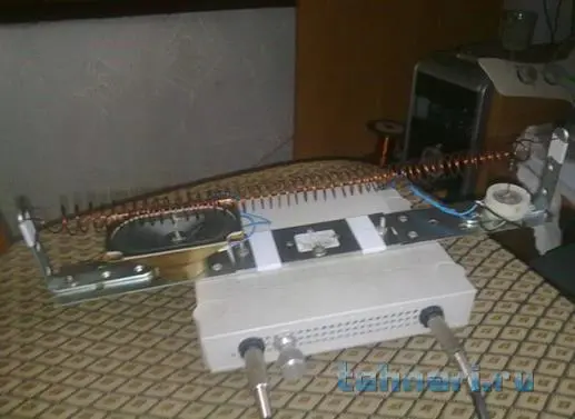

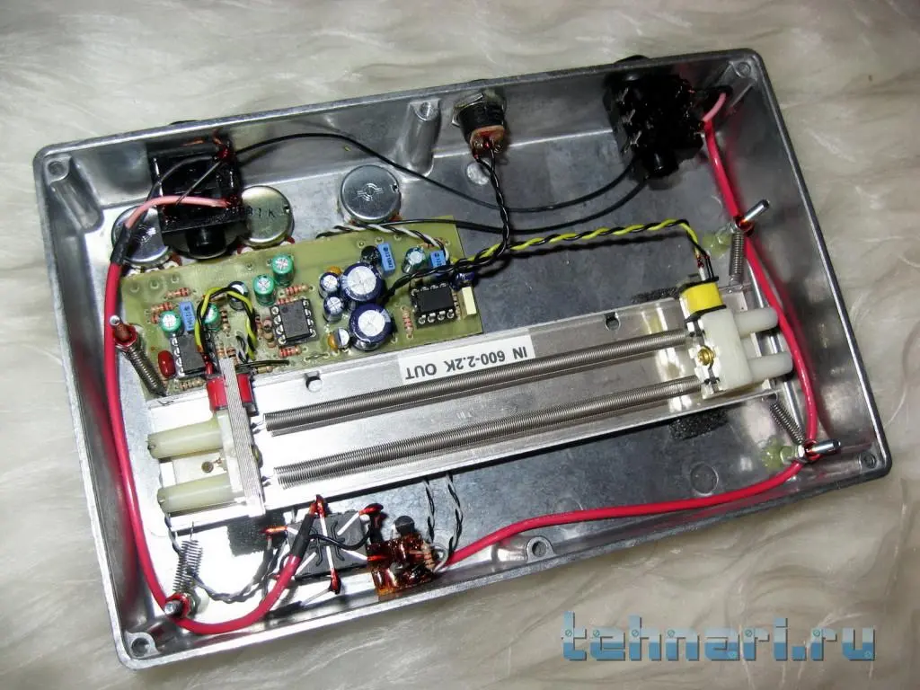

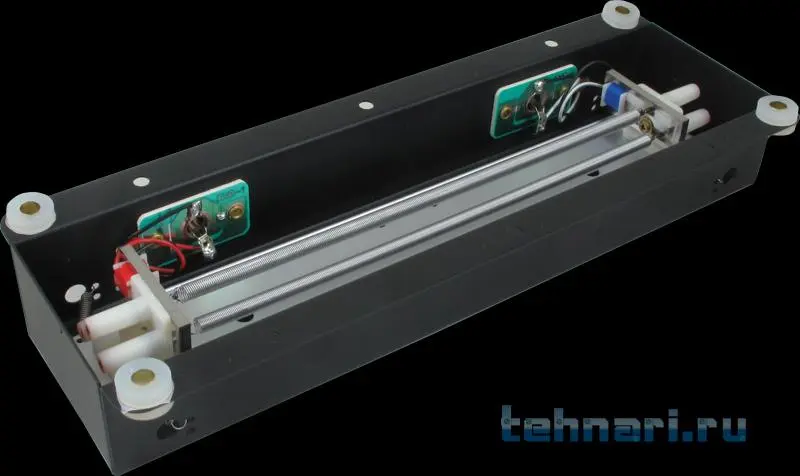

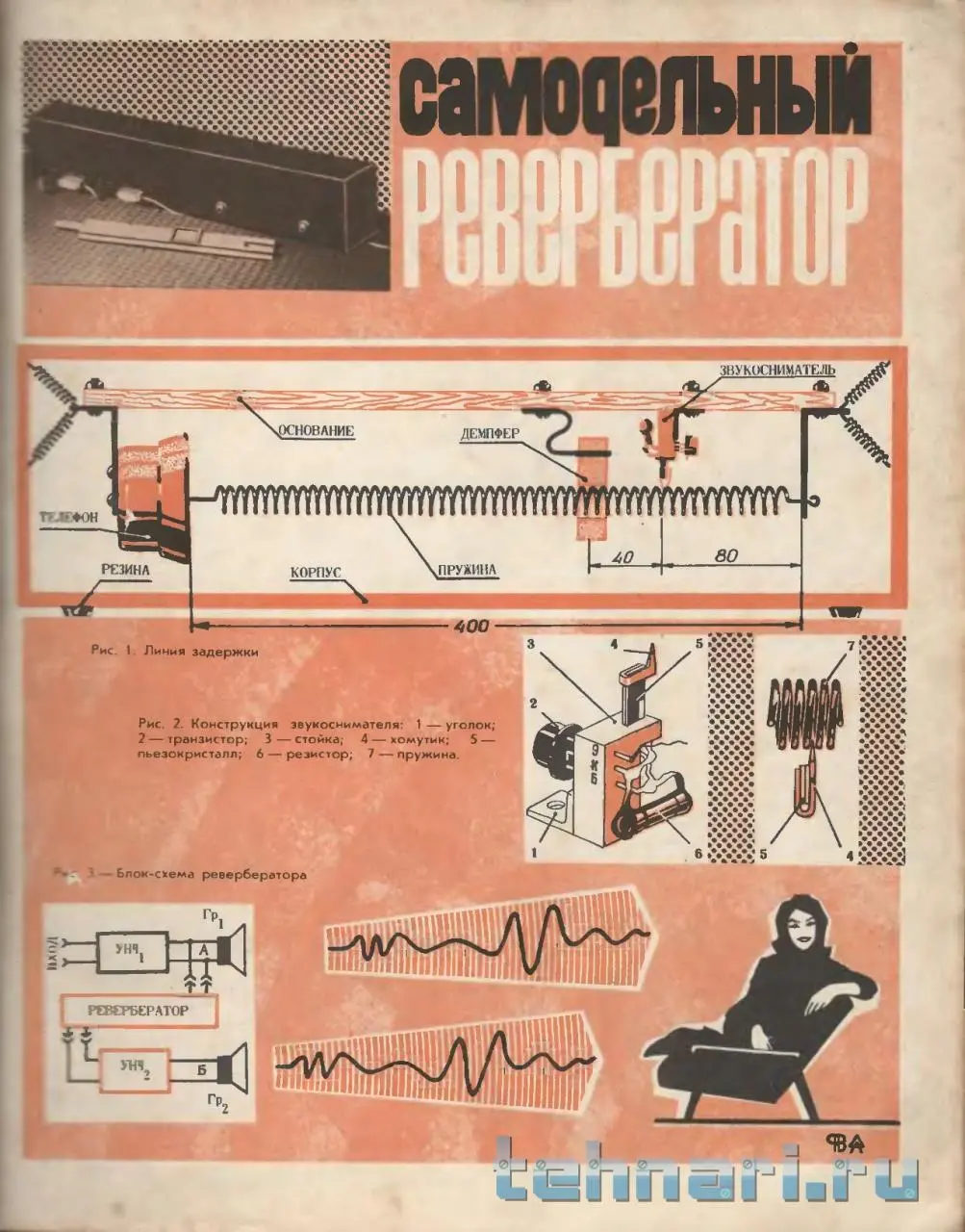

А что это такое? Первый раз с ревербератором встречаюсь.
Вообще-то, это основная деталь ревербератора, блок, создающий задержку. Если вы собираетесь делать его на лампах, других вариантов нет! (Можно, конечно извратиться, и присобачить к лампам узел на цифровых микросхемах...) В общих чертах - это динамик и микрофон, диффузор и мембрана которых связаны между собой механически с помощью пружины. От свойств пружины (жесткость, длина, в какой-то мере диаметр...) зависит получаемый эффект. Когда-то давно подобные конструкции мы мастерили из головных телефонов типа "ТОН...". Сейчас за пару-тройку тысяч рублей готовый блок можно купить на АлиЭкспресс...
Пружинный узел требует хорошей виброизоляции от корпуса...
А вообще, информации полно! Даже ролики на Ютубе есть... :)
    86.6 KB · Просмотры: 58

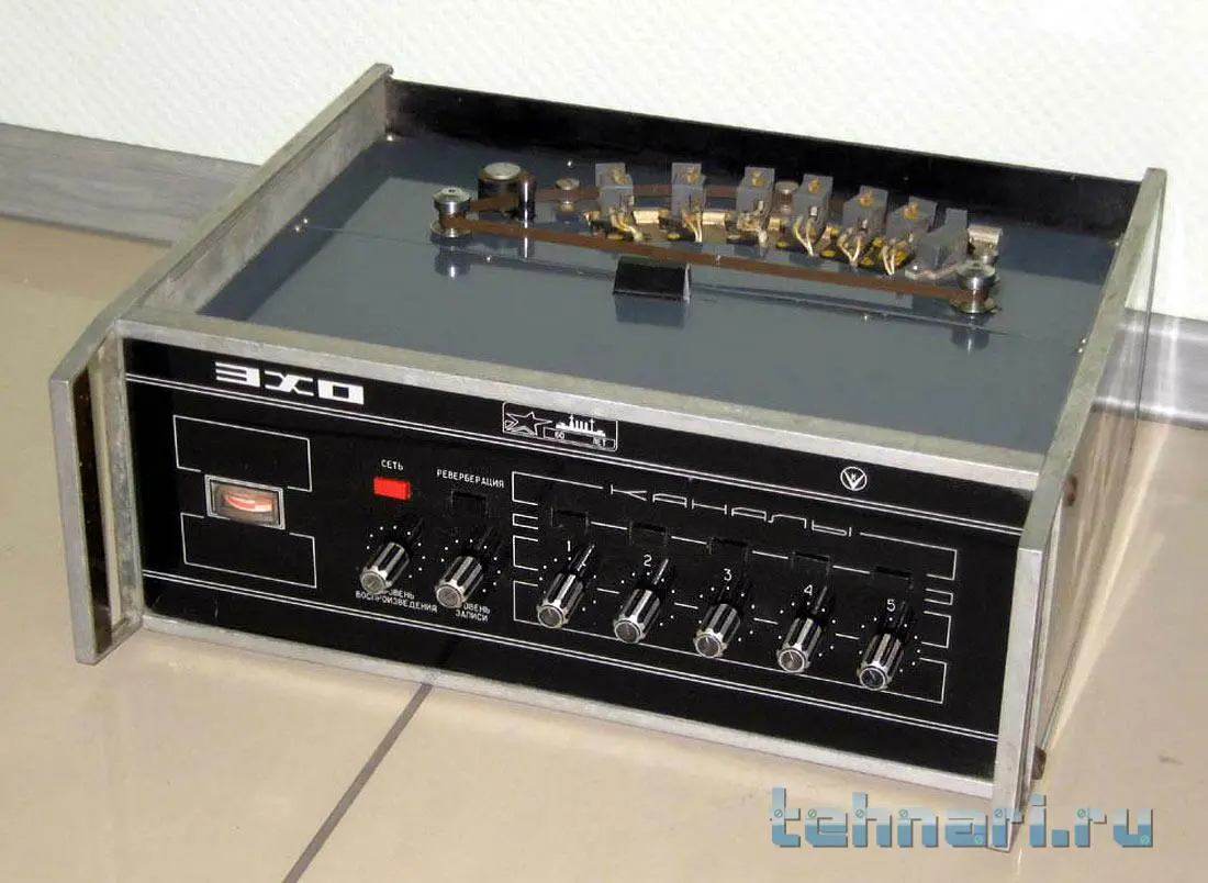

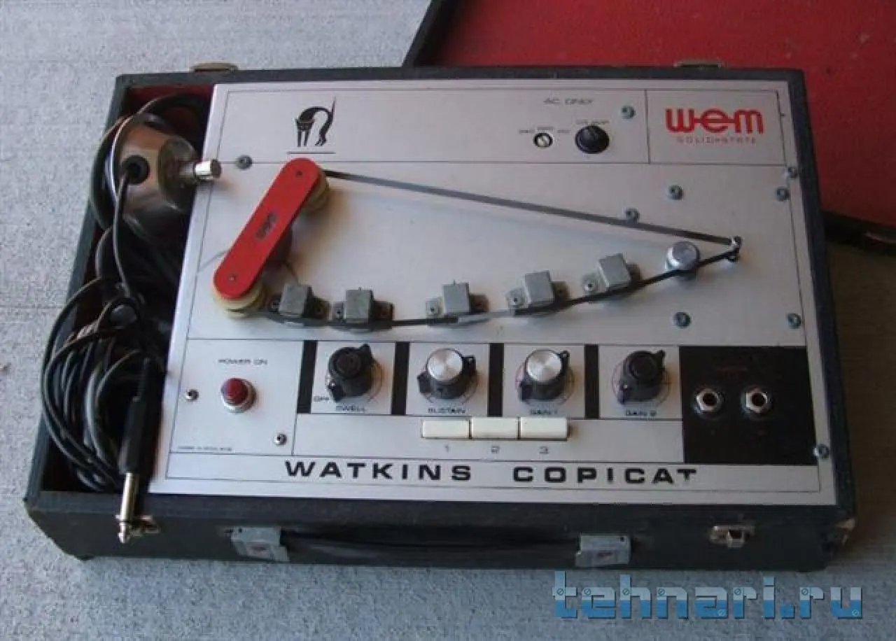

А! Забыл! Можно же ещё на магнитной ленте ревер сделать... Мафон на лампах же можно замонстрячить.... Но одной лампой уже не обойдешься...
    62.4 KB · Просмотры: 44
    60.8 KB · Просмотры: 51

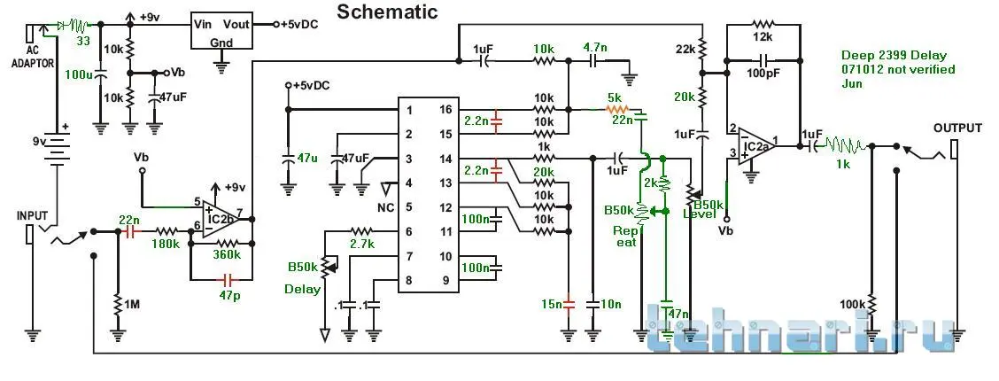

Но как не выёживайся, а лучше и проще для радио-гитариста любителя, чем вот такая простенькая штука не будет... :)
    36.4 KB · Просмотры: 75

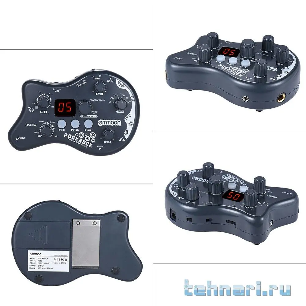

А уж если играешь дома для удовольствия себе любимому (ну, иногда и друзей порадовать), то достаточно вот такой вот штучки, подключающейся к любому усилителю. (или слушать через наушники). По затратам гораздо меньше, чем на ламповый усь, а по возможностям и звуку... Ну фетиш этот ламповый звук! Фетиш! Ничего в нем такого-этакого НЕТ! Ламповый звук греет душу лишь самому музыканту, на психосоматическом уровне уверовавшем в няшность лампачей... Подавляющее большинство слушателей, а особенно слушателей записей не отличат на чем и через чего играет гитарист... Да и на фиг им это не надо! Играть нужно МУЗЫКУ, а не НА АППАРАТЕ!!!!
    56.7 KB · Просмотры: 52
Интересная примочка, однако, но не Фэн-Шуй ... :)
вот и я сделаю. Когда я изучил работу ревербератора, была мысль присоединить один конец пружины к динамику а другой к к кусочку струны для гитары, А под струной поместить звукосниматель от гитары.
