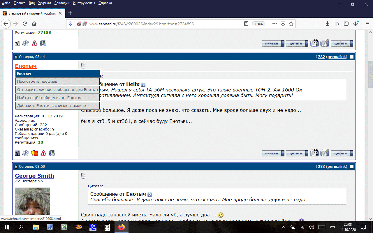

А чего тогда ему сообщение некуда отправить?
Ну вот, ещё раз глянул. У всех закладка "связь" в профиле есть, а у Енотыча нет! Вот как я ему капсюли дарить буду?!
Ну как нету, жмешь на Енотыча и все ... :)
Это сейчас есть, а вчера не было!
Я просто включил в профиле. Личка почему-то была выключена

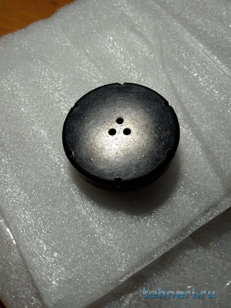

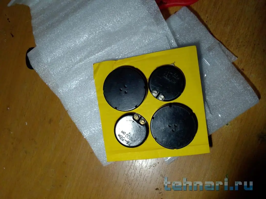

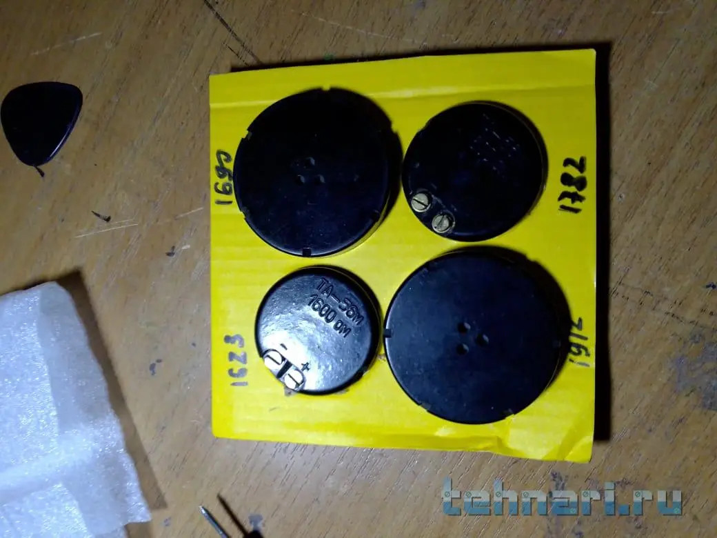

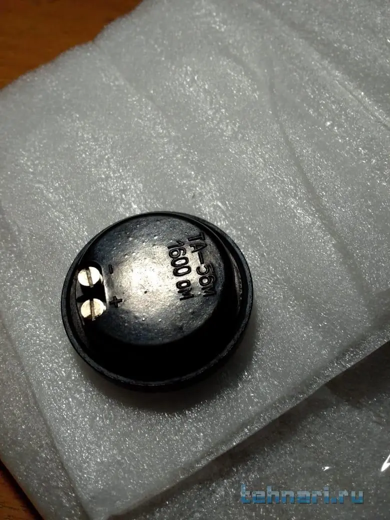

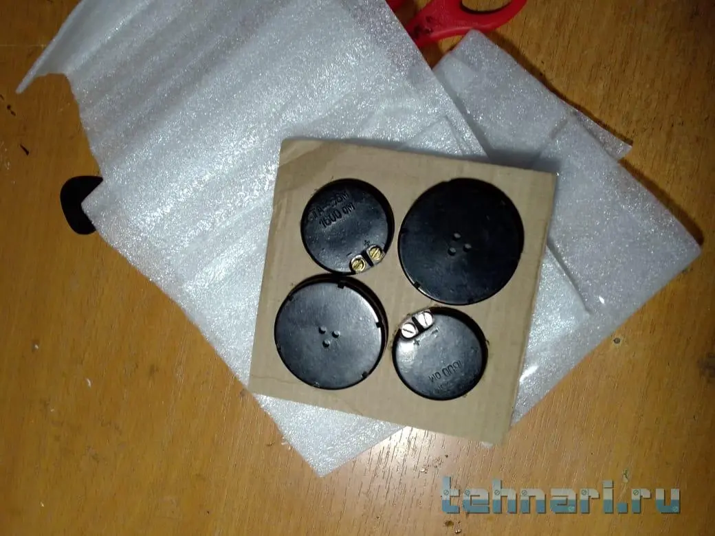

Ну вот и капсюли. В очень хорошем состоянии, без царапин. Пришли аж 1 классом, были завернуты в специальную пленку. Сопротивления колеблются от 1623 до 1690. Там на одной фотке я написал, что сопротивление = 1912, это ошибка. Там 1653, вроде. То есть я когда в первый раз мерял - просто плохой контакт был. Я все никак на место не припаяю щуп. Замечательные телефончики.
Большое спасибо Олегу.:beer2:

Сопротивление у них немного разнится, это нормально, зависит материалов которые использовали
при изготовлении. В лампы можно включать, только в катодные цепи, так что не вздумай
мудрить ... :)))

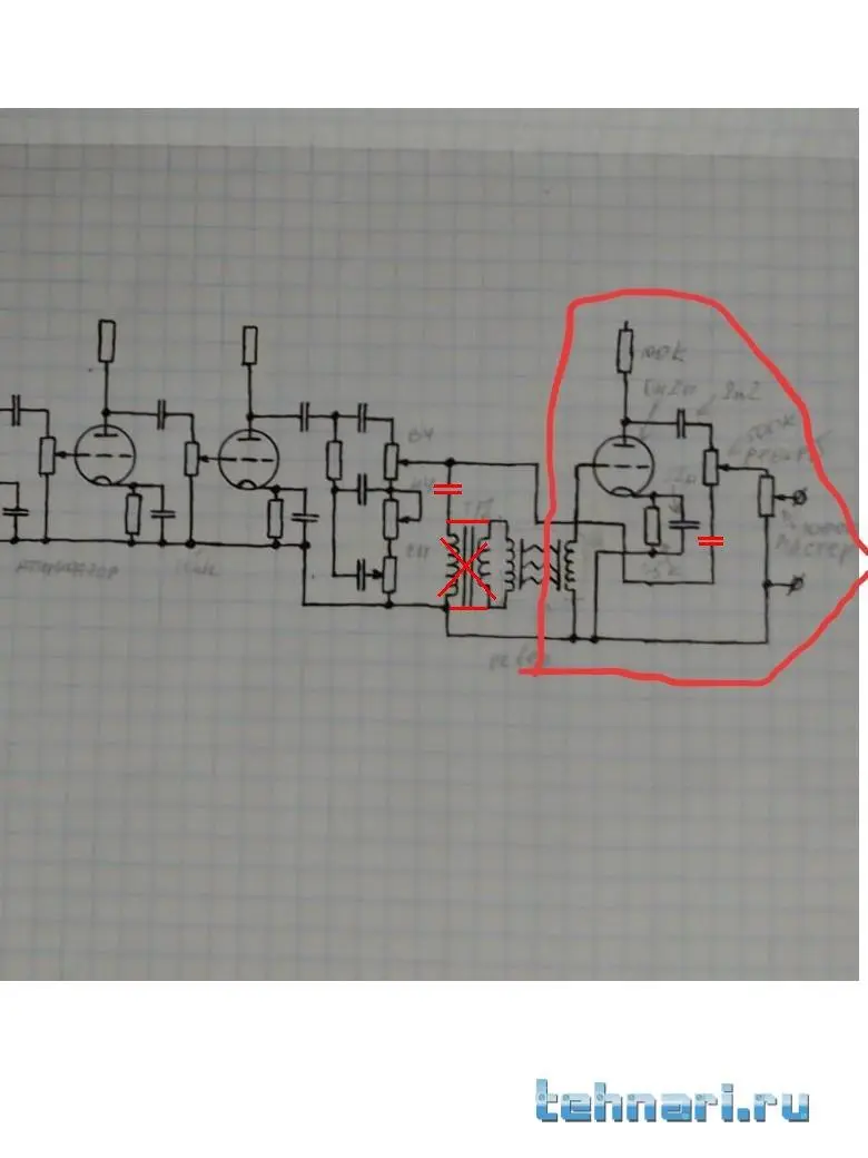

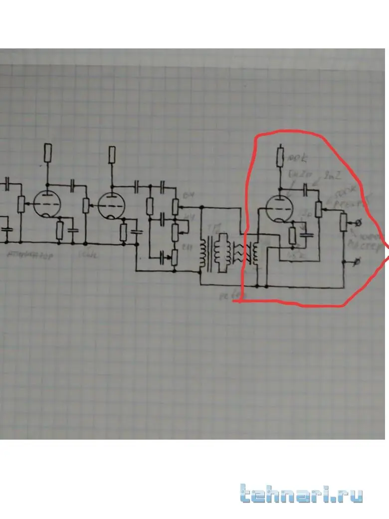

И вот еще: У меня правильно этот каскад нарисован? То что после катода это я потом переправлю, я имел ввиду после ревер танка усилитель и смесь сигнала. А в катод включать это вместо резистора смещения?

К 6н2п как раз резистор смещения = 1,5К. А так будет 1,6К. Небольшой разброс! :)
Да можно, при небольших напряжениях анода 100-150 вольт и при очень малых мощностях. Мы включали с кадотного резистора смещения через конденсатор 0.1-0.5 мкФ предварительного усилителя ... :)
Молодец, почти все правильно, но после темброблока на балансный регулятор тоже надо конденсатор, также как и с выхода ревера ... :)
Второе, основной сигнал это основной сигнал, ревер - это уже подзвучка к основному. Поэтому надо делать два выходных каскада один прямой, другой ревера,
а уже между ними балансный регулятор ... :)
Третье, нет закольцевки. У тебя не будет повторяющегося в даль эха ... :)
А, понял. Надо сделать обратную связь, т. е. Подать сигнал на преамп ревера, так?
То есть сначала сделать двухтакт реверу, потом двухтакт лампе, а потом с выхода выходных трансов ставить балансный регулятор? :(

Трансформатор можно не ставить, телефонка высокоомная, а вот конденсаторы надо ... :)
