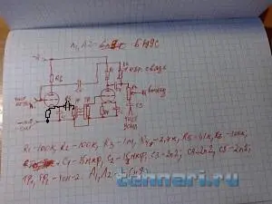

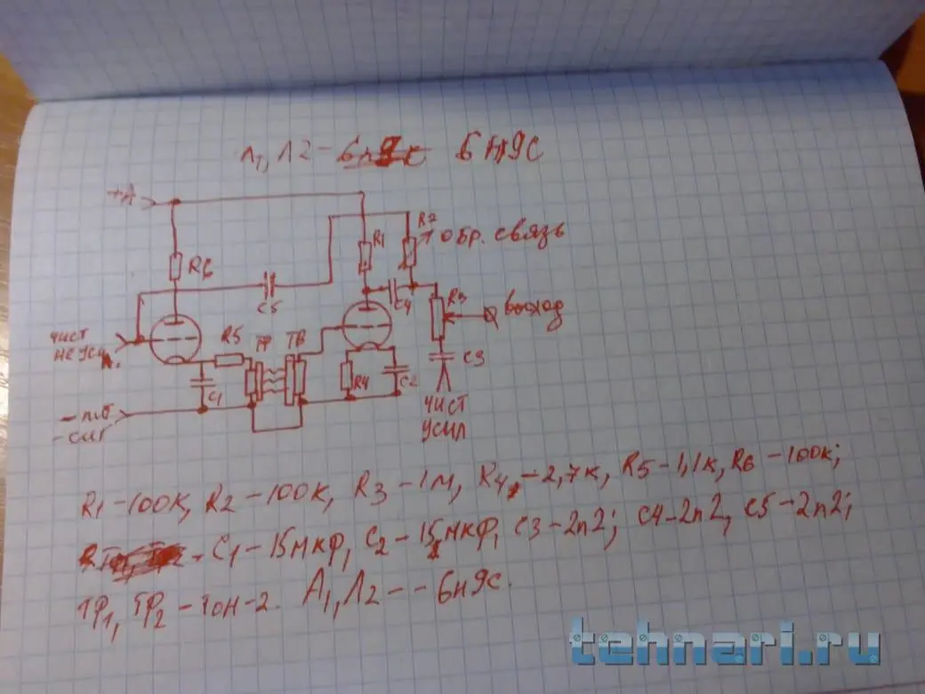

Вот, схема ревербератора, 2 версия:) На сей раз преамп перерисовывать не стал, лень, однако!:) Там есть регулятор обратной связи - подстроечный резистор. Я его нарисовал, т. к. точно не знал, какой именно нужен для моей схемы, буду эксперементальным путем подбирать :)

Вместо резистора R5 надо конденсатор ... :)
Конденсатор я добавлю, но вот R5… Дело в том, что сопротивление катодного резистора 6н9с = 2,7 к. А сопротивление капсюля - 1,6к. Значит, нужно дополнительное сопротивление. 2,7-1,6 = 1,1к. Вот собственно сопротивление R5. А обратная связь правильно сделана? Можно такую схему в преамп вписывать?
Сам же и говоришь об этом, итог сопротивление меньше наименьшего (параллель).
Сдвигается рабочая точка лампы. Ентот лишний резистор не нужен, просто через
конденсатор (вместо резистора) и все ... :)
Хорошо, уберу. В итоге, в катоде будет 1,6к?
Не совсем всё... А точнее совсем не всё... Как лампа будет по постоянному току работать с одним конденсатором в катодной цепи?
Не будет по вашей схеме...
Не путайте цепи переменного и постоянного тока...

У лампы есть свой резистор смещения ... :)
а Юрий говорит: надо в катодную цепь, а в анодную только при 150 вольтах ..
Не спорьте, можно или туда или сюда. Завист от каскада усиления, или по напряжению или по току, катодный повторитель ... :)
Ладно, я сделаю в катодную цепь.

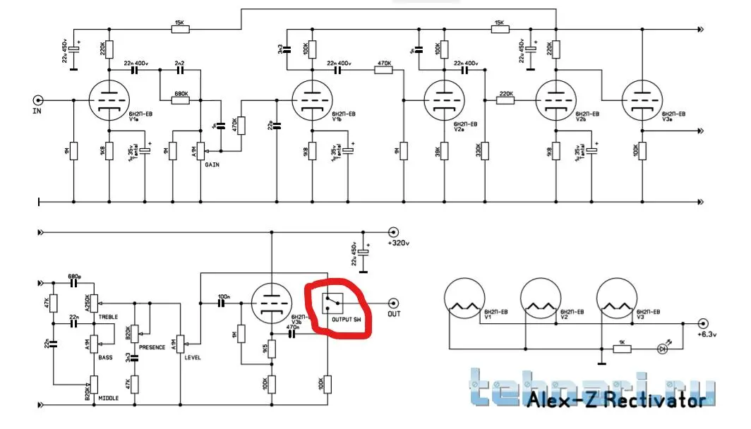

Вот, собственно, преамп. Схема не моя, замаялся я с этими "фузяками". Вопрос такой: какова функция переключателя, выделеного кружком? Он выполяет функцию переключателя входов "HIGH-LOW"?
    29.9 KB · Просмотры: 54
Просто добавляется каскад усиления. Можно включать без него, а можно доп. усиление,
причем тока, а не напряжения. Т.е. повышенная нагрузочная способность преампа ... :)
О, классно! Я тогда уберу выключатель: один выход (усиленный) пущу в ревербератор, а не усиленный - в фазоинвертор.
