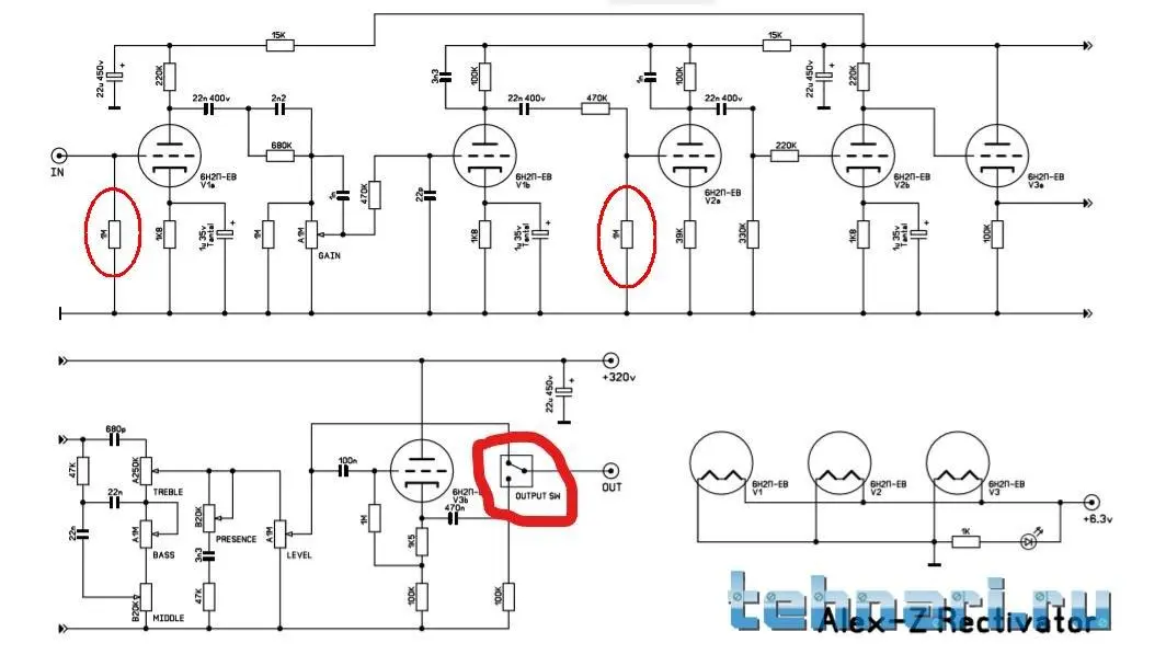

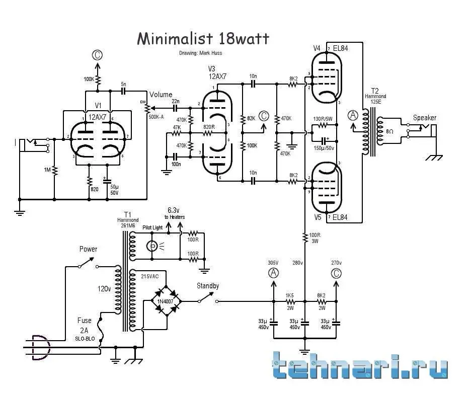

Дак я его просто отмотаю на 1100 витков назад да и все... Я ведь ещо не домотал его... Домотаю - все фотки и выложу.выходной транс мотать под 6П3С
Дак конечно, даже и не Фендер… Преамп ведь от меса буги! Ревер вообще из головы... Дак я за маркой и не гонюсь - свою потом придумаю!Но это уже будет Фендр, а не Маршалл

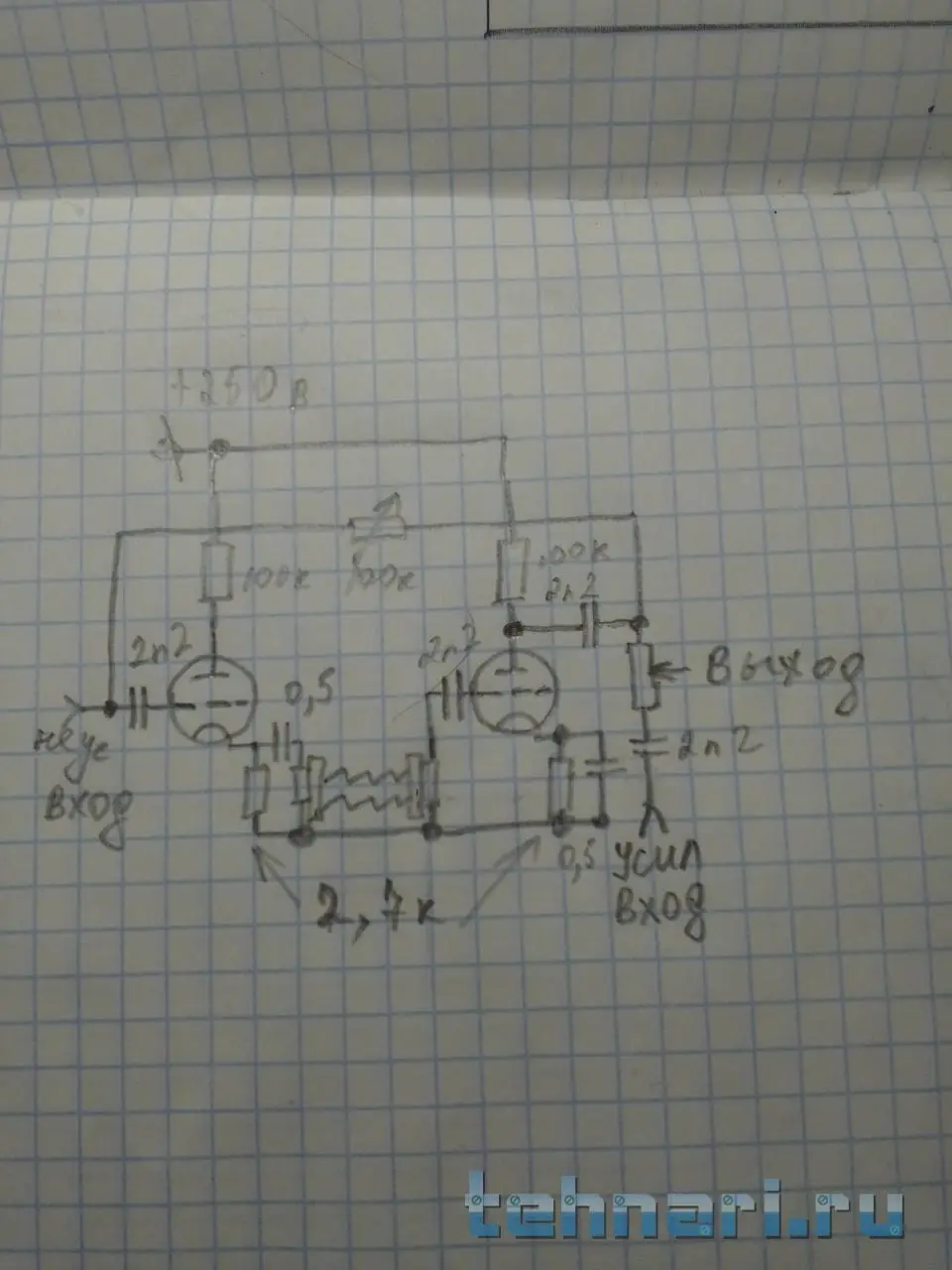

Смешивай до фазоинвертора и все ...А теперь такой вопрос: а как сделать так, что бы был вход перед фазоинвертором? И при этом сигнал родного преампа усилителя смешивался с входящим в разьем?
