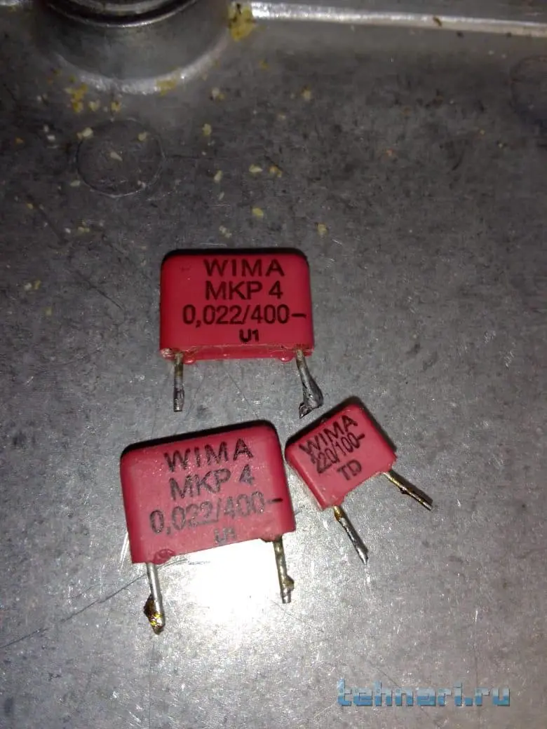

Щас пойдет))) Как определить емкость сиих конденсаторов?

Как и всегда... По маркировке...
Большой - 22 наноФарада (0.022 микроФарада)на 400 вольт...
Маленький - 220 наноФарад на 100 вольт...

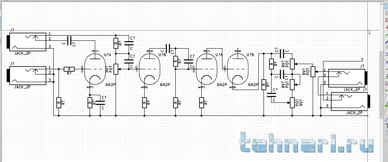

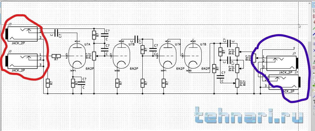

И еще немного по схеме. Я правильно нарисовал гнезда сенд и ретурн (в синем кружке) и входы хай и лов (в красном кружке)? У сенд и ретурна два вывода не соиденины- один идет на вазоинвертор, а второй з земля:) Думаю, разберетесь...:)

Ак че по схемке-то?

Мне тоже не понятно куда это ?... :)
Кстати можешь вместо катодного резистора первого каскада поставить переменник,
добавишь гейна ... :)

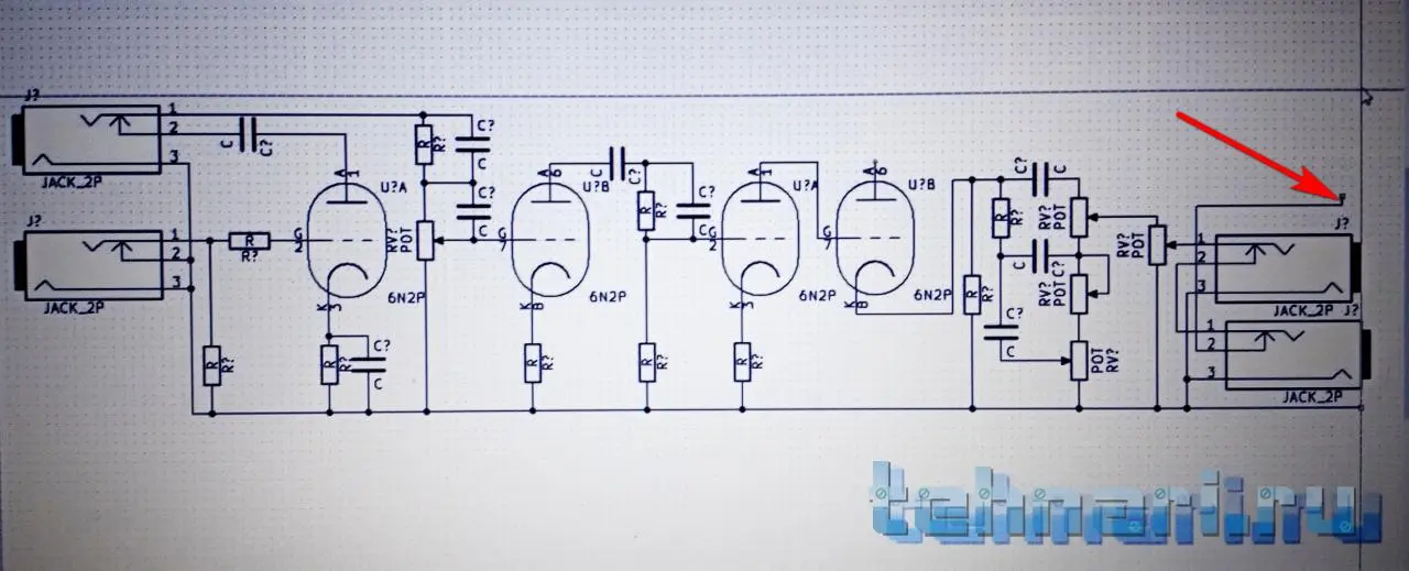

И что это? Стрелочкой указал.
Я же написал:
Это же кнезда сеед и ретурн! Для петли эффектов
Значит, выходы для петли эффектов будут функционировать?
A черт его знает... Частотный диапазон: 40-4800Гц.... Для гитарных, вроде, стандарт повыше будет 80-5000Гц или 70-6000Гц... Может ощутимо не хватить верхов...
А, нку понятно. Я вобще хотел в комбик ставить 12-10-8 дюймов дин, желательно 12-10. Про частотный диапазон спасибо, буду искать с такими характеристиками))
